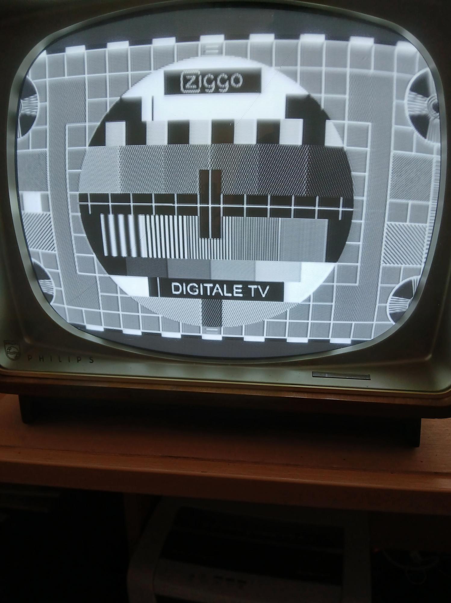

Dat met dat S-Video is gelukt. Maar of het beeld er nu beter op wordt...
Het lijkt me dat de 'normale' instelling wat scherper is..
Dit is de normale instelling
Dit is de S-video
Je bent alvast de storende dotjes kwijt.
Als het beeld via de S-video out minder scherp zou blijken te zijn (ik kan het niet goed zien)..dan betekent dit dat de Humax het Y-singaal stiefmoederlijk behandeld.
het rechtstreekse Y signaal is in principe scherper (of op zijn minst even scherp) dan het composiet signaal, en uiteraard zonder kleurensamples erin.
Het is nu wel goed zichtbaar dat bovenaan de focus niet goed zit.
Ofwel een fout in de buis, ofwel een rimpel op de focusspanning,of...
kan je de focus zondanig instellen dat het boven goed is en onderaan slecht? zoja, dan zou je nog dynamische focus kunnen inbouwen om de buisfout te compenseren.

Op zaterdag 7 juni 2025 12:47:06 schreef kris van damme:
Je bent alvast de storende dotjes kwijt.Als het beeld via de S-video out minder scherp zou blijken te zijn (ik kan het niet goed zien)..dan betekent dit dat de Humax het Y-singaal stiefmoederlijk behandeld.
Klopt. Ik dacht er gisteren (nacht!) nog aan om als proef het afbuigjuk 180 Graden te draaien en dan te bezien of de out-of-focus nog steeds boven zit.
Zo ja, dan zou het de buis zijn, zo nee, dan zou het in de elektronica moeten zitten.
Klopt deze redenering?
Ik kan verder geen focus regelen, anders dan het afbuigjuk naar voren of achteren te verplaatsen. Maar daarmee verklein of vergroot je meteen het beeld.

Spoelen zijn omgedraaid.
Het effect is hetzelfde, boven blijft minder gefocusseerd.
Lijkt dus in de buis te zitten.
En nu?
Welk rooster in de BB doet de Focussering, is dat die aan de +4 hangt?
In het schema zou die (pin 4) aan de +4 hangen.
In werkelijkheid zijn pin3 en 4 van de BB doorverbonden. De draad naar de +4 is afgeknipt en teruggebogen in de kabelmantel van het buisvoetje.
Ook weer zo'n modificatie?
Beide roosters hebben nu dus dezelfde spanning (430V) en kunnen worden ingesteld met de instelpotmeter R102. Dat is een soort voorinstelling voor de helderheid zo lijkt het.
Dat zou betekenen dat je met de helderheid meteen de focussering regelt?
