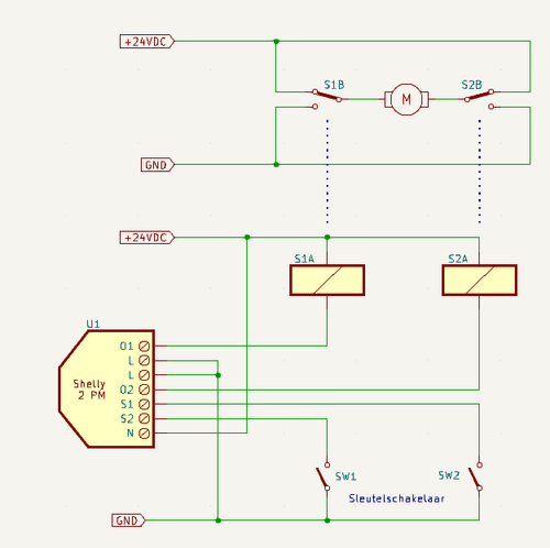

In de paal komen alleen 2 draden van de 24VDC motor, en 2 draden van de voeding 24 V.
De transformator staat in de zwembadruimte
Ik heb een terug verende sleutelschakelaar, met 4 aansluitpunten, die ik wel wil blijven gebruiken
Hij kan de motor links en rechtsom laten draaien. Laat ik hem los, gaat hij in ruststand
Ik gebruik deze sleutelschakelaar nu, en als het dek weer dicht moet draai ik de motor draden om.
Ik begrijp dat ik 2 relais nodig heb om de motor de andere kant op te laten lopen, met een eindschakelaar bij open en dicht.
En een shelley waar ik automatisch het dek open kan doen op bijv. 90, ivm veiligheid
Misschien is dit alles, buiten de sleutelschakelaar om ook verkrijgbaar als een module.
Ik hoor het graag van je, en indien mogelijk een link naar het juiste materiaal.

Het eenvoudigste is gewoon 2 relais. Met de sleutel stuur je de ene aan als hij open moet en de andere als hij dicht moet. Je moet alleen op tijd stoppen om de boel heel te houden. Een motor die vast loopt kan heel veel stroom trekken of je molt het dek of tandwielen etc.

Hoe zwaar is die transformator ? Dit ivm de keuze van de relais.
Op dinsdag 8 juli 2025 11:54:29 schreef deKees:
Volgens mij zou het zo moeten werken:
[bijlage]Welk relais? Geen idee. Maar er zijn genoeg mogelijkheden.
Zoek op spoelspanning 24V en flinke DC stroom.
