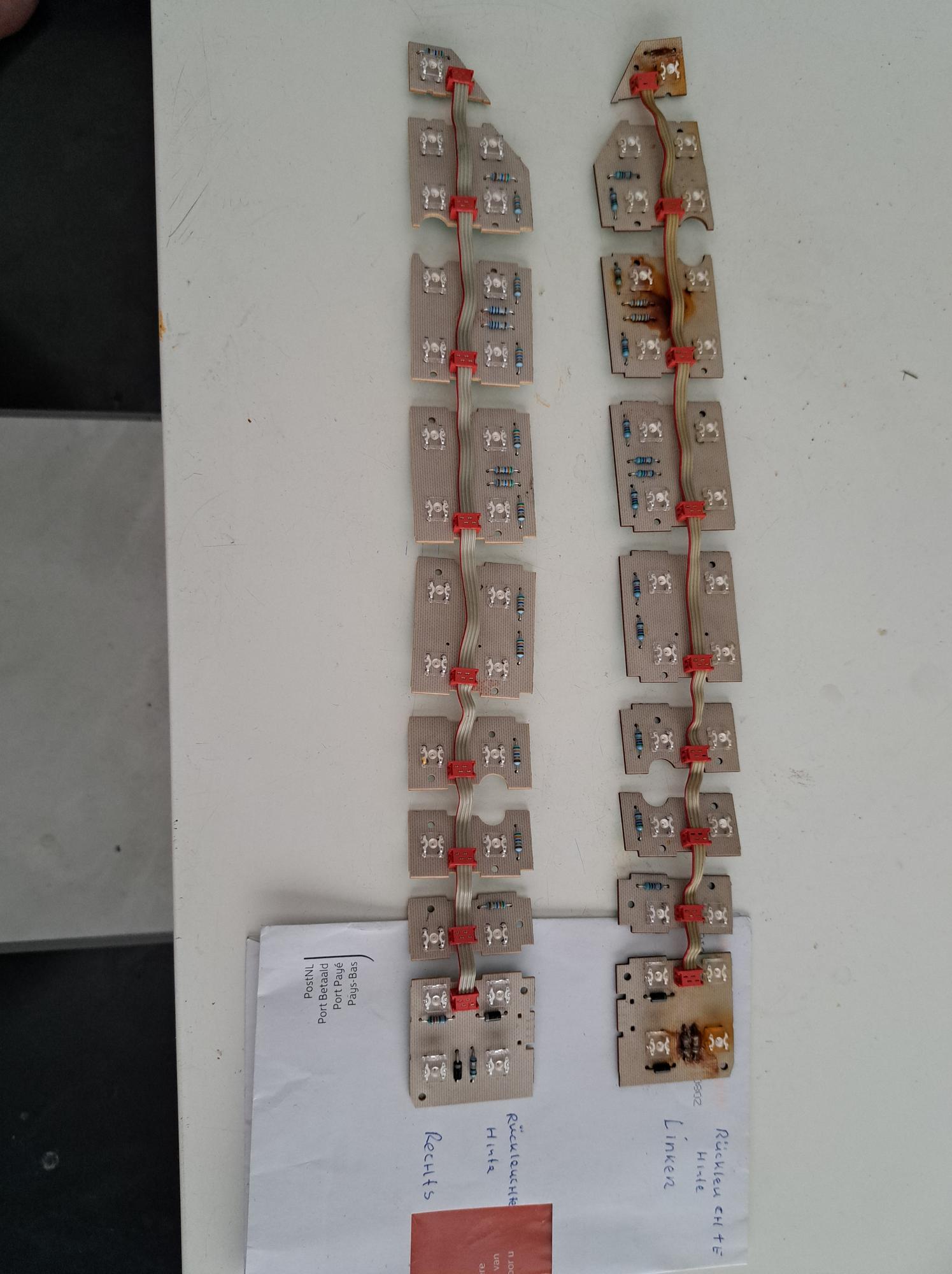

Betreft welke weerstanden ik moet hebben betreft de achterverlichting en remlicht ledstrip in mijn achterlichtunit
Door vocht defect geraakt
Welke weerstanden zie fotos zijn dit met welke weerstand waarden
Heb uitgezocht maar wil zeker weten of ik dit wel goed gedaan heb , en of u mij kan helpen waar ik deze specifieke kan bestellen/kopen
Met 5 kleur ringen dan zijn de eerste 3 ringen de waarde, de 4de nullen en 5de tolerantie.
Jij hebt nu de blauwe voor het aantal nullen gebruikt. En dat is inderdaad Mega ohm. Maar met 5 ringen is het nu goud en dat is x 0,1
Maar ik weet dat ook niet altijd precies dus ik vul het gewoon in, in onderstaande website
En die geeft me 53,6 ohm 1%

Overweeg om "voor het gemak" 68 Ohm te nemen. Een wat gebruikelijkere waarde. De leds zullen dan iets minder fel branden.
Als je er miljoenen koopt zoals de bouwer van jou auto, dan maakt het geen drol uit of je nu de "gebruikelijke" of de "speciale" weerstand koopt. Dus dan maar gewoon exact uitrekenen wat je wil, dan 1 a 2 procent naar boven afronden en die nemen. 26% naar boven afronden kan ook wel.

53 Mega Ohm is wel erg veel voor de linker weerstand, 53,6Ω Is de weerstand defect?[bijlage]
Weerstand pootje is door oxidatie gebroken c.q doorgeroest..
Je hebt een hoop goede, gewoon even meten.
Zitten er in de originele verlichting van moderne auto's geen leddrivers, (of is dit een niet originele unit) . Een weerstand lijkt me geen nette oplossing want de boardspanning kan varieren tussen ca 11,8 en 14,4V of gebruiken ze een vaste boardspanning via DC/DC (electrische auto?)

Krijgt iedere led de volle boordspanning met een weerstand in serie, of staat de de weerstand parallel aan de led zodat de unit blijft branden als er een led stuk is. Hoeveel mA mogen de led's hebben?

Verder kan een boordspanning tegenwoordig variëren van 9V tot 16V. Drivers zijn zeker wel aan te raden of anders een flinke overdimensionering.
Verder hoort zoiets gecoat te zijn. Dat dit zo'n probleem kan krijgen klopt niet, iets uit China? Wat je een volgende keer kunt doen is coaten, desnoods zelf met een plastic spray.

Wie kan mij verder helpen / advies geven waar ik deze weerstandjes kan bestellen voor mercedes achterlicht unit betreft de origineel ledstrip deze zorg draagt achterverlichting & remlichten deze weerstandjes meten niet door zijn defect geraakt door erosie water in achterlicht gekomen
Weerstanden waarden zijn
124 Ohm E96
53.6 Ohm E96
523 Ohm E96
De goede Ledstrip getest op 7.4 volt en alles werkt netjes na behoren
De Lampjes getest van defecte ledstrip unit met 2 volt 0.01 ampere en deze branden zijn dus ok

Om eerlijk te zijn kan een weerstand niet defect raken door water, zelfs onder water werkt dat nog net zo goed.
Wat ik denk is dat de printplaat zelf geen contact meer maakt, want de printplaat die kan veel slechter tegen water.
Ik zou eerst de weerstanden eens na solderen. Of eruit solderen en dan meten.

Vreemd dat Mercedes zo'n oplossing gebruikt. Geen drivers, gewoon pcb, geen enkele coating(?), through hole weerstanden.
Ik denk ook dat dit eerder een gevolg van slecht ontwerp/constructie is ipv vocht. Dan zou ik kapotte LEDs verwachten en niet de weerstanden. Geoxideerde pootjes (of een coating) kunnen een meting open laten lijken. De brandplek zit bij een pcb midden onder de flatcable niet bij de weerstanden.
Je hebt een goede strip als vergelijk, kleuren kunnen op een scherm anders lijken, meten is het veiligste.
Je hoeft niet perse die speciale waarden te pakken. Of de led nu 8 of 12mA krijgt maakt weinig verschil. Dus je kunt ook 120, 56 en 560 ohm nemen. Als je de precieze boardspanning en Vf van de LED weet dan kun je het uitrekenen (beide kun jein situ meten bij de nog goede strip.
