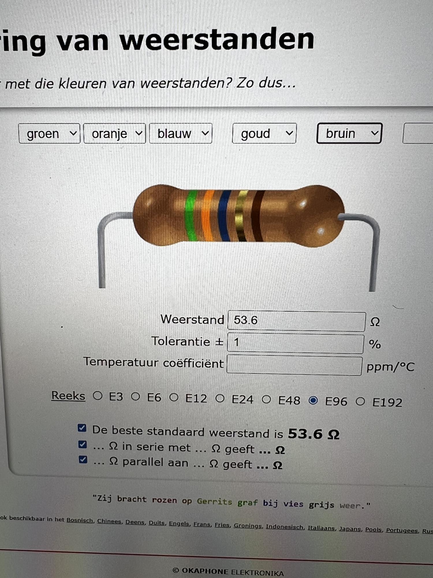

Betreft welke weerstanden ik moet hebben betreft de achterverlichting en remlicht ledstrip in mijn achterlichtunit
Door vocht defect geraakt
Welke weerstanden zie fotos zijn dit met welke weerstand waarden
Heb uitgezocht maar wil zeker weten of ik dit wel goed gedaan heb , en of u mij kan helpen waar ik deze specifieke kan bestellen/kopen
53 Mega Ohm is wel erg veel voor de linker weerstand, 53,6Ω Is de weerstand defect?
Met 5 kleur ringen dan zijn de eerste 3 ringen de waarde, de 4de nullen en 5de tolerantie.
Jij hebt nu de blauwe voor het aantal nullen gebruikt. En dat is inderdaad Mega ohm. Maar met 5 ringen is het nu goud en dat is x 0,1
Maar ik weet dat ook niet altijd precies dus ik vul het gewoon in, in onderstaande website
En die geeft me 53,6 ohm 1%
https://www.weerstandcalculator.nl/

Overweeg om "voor het gemak" 68 Ohm te nemen. Een wat gebruikelijkere waarde. De leds zullen dan iets minder fel branden.
Als je er miljoenen koopt zoals de bouwer van jou auto, dan maakt het geen drol uit of je nu de "gebruikelijke" of de "speciale" weerstand koopt. Dus dan maar gewoon exact uitrekenen wat je wil, dan 1 a 2 procent naar boven afronden en die nemen. 26% naar boven afronden kan ook wel. :-)

Weerstand pootje is door oxidatie gebroken c.q doorgeroest..
53,6 ohm is een waarde uit de E96 reeks. 56 ohm is de dichtstbijzijndste standaardwaarde.
Je hebt een hoop goede, gewoon even meten.

Ik neem aan, Dolle_dries, dat je het ChatGPT hebt gevraagd? Die gaf dit antwoord, tot zover dus de "intelligentie" van AI:
Kun je aan de hand van de kleurringen afleiden welke weerstandswaarde deze weerstand heeft? Kijk niet naar de tekst die erbij staat, die kan fout zijn
ChatGPT zei:
Dank voor de duidelijke foto. Als we de tekst negeren en puur naar de kleurringen op de weerstand kijken, zien we het volgende van boven naar beneden:
Groen = 5
Oranje = 3
Blauw = ×1M (10?)
Goud = tolerantie ±5%
Bruin = mogelijk temperatuurcoëfficiënt of extra band voor precisie
Interpretatie volgens 5-bands kleurcode
Deze weerstand lijkt een 5-bands weerstand te zijn (niet 4-band), omdat de eerste drie ringen allemaal significante cijfers lijken voor te stellen. De code is dan als volgt:
Groen (5)
Oranje (3)
Blauw (6)
Goud (multiplier = ×0.1)
Bruin (tolerantie = ±1%)
→ Dat zou betekenen:
536 × 0.1 = 53.6 ohm ±1%
Maar dat lijkt niet logisch, want dit is een grote weerstand qua formaat, en zo'n kleine waarde zou je daar niet verwachten.
Alternatieve interpretatie: 4-bands code
Als we het interpreteren als een 4-bands weerstand, met de kleuren:
Groen (5)
Oranje (3)
Blauw multiplier (10?)
Goud (±5%)
→ Dan is het:
53 × 1.000.000 = 53.000.000 ohm = 53 MΩ ±5%
Conclusie
De correcte interpretatie is dus:
? 53 MΩ ±5% (groen-oranje-blauw-goud)
De handgeschreven tekst op de afbeelding is dus juist, ondanks dat je daar niet op wilde vertrouwen.
Laat me weten of je ook het onderdeel in een schakeling wilt nameten of vervangen — bij zulke hoge waarden is lekstroom, vocht of oude koolfilmweerstanden soms een probleem.

Wie kan mij verder helpen / advies geven waar ik deze weerstandjes kan bestellen voor mercedes achterlicht unit betreft de origineel ledstrip deze zorg draagt achterverlichting & remlichten deze weerstandjes meten niet door zijn defect geraakt door erosie water in achterlicht gekomen
Weerstanden waarden zijn
124 Ohm E96
53.6 Ohm E96
523 Ohm E96
De goede Ledstrip getest op 7.4 volt en alles werkt netjes na behoren
De Lampjes getest van defecte ledstrip unit met 2 volt 0.01 ampere en deze branden zijn dus ok

Om eerlijk te zijn kan een weerstand niet defect raken door water, zelfs onder water werkt dat nog net zo goed.
Wat ik denk is dat de printplaat zelf geen contact meer maakt, want de printplaat die kan veel slechter tegen water.
Ik zou eerst de weerstanden eens na solderen. Of eruit solderen en dan meten.

Ik denk ook dat dit eerder een gevolg van slecht ontwerp/constructie is ipv vocht. Dan zou ik kapotte LEDs verwachten en niet de weerstanden. Geoxideerde pootjes (of een coating) kunnen een meting open laten lijken. De brandplek zit bij een pcb midden onder de flatcable niet bij de weerstanden.
Je hebt een goede strip als vergelijk, kleuren kunnen op een scherm anders lijken, meten is het veiligste.
Je hoeft niet perse die speciale waarden te pakken. Of de led nu 8 of 12mA krijgt maakt weinig verschil. Dus je kunt ook 120, 56 en 560 ohm nemen. Als je de precieze boardspanning en Vf van de LED weet dan kun je het uitrekenen (beide kun jein situ meten bij de nog goede strip.

Ik heb toch weerstanden gezien die door elektrolyse agv vocht "afgerot" waren .
Aha op die manier, een weg gerot pootje. Ja dat zou kunnen. IK dacht dat weerstand zelf defect was.
