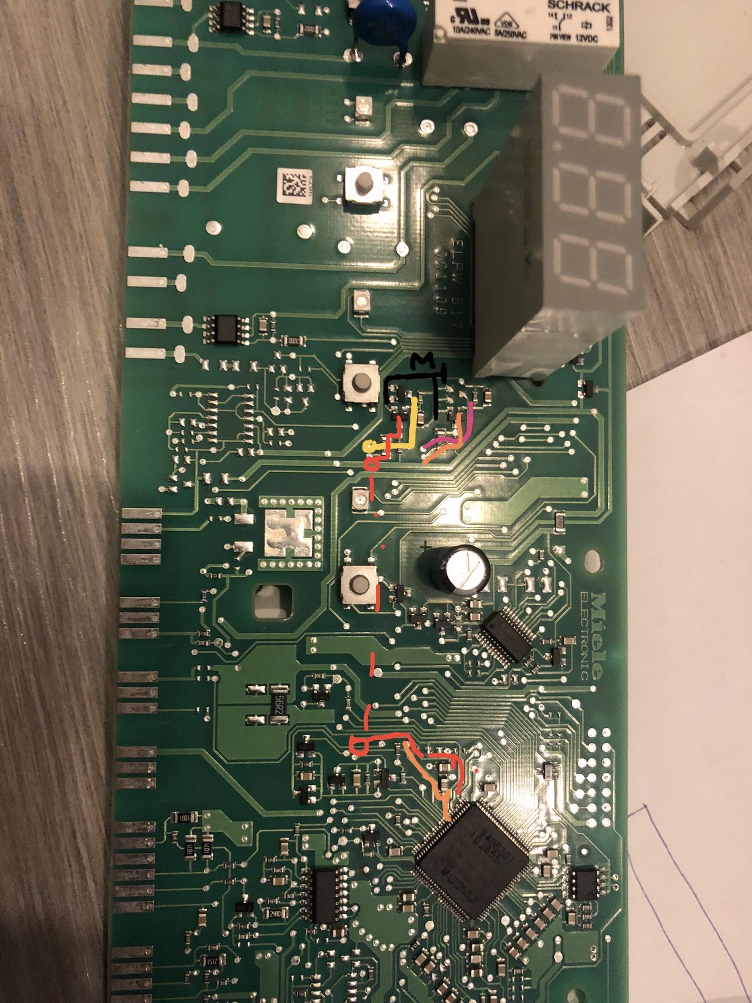

Als dat allemaal gaat Ns teste en de inkomende spanningen en het nameten vd op de foto's aangegeven printbanen en componenten. A4 is een dubbeldiode en 1F(W) een bc547 of zoiets basic.

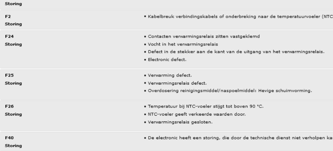

Is de fout er direct of na water nemen? Is het direct bij opstarten test kabelboom door deurscharnier en print en is het later in programma bij start omwals motor is het toch iets in circuit relais/ verwarming..
De fout is er na ongeveer 20 seconde. Hij begint eerst met het wegpompen van het water, dan krijg je F24 en daarna gaat hij verder met wegpompen en stopt het. Er wordt geen water ingenomen. Het verwarmingsrelais schakelt en er staat 230 volt op de 2 middelste contacten. Ik moet nu nog uitzoeken waar die 2 andere contacten naar toe gaan en wat ik daaraan moet meten. Ik wil stap voor stap gaan uitzoeken of overal wel spanning op staat. Ik heb de pressostaat en het verwarmingsrelais getest en die werken.

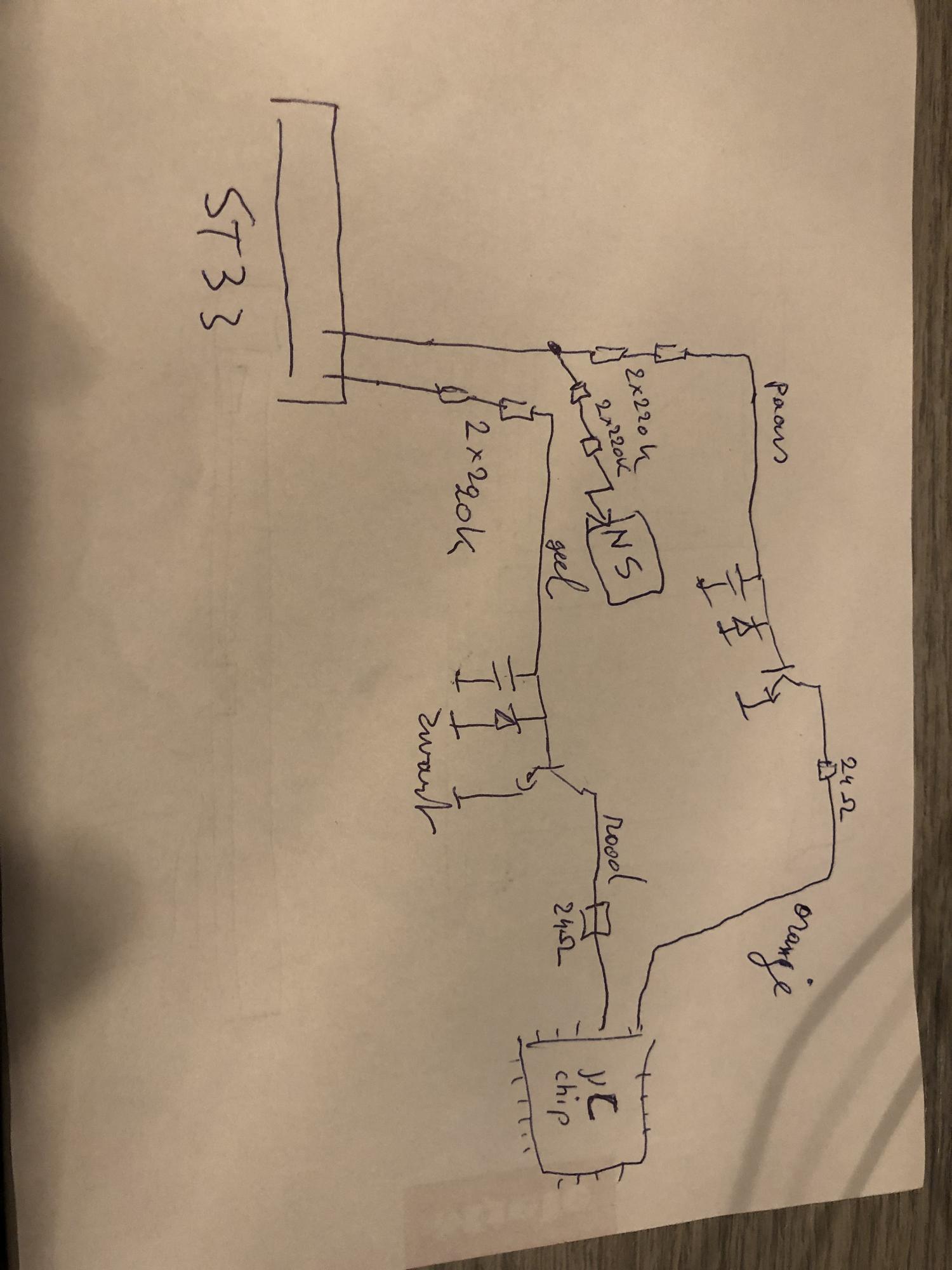

@Brt Of Boz: Er staat 440kohm in serie met de binnenkomende voeldraden (op de print 2x220k in serie). Dat voorkomt normaal voldoende verdere schade.
is indicatief, geen 100% uitslag zonder megger... maar hier moet het al gaan om een slordige 100K Ohm, dus met normale meter meetbaar

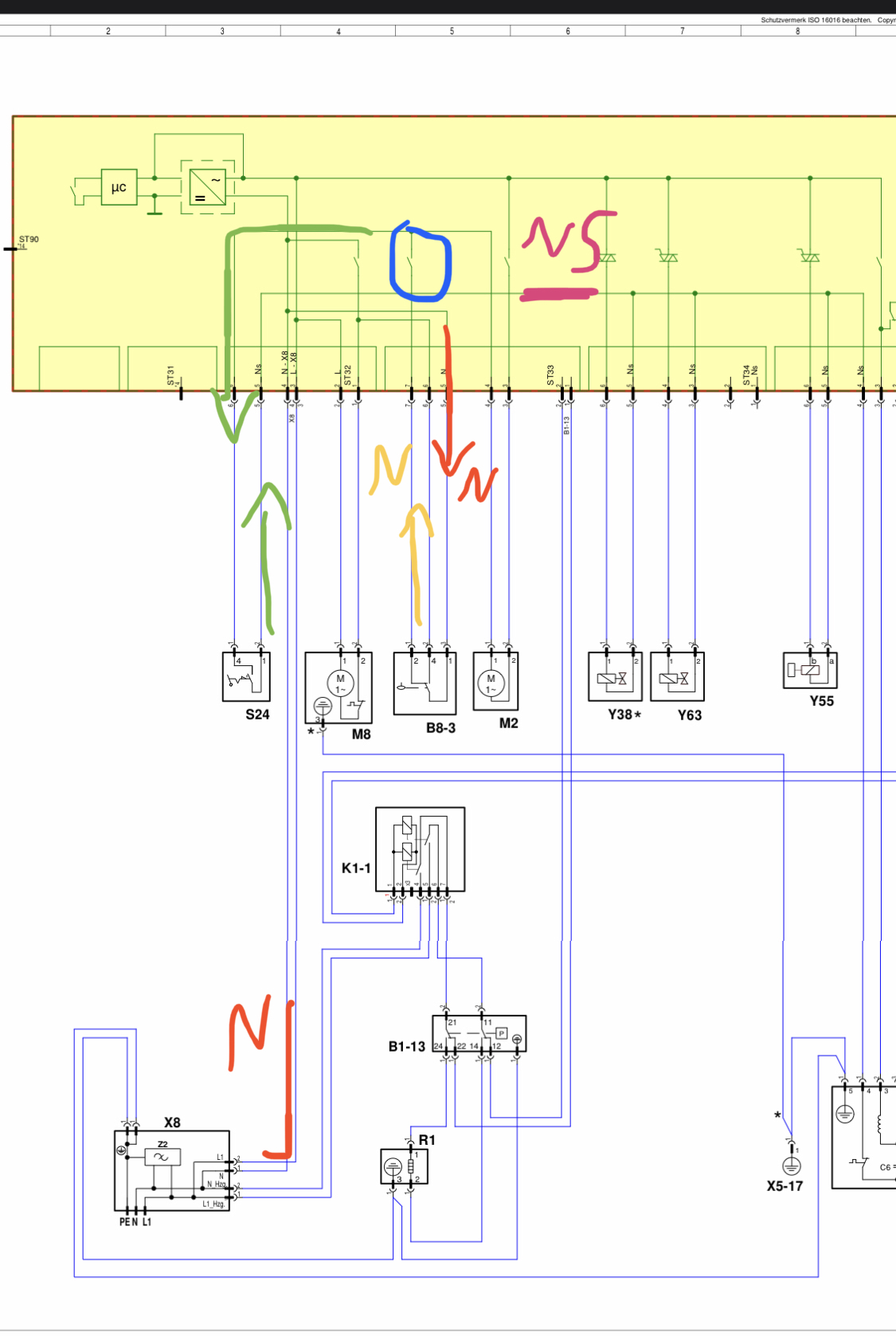

Op de 2 dunne draadjes moet 230v toekomen op het moment dat de relais bekrachtigd wordt. Pool je om dan krijg je f51. Komt er maar 1 vd 2 toe dan krijg je f24 op het moment dat de relais bekrachtigd wordt. Dus op st33-1 moet de N toekomen en op st33-2 moet de L toekomen...op de moment dat het relais sluit.
Als de vaatwas water heeft en de pressostaat door de waterdruk ompoolt mag er geen spanning meer naar de dunne draadjes gaan. Maar zover in het programma geraak je niet dus dat is voorlopig irrelevant.
Wat je kan doen is eerst de zweefspanning meten van st33-1 en st33-2. De 2 440k weerstanden gaan deze 2 ingangen op een bepaald niveau brengen.
Methode:
1.Steek 1 meetpen van je meter in de neuter van de snetsnoeraansluiting. Blauwe draad. Laat deze hier gedurende alle metingen in steken. Zie dat het zeker goed kontakt maakt. Meter op acv stand en meet ook eens op dcv.
2. Verwijder de brug vd dunne draden. Laat ze met niets verbonden zijn.
3. Meet tijdens de programma start (direct na starten tot aan f24 melding) de spanning op st33-1 en st33-2. Opgelet. Het gaatje op de print is klein. Mogelijk is je meetpen te dik of niet lang genoeg. Je zou 2 verschillende metingen moeten hebben. Ik vermoed dat wanneer je de deur opent de spanningen dan gelijk worden op st33-1 en st33-2.
4. Maak terug de 2 bruggen
5. Herhaal de meting en noteer de waarde op st33-1 en st33-2 tijdens het aantrekken vh relais. Dat moet voor st33-1 nul volt zijn en voor st33-2 230vac zijn of beter gezegd de volle netspanning.
Ook zeer belangrijk is st42-5. Dat is Ns. De neuter na de deurschakelaar. Deze spanning wordt intern gebruikt om de 2 440k weerstanden te refereren. Zie vorige foto's. Is deze spanning er niet dan gaat de meting ook mis gaan. Gezien het toestel start vermoed ik dat deze wel moet in orde zijn maar niets mag uitgesloten worden.
Een 2de referentie voor de meting is de verbinding vd massa vd voeding met het primaire 230vac deel. Dat gaat een moeilijkere meting worden.
