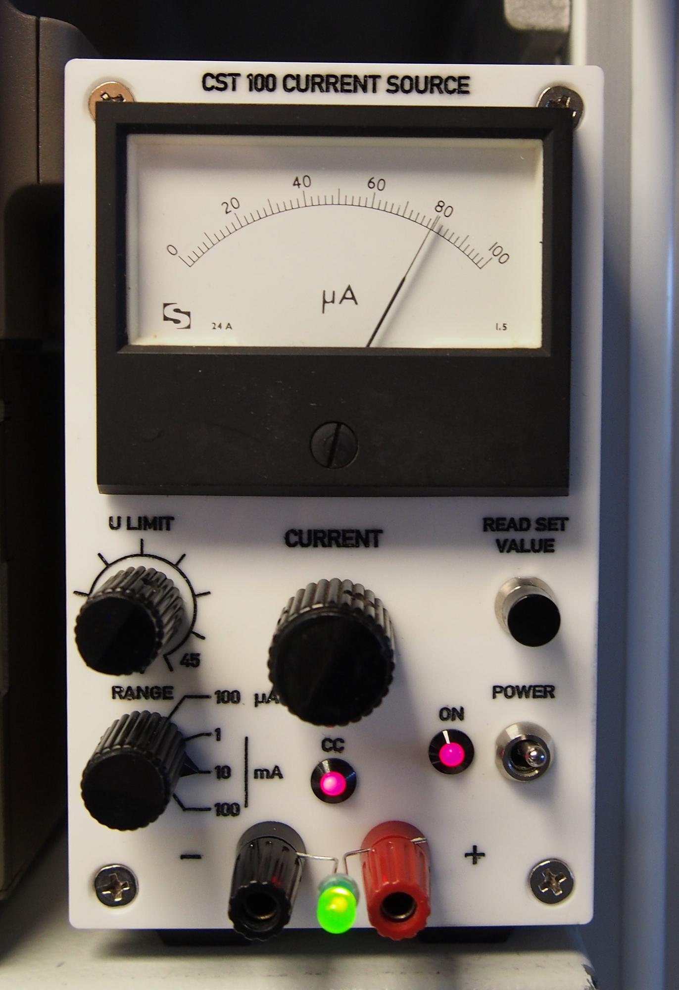

Na aanleiding van dit topic mijn variant ook maar eens ingeblikt.
Het gros zijn onderdelen uit de rommeldoos (behalve R's en halfgeleiders) Het is allemaal geen rocket science, maar wel een handig dingetje op de werkbank.
De trafo is wellicht wat overkill, maar deze had ik liggen en heeft een aardscherm en de correcte spanningen.
Ik heb een poging gedaan het ding een beetje in delta stijl te houden, het formaat fan het front is in ieder geval hetzelfde als de delta.

Mooi..Ik mis het schema :P
Kon dat ON en CC ledje nou niet op dezelfde hoogte? :S
@Sine: Mooi gemaakt, complimenten!
Hoe maak jij die frontplaatjes, of waar bestel je ze?

Die zal ik bijwerken in het eerder genoemde topic.
Nee :p
De CC led hoort bij de pot en de uitgang, de ON led bij de schakelaar ;)

Dankjewel
Die teken ik in inkscape en graveer en snij ik op mijn K40 laser uit 6mm wit plexiglas.
Daarna vul ik het gegraveerde met acrylverf.
In dit geval heb ik de bovenstaande foto van Miedema gebruikt als basis voor mijn frontje.
Rood = snijden, zwart = graveren, groen = hulpgraphics (oa maat van componenten)
Welke kastprofielen gebruik je, en waar heb je die vandaan?
Allemaal sloop, ik zou niet weten waar je exact dat model nieuw krijgt.
Ik heb een aantal 19" kasten op de laatste DVRA in Zwolle gescored, en die waren daarmee opgebouwd.
De kasten zelf zijn weg (wandjes waren staalplaat .. en niet heel fraai meer) Maar de profielen waren nog prima :)

Hallo Sine,
mooi gemaakt, complimenten.
Een héél klein beetje "schuldgevoel/spijt" dat ik óók niet deze/jouw weg heb bewandeld.
Maar door de mogelijkheid om zo'n kant en klare CS100 unit aan te schaffen en (te) weinig tijd tóch voor de makkelijke weg gekozen.
En heb "mijn" stroombron toen veel gebruikt.
Dus nogmaals bedankt voor deze publicatie.

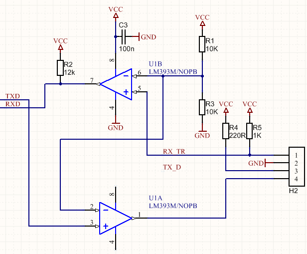

Om de logs van Fluke multimeter uit te lezen is de IR connector nodig.
Schema(afkomstig van EEVblog)
De 2 oude meetpennen pasten precies in de schroefgaten en worden vastgehouden met de schroefjes welke het doosje afsluiten, dit schuift zo op de meter(al was dat meer geluk dan wijsheid).

Ha Sine,
Compliment voor jouw versie van de Delta stroombron!
Niet alleen voor de zeer nette bouw, maar vooral ook voor de toegevoegde functionaliteit.
Ik zou hem CST100+ willen noemen.
Want alles wat ik mis bij de originele stroombron heb jij wel aan gedacht. (set stroom uitlezen, makkelijk de U limit instellen, en die U limit aan de hand van de stand van de knop inschatten)
Ik bestel die tegenwoordig bij JLCPCB.
JE maakt dan bv via kicad eigenlijk een soort van PCB layout. En de silkscreen word dan de tekst op je frontplaatjes.
Bij JLCPCB kan je dan kiezen of het dan als een gewone print gemaakt word of je kiest voor Aluminium.
Wel nog een vraag aan Sine ik wil dan ook mijn CST 100 een keer zo modificeren en waar heb je dan die paneelmeter vandaan?
Mij zit er een 1mA meter in en dan word het lastig om een 100µA stroombron te maken.
En ben je berijd het schema te delen?
Volgens mij is het originele kastje van delta ook iets hoger want bij mij zie ik meer ruimte onder de stroom potmeter knop zitten.
Wel jammer ik was zo goed bezig om bestaande projecten af te ronden en nu komt er toch weer 1 bij.
Het geluk komt ook meer voor bij de niet wijzen. O-)
Mooi dat je nu je meter kan uitlezen.
Op zondag 21 december 2025 14:54:47 schreef miedema:
Hee Gertjan,
Je hebt dat topic gevolgd, en dan heb je ook meegekregen dat dat een beetje per ongeluk ontstaan is. Als je een 100uA bereik wilt hebben dan ontkom je er eigenlijk aan de meter een aparte driver te geven (zeker als je een meter van 1mA wilt gebruiken) Dan is het toevoegen van een set/read schakelaar niet meer dan letterlijk een schakelaar toevoegen.
Ik vermoed dat delta die potmeter niet heeft uitgevoerd met een knop omdat het geen "echte" regeling is, het is een (vrij grove) begrenzing. En een grote knop en pot was wellicht ook wat veel vulling van de frontplaat ... zeker in de oer-versie met grote schakelaars.
Op zondag 21 december 2025 19:23:15 schreef benleentje:
[...]Ik bestel die tegenwoordig bij JLCPCB.
Die meter komt van een radiomarkt, wellicht zelfs van de stand waar Revado in bladel vorig jaar (het jaar daarvoor? tijd vliegt)
Bij mijn variant is een 1mA meter overigens prima bruikbaar. Kwestie van een weerstandje aanpassen.
Er staat al een schema in het orignele topic, maar dat is nog niet de laatste versie. Zoals gezegd, ik zal dat topic updaten.
Dat kan zomaar, ik heb mijn maatvoering een foto van Gertjan, dus daar kan best wat vertekening in zitten.
Ach, dat is een blijvend probleem ;)
Het lukt me niet om dat originele topic te vinden?
Soms vallen dingen dergelijk mooi samen, dat het net lijkt of het ervoor gemaakt is. Van sommige maker-youtubers verdenk ik dat ze het in scéne zetten ( "wat een toeval! deze plank uit de restjes-stapel is precies de goede maat voor mijn aluminium kratje!"). Zelfs dan is het leuk.
Op zaterdag 20 december 2025 15:49:00 schreef mel:
Het ON-ledje zit op dezelfde hoogte (als de schakelaar) :)
Het CC-ledje zit op dezelfde breedte (als de current-knop).
Ik weet ook niet of het er mooier van wordt het vierkanter te maken. Met mijn CO2016 voeding heb ik ook aardig zitten schuiven aan het frontje om het er allemaal opgepropt te krijgen. Is nog best een puzzel.
't is wel een beetje overkill als LED-tester, maargoed. Mooi ge(zelf)bouwd luxe gereedschap is ook gewoon plezierig om mee te werken.
