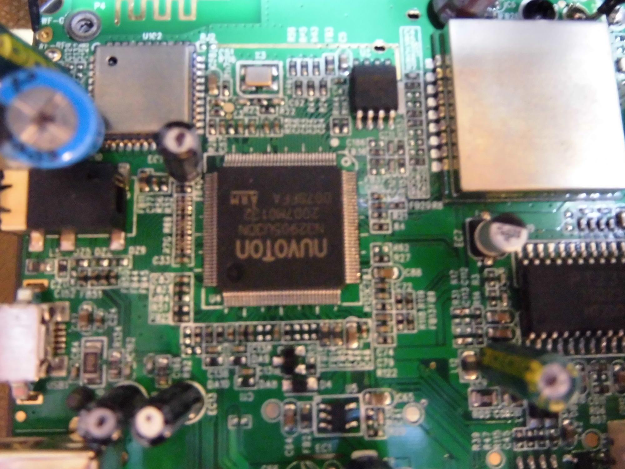

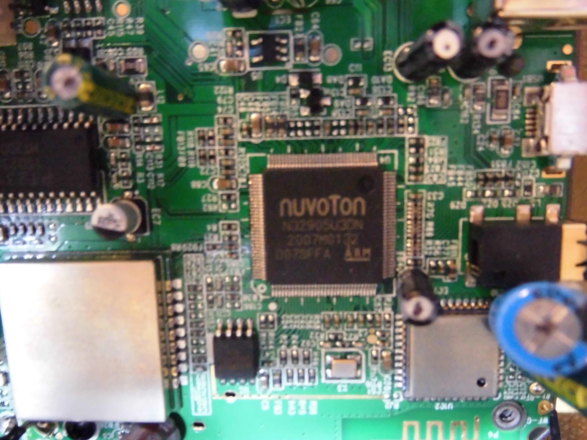

mijn radio is xoro DAB150IR. hier een paar foto's. Maar het spul is zo klein dat de foto's niet veel zeggen

Ik heb hier ook een goede DAB/DAB+ radio, de tijd is gewoon perfect hier, loopt zeer synchroon met alle andere klokken thuis. Nog nooit problemen gehad ermee. Loopt tot de seconde juist met de atoomklok hier.
Maar een schema vinden van een raar merk Xoro? Veel geluk ermee. Het is een alles in een MCU zo te zien, daar valt helemaal niks aan te meten. Je kan het ding eens goed opwarmen met een haardroger en dan weer testen. Als het dan werkt zijn het slechte elco's, zo kun je al een en ander uitsluiten.

het spul is zo kleinze zijn zo onscherp dat de foto's niet veel zeggen
De tip van Crossfire is een goede: probeer lichtjes te verwarmen. Marginale elco's gaan dan weer eventjes goed werken.
