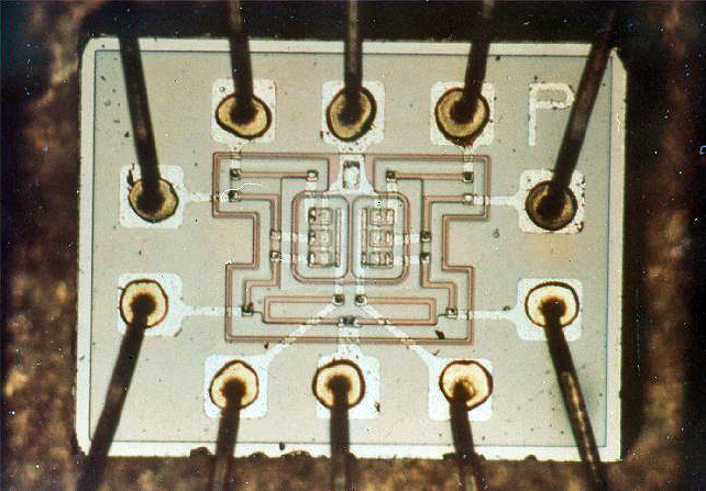

Klopt Fred, de DSKY (het bedieningspaneel) en de AGC (Apollo guidance Computer) zaten vol met torren maar nog geen 'echte' IC's.
Toch wel hoor, die was hoofdzakelijk met geïntegreerde flatpack-IC's; allemaal NOR-poortjes van Fairchild!
https://en.wikipedia.org/wiki/Apollo_Guidance_Computer
Het is vooral dankzij dat ruimtevaartprogramma dat korte tijd later TTL-IC's (74xx-reeks) gangbaar werden. De stap naar een homecomputer voor iedereen was daarna nog maar relatief klein.
https://www.youtube.com/watch?v=YGymMMQbPbo&t=398s
In de beginperiode van het Apollo-programma kocht NASA ca. 35% van de totale productie aan TTL-IC's op. Om aan te geven hoe nieuw het allemaal was....
