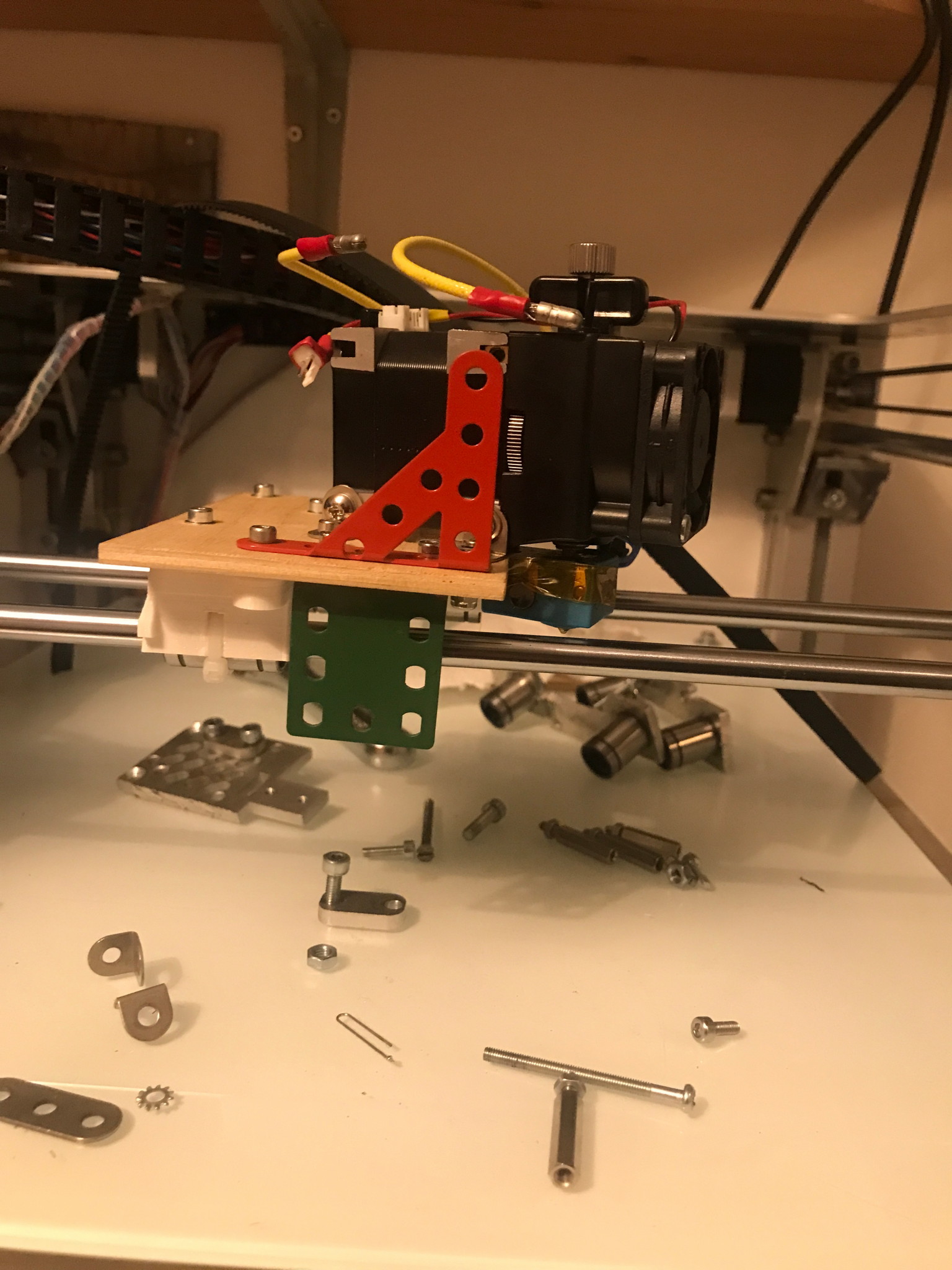

Ik wilde een wat nettere bevestiging voor de E3D hemera extruder op mijn leapfrog. Keurig uitgedacht hoe alles te bevestigen, ook met de goede afstand tussen de lagers, de bevestiging van de belt, de bevestiging van de kabelrups... Het kon wel met een stukje triplex, wat meccano en geprinte lagerhouders...
En niet de hoogte van de nozzle boven het bed meegenomen.
Dus dan maar alles in openScad mockuppen en nog eens proberen:
En na wat proberen en verbeteren...
... Kwam daar toch wel wat werkends uit:
Waarvan ik het ontwerp op printables en thingverse heb gezet.
De afstand tussen de assen is 60 mm, zowel op de LeapFrog Creatr als op de Mendel90, dus mogelijk past dit zo op andere printers ook, mocht die afstand een standaard blijken te zijn... Dan is het misschien voor iemand anders ook nog nuttig.
