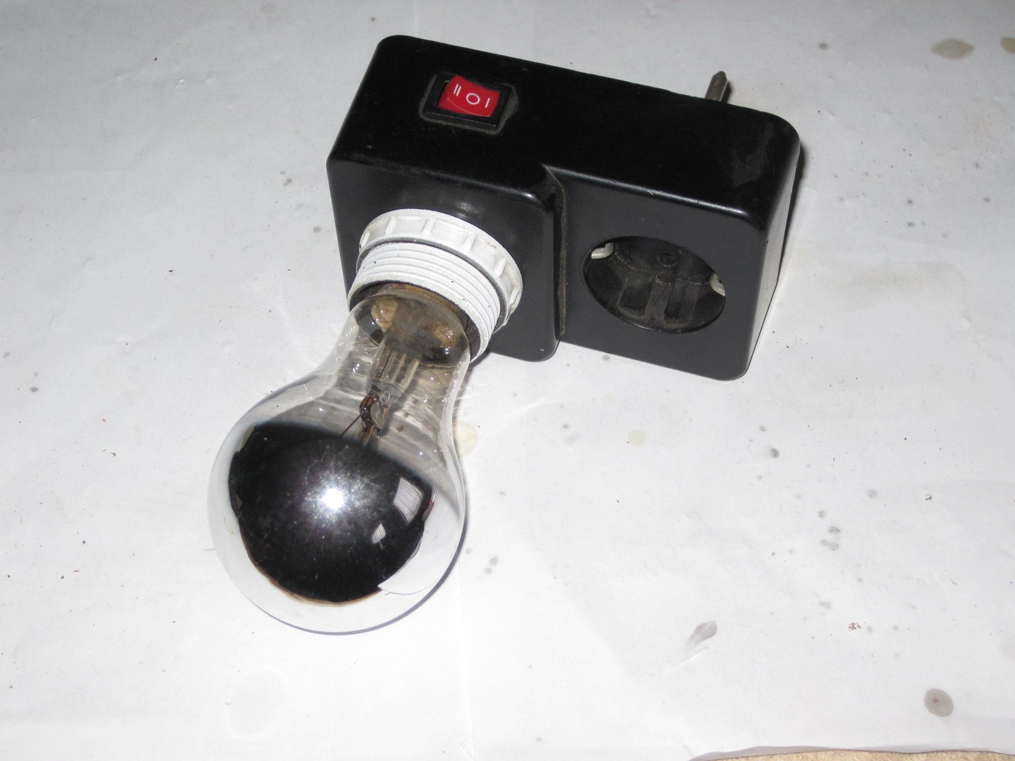

Hieronder mijn versie van de serielamp, met een handig twee-standenschakelaartje zodat omschakelen van uit/serielamp/direct-online lekker makkelijk en snel is (maar ook: risico op vergissingen geeft....)
Die serielamptruc werkt trouwens ook prima bij de huisinstallatie.... n.a.v. een tip op CO van Revado heb ik een paar lampjes gemodificeerd.... ze hebben geen VDE-keurmerk maar zijn soms wel handig.
Heb je die ergens gekocht of zelf gemaakt?
nonius
Nee, da's zelf gefröbeld.
(bij mijn weten zijn die serielampen ook niet te koop. Zo ja, dan is het zo makkelijk en simpel te bouwen dat het de moeite van het kopen niet is. De behuizing was 'iets' van een oude CV-ketel, de lampfitting en schakelaar kwamen uit de rommelbakjes.)

Netjes gebouwd, Flash2b, zelfs met indicatie-LEDje en zekering. Ik vertrouw op de 16A D-stop in de zekeringkast....
Mijn enige kanttekening: je zegt dat die tuimelschakelaars geschikt zijn voor 230V (omdat het erop staat), maar is dat met keurmerk (VDE/UL/Kema/...)? Want volgens mij wilt die 250V zeggen dat de schakelaar niet kapot gaat bij 250V, NIET dat de kruipafstand voldoende is om hem ook in een 230V-lichtnetsysteem aanraakveilig te gebruiken. De datasheet kan uitsluitsel geven.
Ik ben in elk geval behoorlijk huiverachtig voor die kleine metalen tuimelschakelaars voor lichtnettoepassingen.
