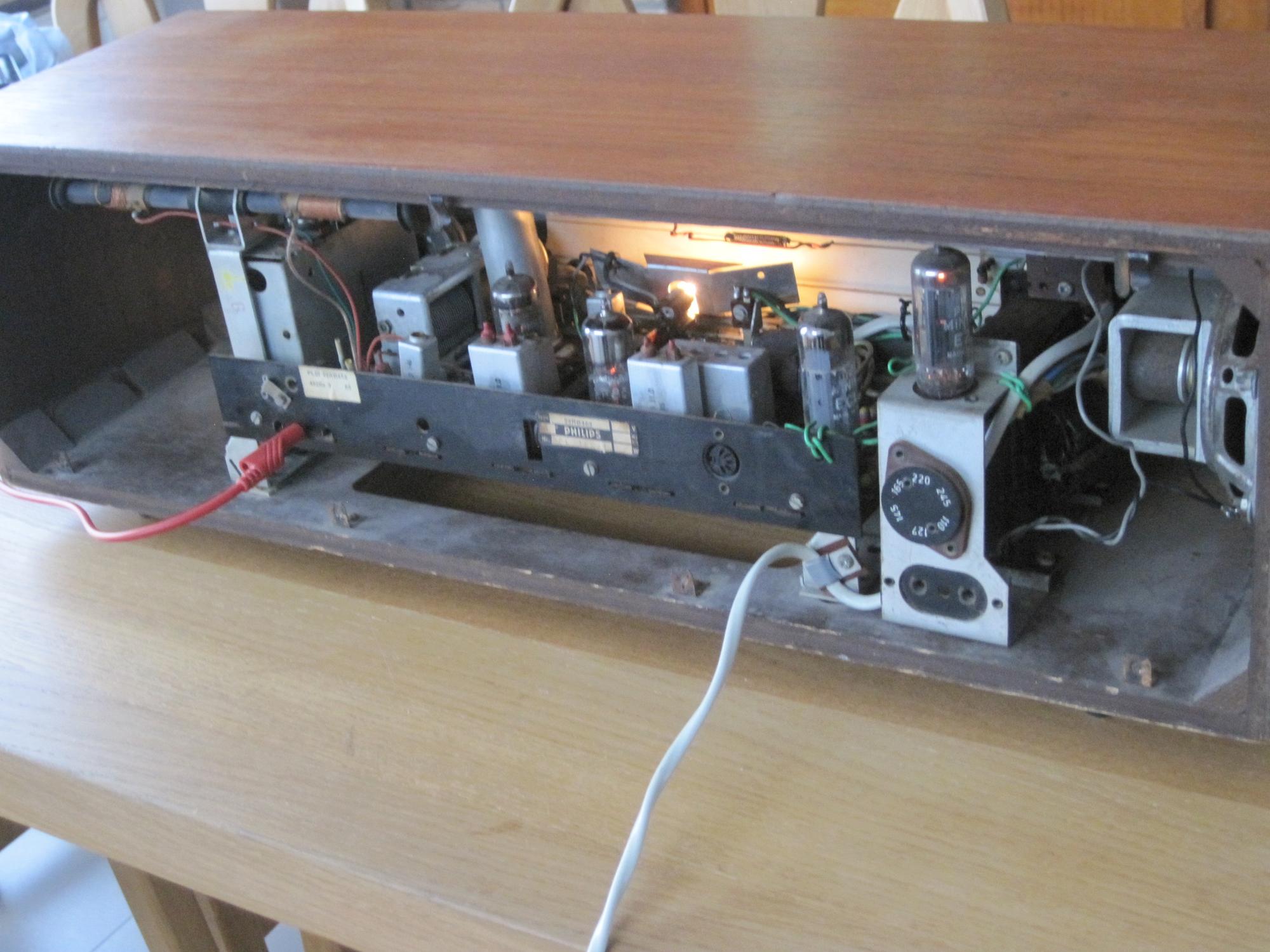

Momenteel heb ik een B7X44A (Philips buizenradio, omstreeks 1964) onder handen. Nog geheel origineel, maar het toestel behoeft wel enig onderhoud.
Aanvankelijk geen FM, maar met een nieuwe ECC85 deed FM het weer prima. Voor vervanging van ratel-C's, teerknollen en kapotte lampjes moet de radio echter worden uitgebouwd. Dat is lastig: ik krijg de bovenstrip aan de binnenkant bovenin met daarop diverse druktoetsen niet los van het onderliggende plankje waarop het lijkt te zijn gelijmd.
Ik heb eerdere berichten over restauratie van deze radio gelezen, maar uitbouw met de bovenstrip wordt niet beschreven. Hoe moet de radio worden uitgebouwd?

Direct aan het chassis op een balkje met steuntjes:
4e foto: https://www.radiomuseum.org/r/philips_b7x44a.html#
't Is al een tijd geleden dat ik de mijne heb opgeknapt, kan dat er 2 extra schroefjes in het front zaten...

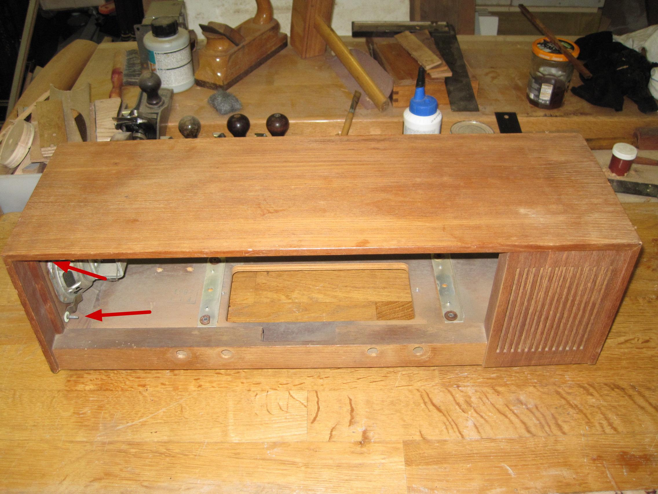

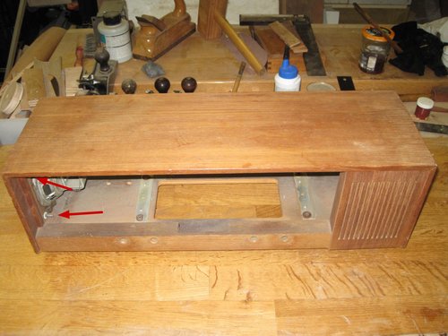

Dat balkje / latje met steuntjes is geheel los van het chassis gemonteerd en zit gelijmd over de breedte van de radio (bovenin aan de binnenkant), met in de linker- en rechterbovenhoek een schroef. Morgen zal ik een foto posten. Ik ben bang dat ik het latje moet gaan loswrikken.
Het is inderdaad dat latje op de vierde foto van het Radiomuseum.

De radio lijkt een klein beetje op de Plano die ik een paar jaar geleden heb gerestaureerd. Het uitbouwen van het chassis was zeer lastig, de lange uitstekende stukken draadeindes waar de beide luidsprekers mee bevestigd waren verhinderden het (makkelijk) verwijderen van het chassis. Het is met behoorlijk wat kracht en wringwerk uiteindelijk toch gelukt, maar niet zonder een klein krasje in de bruine lak van de glazen afstemschaal, veroorzaakt door zo'n draadeind. Gelukkig was met een klein beetje bruine verf de beschadiging weer volkomen onzichtbaar te maken.
Het terugmonteren van het chassis was een nog vervelendere klus....
Hopelijk is uw radio iets makkelijker, wat dat betreft. Maar wees alert op die stukjes draadeind, als ze er bij uw radio tenminste in zitten!

Gelukt: de aluminium strip (met de druktoetsen die aan de voorkant van de radio uitsteken) zit slechts met de twee kleine schroefjes en met wat lijm vast aan het onderliggende deel. Na het losdraaien van de schroefjes en na enige minuten voorzichtig heen en weer wrikken, liet de lijm los en daarmee de gehele strip. Straks verder uitbouwen en de gehele handel reinigen en de knollen vervangen. De volume-potmeter kraakt een beetje, dus die wil ik ook met IPA reinigen.
Uiteindelijk dus toch niet erg lastig. Dank voor jullie meedenken. Wordt vervolgd,
