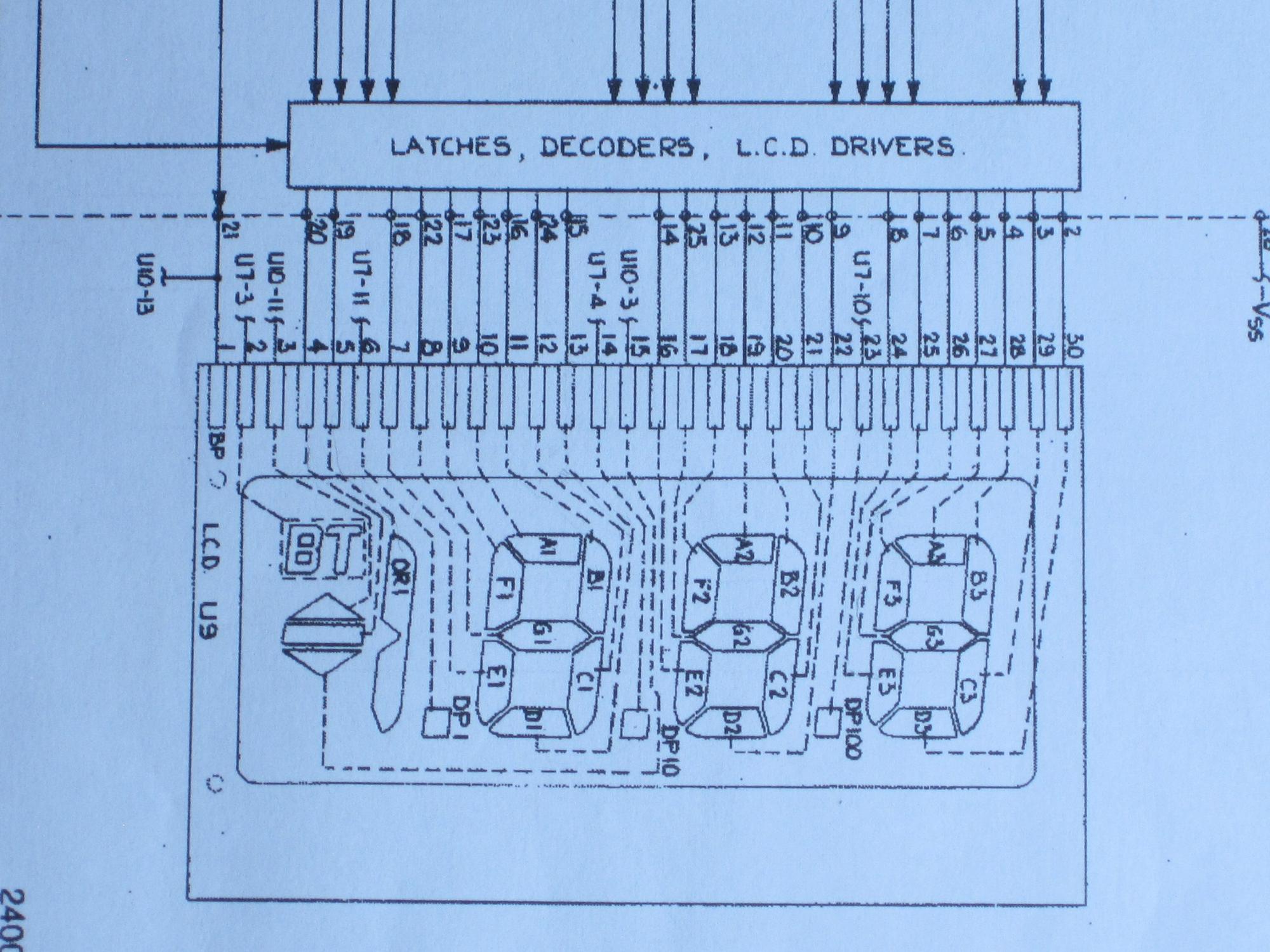

Onder het mom 'al je electronicavriendjes gebruiken Fluke maar jij werkt nog steeds met je aftandse budgetmultimeter uit 1996' leek het me tijd om ook mee te gaan in de vaart der volkeren en over te stappen op een Fluke. Via een beurs was ik in het bezit geraakt van een Fluke 8024A met een slecht LCD-display (bekend probleem), maar verder nog verdraaid nauwkeurig.
Na het lezen van beschrijvingen op het internet (o.a. https://www.sbprojects.net/repair/fluke8020a/index.php) over het vervangen van het originele display met zebrastrip door een bedrade DIL-uitvoering heb ik dan ook de stoute schoenen aangetrokken. Via een forumlid kon ik meeliften op z'n Mouser-bestelling en eergisteren werd ik dan ook de gelukkige bezitter van een Lumex LCD-S3X1C50TRC display. Die 5 euro was de Fluke wel waard, meende ik.
Na een avondje fröbelen met een vlijmscherpe beitel en hobbymes was het kunststof houdertje passend gemaakt voor het nieuwe display. Deze avond zijn de 30 draadverbindingen gesoldeerd. Het resultaat:
Het goede nieuws: het display werkt prima en de bedrading was ook in één keer goed. Het slechte nieuws: er is nog een probleem, met het A/D & decoder IC (speciaal ICL7106-achtig IC van Fluke, maar toch weer net een klein beetje anders) waardoor sommige segmenten van het minst-significante cijfer niet oplichten bij sommige getallen. Het feit dat dezelfde segmenten wel oplichten bij andere getallen geeft aan dat het probleem niet in het LCD-display zit of m'n bedrading, maar in de decoder.
Helaas. Twee avonden fröbelen zonder het beoogde resultaat, snif. Had ik gehoopt eindelijk vol trots een Fluke tevoorschijn te kunnen trekken en indruk te maken op omstanders, maar ik zal het voorlopig toch met m'n ouwe trouwe budgetmetertje moeten blijven doen. En zal ik de stille hoon en meewarige blikken moeten blijven ondergaan....
(of zou het allemaal alleen maar tussen de oren zitten?

Zijn op het meest rechtse digit tien verschillende figuurtjes zichtbaar die je één op één kunt koppelen aan de cijfers 0 t/m 9? Zo ja, even oefenen en je meter is voor jou perfect bruikbaar en niemand wil hem lenen.

Ohm Pi, dat zou kunnen werken want er is wel een 1:1 match met unieke uitlezingen voor elk cijfer van het laatste digit.... '9' en '0' zijn verwisseld, 4 is makkelijk herkenbaar, en de '5' is een misvormde 6. Dat kan ik wel onthouden of aan wennen.
Het is telkens het segment linksonder (E) dat oplicht, i.p.v. het segment horizontaal in het midden (G). Maar bij alle andere cijfers is het wel gewoon goed, dus lijkt me iets in de decoder/driver.

Bijna goed!
(Aansturing) Segment E is verwisseld met segment G.

Yep, denk dat je gelijk hebt....
[Edit: en na het bekijken van m'n papieren zie ik ook waar de fout zit - beide waren gele draden, maar aan tegenovergestelde zijdes van het display. Het was het laatste digit dat bedraad moest worden en m'n concentratie was minder aan het worden.
Net E en G verwisseld en alles werkt nu naar behoren:

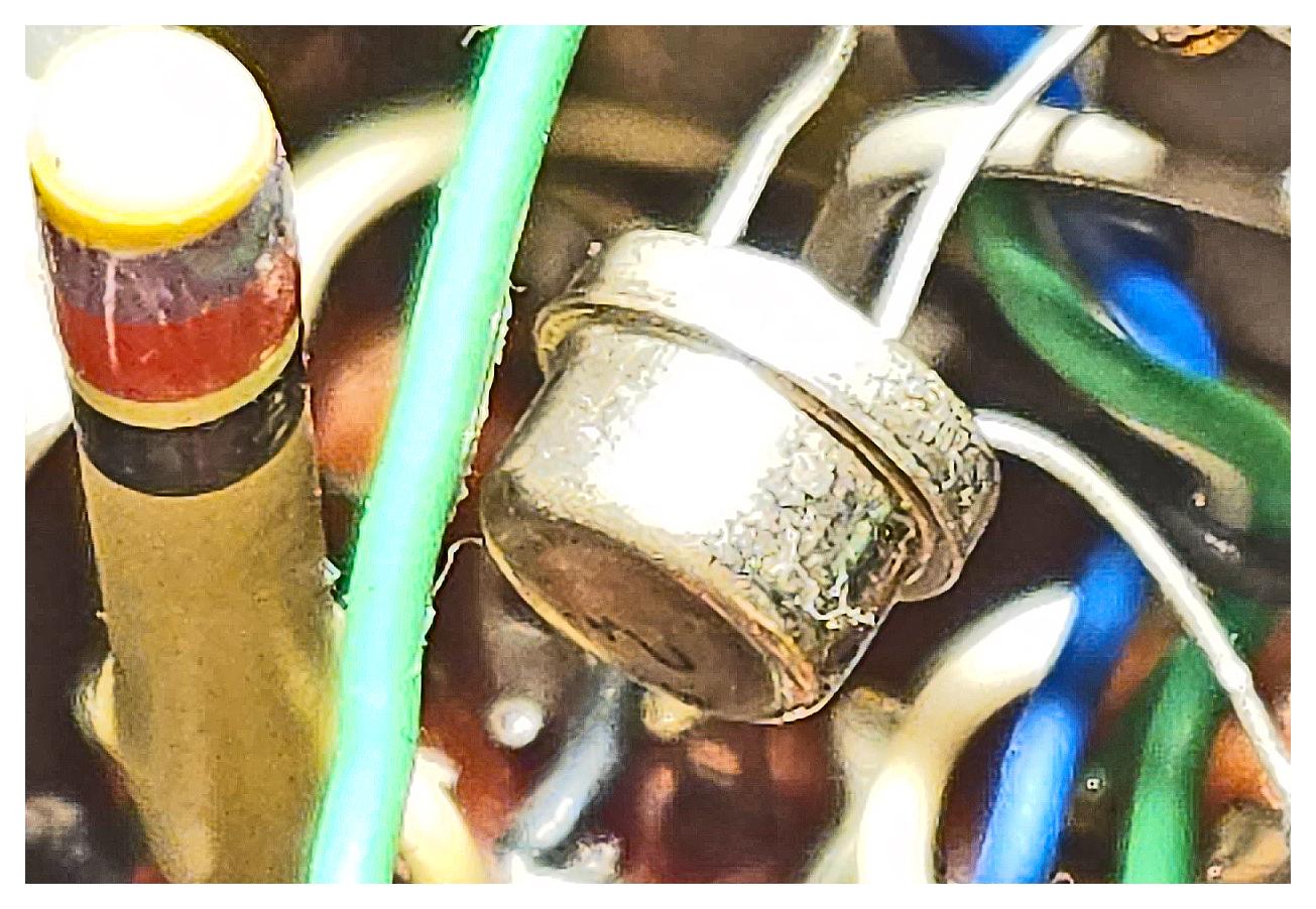

Wat is dit voor onderdeel?

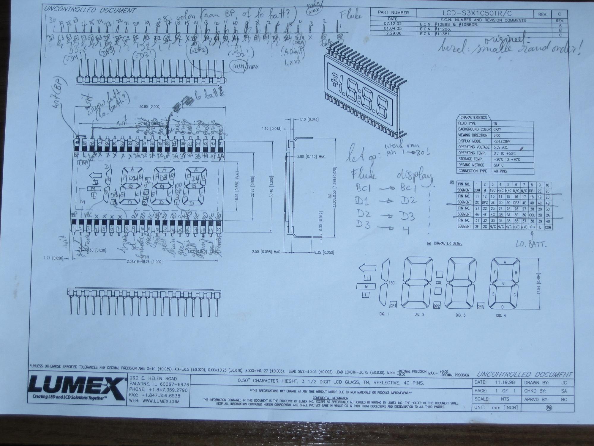

[Henri62] Klopt de pinout die je nu hebt met je opgegeven web-link? Dan kan ik ook eens gaan fröbelen om ze aan de praat te krijgen.
Mijn display was ietsje anders dan die van de website waar de modificatie wordt uitgelegd; maar met de hulp van de datasheet van het display en de manual van de Fluke 8024A heb je de aansluitingen zo uitgevogeld.
Ik had de datasheet van mijn LCD-display (zie bijlage; besteld bij Mouser, art. nr. 696-LCD-S3X1C50TRC prijs 4.91 euro. https://nl.mouser.com/ProductDetail/Lumex/LCD-S3X1C50TR-C?qs=co%252BsI… ) EN de manual van de Fluke 8024 voor de aansluitingen van de 30 pads. Twee pads op de print bleven bij mij onaangesloten: die van de 'up'-indicator en de 'down'-indicator, omdat die niet aanwezig zijn op mijn LCD-display (is voor mij geen belangrijke functionaliteit, gebruik nooit min/max-functie).
Ander ding waar je op moet letten is de volgorde van de aansluitingen op de Fluke-print, van 1 t/m 30 als je de print in 'normale gebruikerspositie' voor je hebt liggen is 1 de meest linkse aansluiting en 30 de meest rechtse.
Neem ook dunnere draad dan ik: de mijne ging nog net, maar is eigenlijk te dik. Ook de krimpkous bracht me in de problemen bij het terugmonteren van de hele schermmodule op de printplaat: de 2 witte condensatortjes zijn vrij hoog. Moest ter plekke een vlimmetje materiaal weghalen van de condensators, en de krimpkous weer verwijderen van een paar aansluitingen, om het allemaal te doen passen. Maak het jezelf dus makkelijk en neem zo dun mogelijke draad....
Let ook op dat wat bij Fluke 'digit 3' heet, op de datasheet van het LCD 'digit 4' is. Daarom kun je het best van aansluiting 1 naar 30 werken op de Fluke print, dat maakt het risico op vergissingen kleiner. En eerst even de printplaat-aansluitingen (waar vroeger de zebrastrip zat) even voorvertinnen. Pin 3 en pin 15 op de print zijn niet bedraad (min & max indicators). De onnodige segmenten van het LCD-display (L, i.e. het verticale streepje van '+' en evt. de dubbele punt/colon) liggen aan BP (backplane) zodat ze altijd goed gedoofd blijven). Overigens heb ik bij mij 'pijltje naar links' en 'colon' doorverbonden en gebruikt als low-battery indicator: het is dan in één oogopslag duidelijk dat er iets niet in orde is. (bij gebrek aan een echte 'LB' of 'Lo-batt' indicatie op mijn display)
Let ook op de plastic pilaartjes van de beige kunststof LCD-houder, daar blijft héél weinig materiaal over en die worden dan erg kwetsbaar tijdens het werken. Maar met wat voorzichtigheid komt het allemaal wel goed. Ik heb ook de hele achterwand van het beige houdertje verwijderd (i.p.v. een paar gaten erin geboord), om mezelf wat meer ruimte te geven tijdens het werken. Een scherpe houtbeitel en een hobbymesje vond ik prettiger en netter werken voor de modificatie van de kunststof houder dan een Dremel.
Het is vooral veel mechanisch geklooi, electrisch stelt het allemaal erg weinig voor
Heb in bijlage m'n werktekeningen bijgevoegd, mogelijk dat dat ook helpt. Succes!
(Fred101 heeft deze modificatie ook al eens uitgevoerd maar kan z'n verslag nu zo snel niet terugvinden)
Oh ja, en let ook even op met wat Fluke 'DP1, 'DP10' en 'DP100' (digitale punten) noemt: de benaming is net andersom dan wat voor mij logisch is! Fluke noemt de meest linkse punt 'DP1'. Voor mijn gevoel is de linkse punt echter 'DP100', en is de minst-significante punt 'DP1'. Wel belangrijk om daar even goed de aandacht bij te houden
Dat schepte even wat verwarring. Maar als je op de print van 1 naar 30 werkt komt het uiteindelijk allemaal toch goed (de volgorde van de segmenten op het LCD-display loopt dan gewood goed op en je kunt dan bijna geen hele digits of punten verwisselen).
Hou er ook rekening mee dat sommige segmenten (m.n. 'D' en 'C') met gekruiste bedrading aangesloten zitten. Tenslotte: op m'n werktekening heb ik de Fluke aansluitingen genummerd van 30 tot 1, niet 1 tot 30, maar dat was omdat het voor mij wat handiger werkte tijdens het bedraden.

Wat is dit voor onderdeel? [bijlage]
Bedoel je de Philips Pin-up condensator van 4700 pF
Op donderdag 23 juli 2026 13:23:20 schreef RAAF12:
Nee, dat metalen (transistor?) rondje....
Tin-can diode?
Op donderdag 23 juli 2026 13:08:36 schreef RAAF12:
Ik lees steeds erikdenkabouter
Een Plop van 1m84...

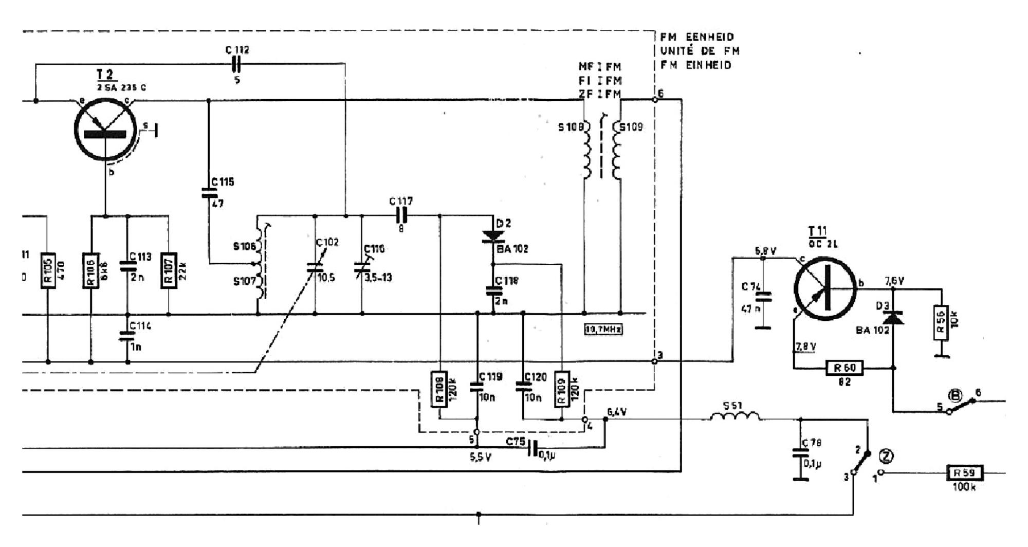

Dat onderdeel is volgens schema een Germanium PNP OC 2L (rechter transistor T11). Het verzorgt een paar mA voor de FM RF, 2 transistors.
Google ontkent het bestaan van een OC 2L. Het vertelt me na het zien van dat schema dat ik een '4' moet lezen waar een 'L' staat, en dat het een OC 24 is. Ik hou het echt geen uurtje in de kroeg uit met dat ding, hoe ik hem ook probeer te overtuigen dat het een TO-5 en niet een TO-3 is, het ijlt maar door dat wat ik zie niet bestaat. Dus probeer maar geen OC 2L via google te vinden.
