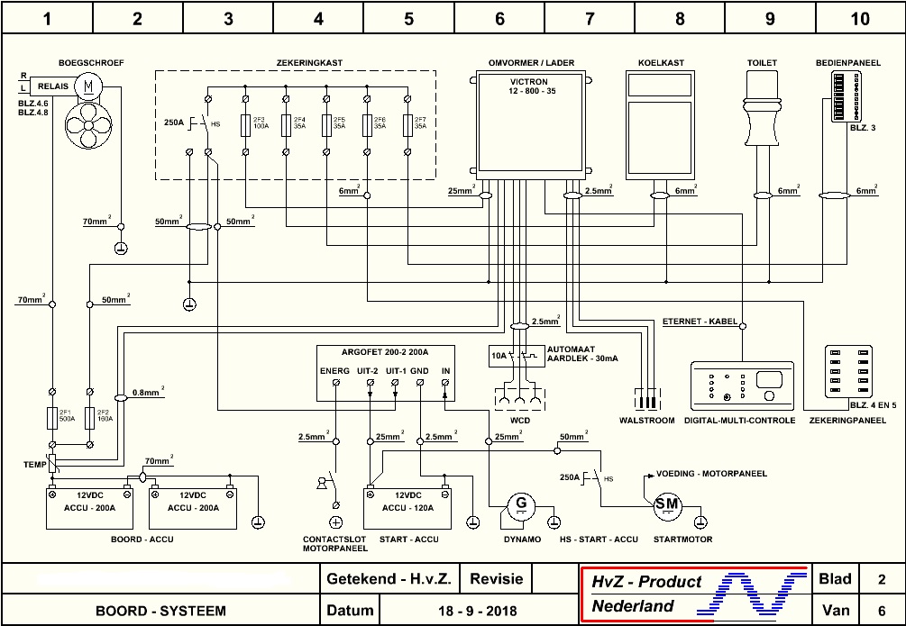

Ik ben van voornemens tot een (tijdelijke, doch duurzame) oplossing te komen om een stuurautomaat aan boord van mijn zeilboot werkende te krijgen. Ik ben m.b.v. ai tot een schema gekomen, maar wegens gebrek aan kennis kan ik die niet toetsen. We gaan er gemakshalve even vanuit dat alle capaciteiten op orde zijn, het gaat mij om schema, en de veiligheid. De eerst basis opzet was; https://i.imgur.com/yriDX8P.png
met nog wat back and fourth kwam dat tot wat we in de bijlage kunnen zien.
Valt daar nog zinvolle gaten in te schieten?
Niet echt. Het is geen flowchart en geen schema, hoewel het op een flowchart lijkt. Misschien is het wartaal maar zelfs dat weet ik niet zeker. Ik weet ook niet hoe zo'n gat er uit zou moeten zien en of een bilgepomp daarna nog nut heeft.
Enigszins uit nieuwsgierigheid en ook om toekomstige fouten te voorkomen, wat voor AI en wat voor prompts?

@maartenbakker, deepseek volgens de naamgeving van het plaatje.
Ik ga ervan uit dat de pijlen draadjes zijn. Dan vind ik de manier dat de startmotor bedraad is een beetje vreemd. De startmotor haalt zijn stroom van de dieselmotor. Hoe?
Van de startaccu naar de hoofdschakelaar startaccu loopt 16 kwadraat en van de hoofdschakelaar naar de startmotor loopt 35 kwadraat.
Daar moet je eens naar kijken, want dat snap ik niet.

De png op imgur is beter leesbaar. Daar heb ik twee twijfels bij:
1/ is 12 Ah niet heel erg weinig voor een woonbatterij? Dat ligt er natuurlijk aan wat er nog meer uit gaat gevoed worden. Maar in campers ziet men woonbatterijen van 80 Ah tot soms wel 200 Ah;
1b/ de stuurautomaat lijkt mij eerder bij de startbatterij te horen dan bij het wooncircuit;
2/ de dynamo laadt de startbatterij via een hoofdschakelaar, meestal is dat een directe verbinding. Trouwens, wat is de meerwaarde van die hoofdschakelaar? Kan hij niet weggelaten worden?

Ik begrijp dat hele schema niet daar staat deels onzin in.
Accu eerst met 16m2 en dan verderop een stuk 35mm2.
Maar ja, AI weet niet beter...
Als je alleen een stuurautomaat wil aansluiten, en dan ook nog eens tijdelijk ( wat je zelf aangeeft in het openingstopic) dan heb je toch alleen 12 volt nodig, wat is het nut van dat "schema" dan?
Zweefzekering naar de accu of achter de hoofdschakelaar en verder niet te ingewikkeld maken?

Dit heeft totaal niets met een schema te maken, maar dan ook totaal niets.
Je boord accu is veel te klein, die solarlader is niets, dat ding doet pwm. Neem een goede van Victron en niet zo'n pwm ding. Een goed schema maken is best veel werk, ook qua uitzoeken.
Kabels moeten berekend worden en je zekeringen. Het laden kun je het beste doen via een Argofet van Victron, zowel je boordaccu als je startaccu. Ik weet niet of je ook 230VAC aan boord wil.
Zoiets kun je niet aan AI vragen, dan krijg je onzinnige "wat zei een schema noemen"

Het schema gaat fout vanaf de 74A accu. Dat moet met 35mm2 naar de schakelaar dan met 35mm2 naar de startmotor van de diesel. Dus die 30A zekering die moet achter het verdeelpunt van die startaccu zitten.

Een 4mm^2 kabel naar een 3A zekering, ik maak me opeens geen zorgen meer dat DeepSeek me binnenkort werkeloos gaat maken

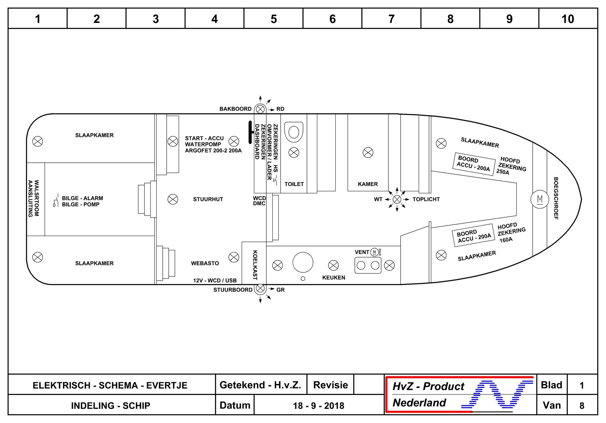

Hier heb je een voorbeeld schema van een jacht, het is alleen blad 1, maar dan heb je een idee.
De kabeldiktes en de zekering waarde hangt helemaal af van de belasting die er achter zit, dus dat is niet zomaar te zeggen. Dan zou je eerst een indeling moeten maken die er ongeveer zo uit ziet.
Dus van alle verbruikers moet je dan het opgenomen vermogen weten en dan pas kun je een goed schema maken.

IK vond het originele basis schema al een stuk beter en voor mezelf goed te begrijpen.
Wat ik dar zag is dat de dynamo via de hoofdschakelaar gaat en dat mag zeker niet. Dynamo moet direct gekoppeld zijn aan de accu.
Tussen startaccu en startmotor hoort wel een onderbreker te zitten op een boot.
