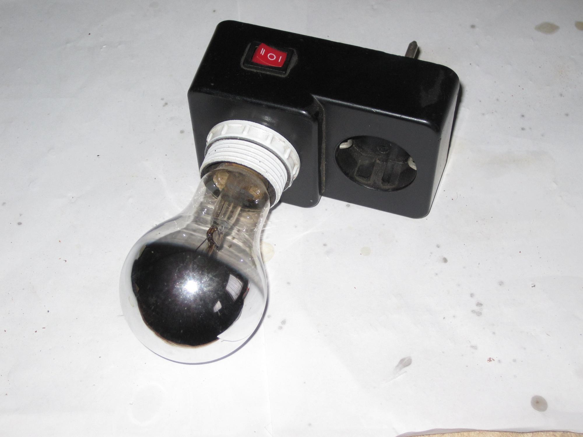

Misschien even een dim-bulb tester in serie zetten met de voeding zodat niet telkens de zekering eruit springt. Dat geeft ook gelegenheid om wat te meten in het apparaat.
Dat is een gloeilamp in serie geschakeld. De stroom blijft dan beperkt en de zekering heel.
Een echte gloeilamp Geen LED lamp maar zo'n ouderwetse warmte bol die als bij product licht geeft.
40 watt ca.

Zoiets als dit: https://www.circuitsonline.net/forum/view/message/1797342#1797342

Voordeel van een fitting is dat er diverse Wattages in kunnen. Ik heb er eentje met een Goliath fitting en een 1000W gloeilamp.

Winands: zo'n dim-bulb tester is één van de meest waardevolle reparatiehulpjes die ik me kan indenken, na de DMM en ESR-meter. En heel simpel zelf te maken. Bij mij zit er 99% van de tijd een 100W lamp in (voornamelijk uit luiheid).
