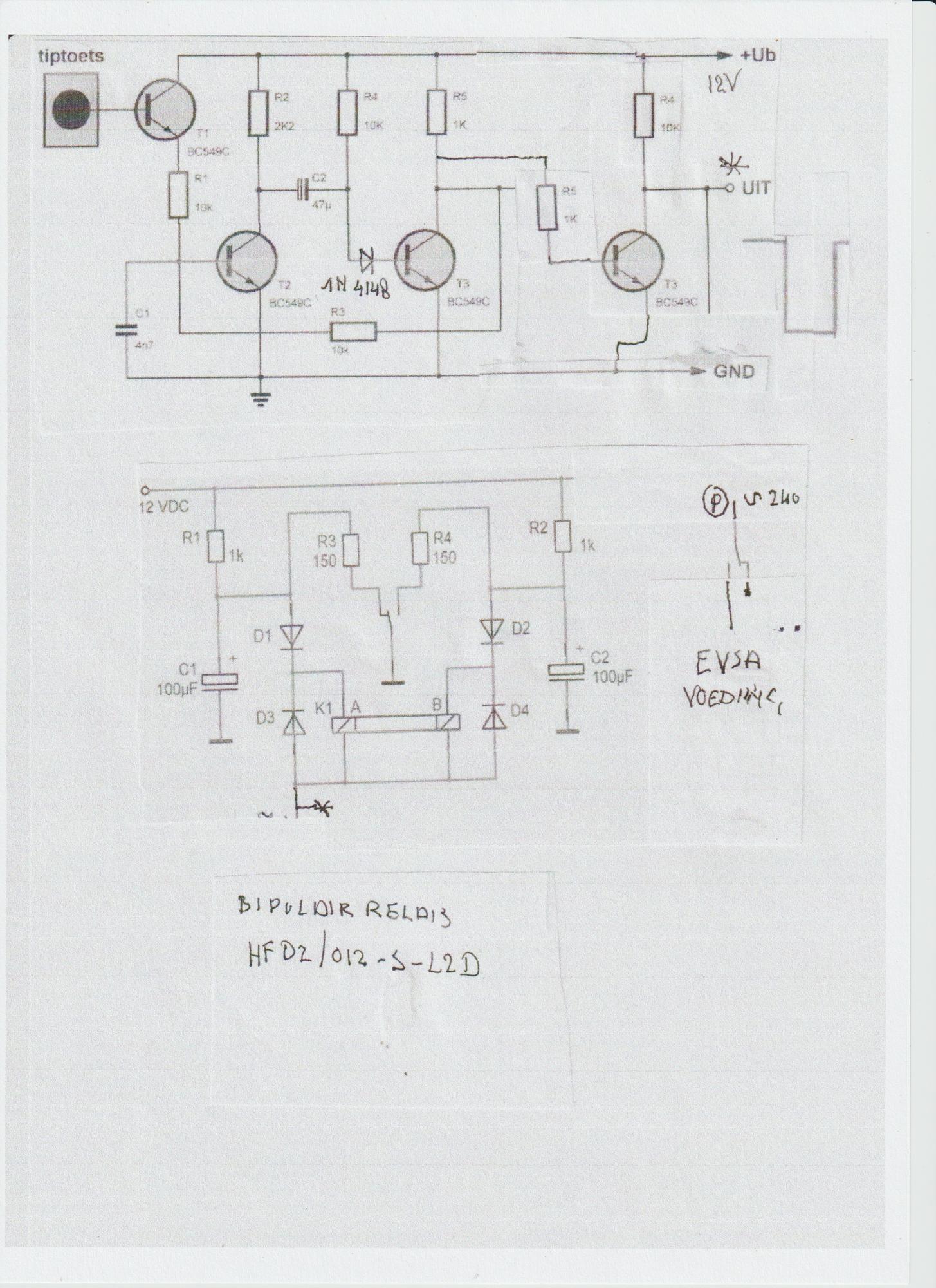

goedendag,
ik wil evsa in tl balk met bistabiel relais schakelen.
dit gaat in principe prima maar soms gaat het schakelrelais op tilt en schakelt niet meer
dit is dan niet permanent want soms werkt de schakelaar als nooit te voren
waarschijnlijk speelt hf afkomstig van evsa een rol
wie heeft dit ook ervaren en heeft oplossing of suggesties voor dit fenomeen

goedenmiddag,
ik heb de toegepaste reeds bestaande schema's bijeen gefroebeld op 1 pagina
de evsa's zijn van chinese makelij omdat het gewenste tl wattage verder nergens leverbaar zijn
ik heb de schakelingen in 2 gelijke tl balkjes toegepast: in de ene levert dat nagenoeg geen problemen op, bij de andere stopt de schakelwerking soms na weken goed functioneren en start soms ook weer spontaan.
nb. aangesloten op een gloeilamp zijn er nooit problemen

Die blijft niet onder spanning, de onderkant van het relais wordt met de transistor naar massa getrokken, zo maak je een bistabiele tiptoets.
Maar dit is nogal storingsgevoelig, en dat arme relais kun je prima vast bakken met de capacitieve belasting van de EVSA
Ik zou 2x 2k2 weerstanden tussen basis van T3 en T3 zetten. Eventueel met een 10nF parallel.
De ≈ of * wordt aangesloten op de uitgang van bovenliggende schakeling met T's.
Hoewel een bistabiel relais wordt gebruikt is de aansturing dusdanig dat het ook bistabiele aansturing is.
Een contact van het relais wordt gebruikt om de spanning van C1 naar C2 te laten springen en omgekeerd.
Een andere contact van het relais wordt gebruikt om de EVSA schakeling te voeden.
Het relais zou wel eens te zwak kunnen zijn voor complexe belastingen waardoor die kan blijven plakken.
D's wekken de indruk van gelijkrichting maar dienen enkel ter bescherming van inductiepieken bij afvallen van het relais.

Dat kan eenvoudig worden rechtgezet met een elco in serie met de relaisspoel; bij omschakelen gaat er via de elco genoeg stroom lopen om het relais te doen omschakelen.
De collectorweerstand van de laatste tor zal dan wel wat kleiner moeten zijn dan de aangegeven 10kΩ
Dit lijkt me niet de gewezen manier om een tiptoets te implementeren. De gehele werking is gebaseerd op het introduceren van storing op een zwevende basisaansluiting van een transistor. Niet vreemd dus dat hij op hol slaat als je storing oppikt.

Bij de onderkant van de relais staat een wisselspanningsgolfje, geen idee waar dat heen gaat ?...
Dat kun je best mentaal aan elkaar plakken toch? Wat dacht je van naar het pootje 'uit'?
De pootjes waar een sterretje bij staat hangen aan elkaar, dat is ook de enige manier waarop dit kan werken.
Goedenavond,
Bart777 en Sine geven precies aan hoe de schakeling werkt en die werkt ook naar behoren
De tip toets schakelt steeds braaf naar nul en het relaiscontact beurtelings naar de beide c’s waardoor via het andere relaiscontact de esva de tl buis aan/uitschakelt.
Echter soms na wekenlange bedrijfsvoering stopt de schakeling omdat de omschakeling van de C’s niet plaatsvindt, de desbetreffende c niet opgeladen wordt en de bijbehorende relaisspoel het relais niet kan omzetten
Deze situatie reset soms spontaan via aanraken van de tiptoets en de schakeling werkt weer als vanouds, dus er zijn geen componenten of soldeerlassen stuk
Dus mijn vraag: waardoor komt dit? Ik heb deze vraag bij HF neergelegd vanwege de HF straling door de evsa maar misschien hoort die in een andere rubriek
Zoiets als een dubbeltje op zijn kant.
Maar eerst. Als je een 10 MΩ probe aanraakt dan zie je wel 50 Hz met 5V amplitude.
Raken we de tiptoets aan dan kan T1 makkelijk in geleiding komen met Ri=Hfe*10K= 3MΩ
T2 gaat in geleiding C2 was al opgeladen en duikt nu onder de 0V. R4 laad hem weer op maar dat duurt ongeveer 47uF*10K=470ms voordat de linker T3 gaat geleiden. R3 koppelt mee en zorgt voor een snelle omslag. De rechter T3 gaat dus ongeveer 470ms in geleiding en daarmee de negatieve puls die 1 van de relais zal aansturen.
Echter het relais kan in 5ms omslaan, zie 1e pdf. C1 resp C2 kunnen in 150*100uF=15ms ontladen en opladen in 1k*100uF=100ms. Doordat de puls zo relatief lang laag blijft wordt eerst relais B aangestuurd het contact gaat naar rechts, C2 wordt snel ontladen maar C1 heeft nog genoeg lading zodat relais A ook weer een kans krijgt maar wellicht niet op volle kracht. Relais B's condensator C2 is inmiddels ook een eind ontladen. Het heen en weer geflipper kan uiteindelijk in het midden eindigen. Eindigt het in het midden dan kunnen zowel C1 als C2 helemaal opgeladen worden maar bij een volgende negatieve puls trekken ze beide even hard aan het wisselmechanisme.
Ja het is ver gezocht maar geef de natuur een kans en de wet van Murphy doet zich weer gelden.

Mocht de HF instraling van de EVSA de boosdoener zijn dan is een condensator van 1-10nF over basis emitter van linker en/of rechter T3 een goed middel.
