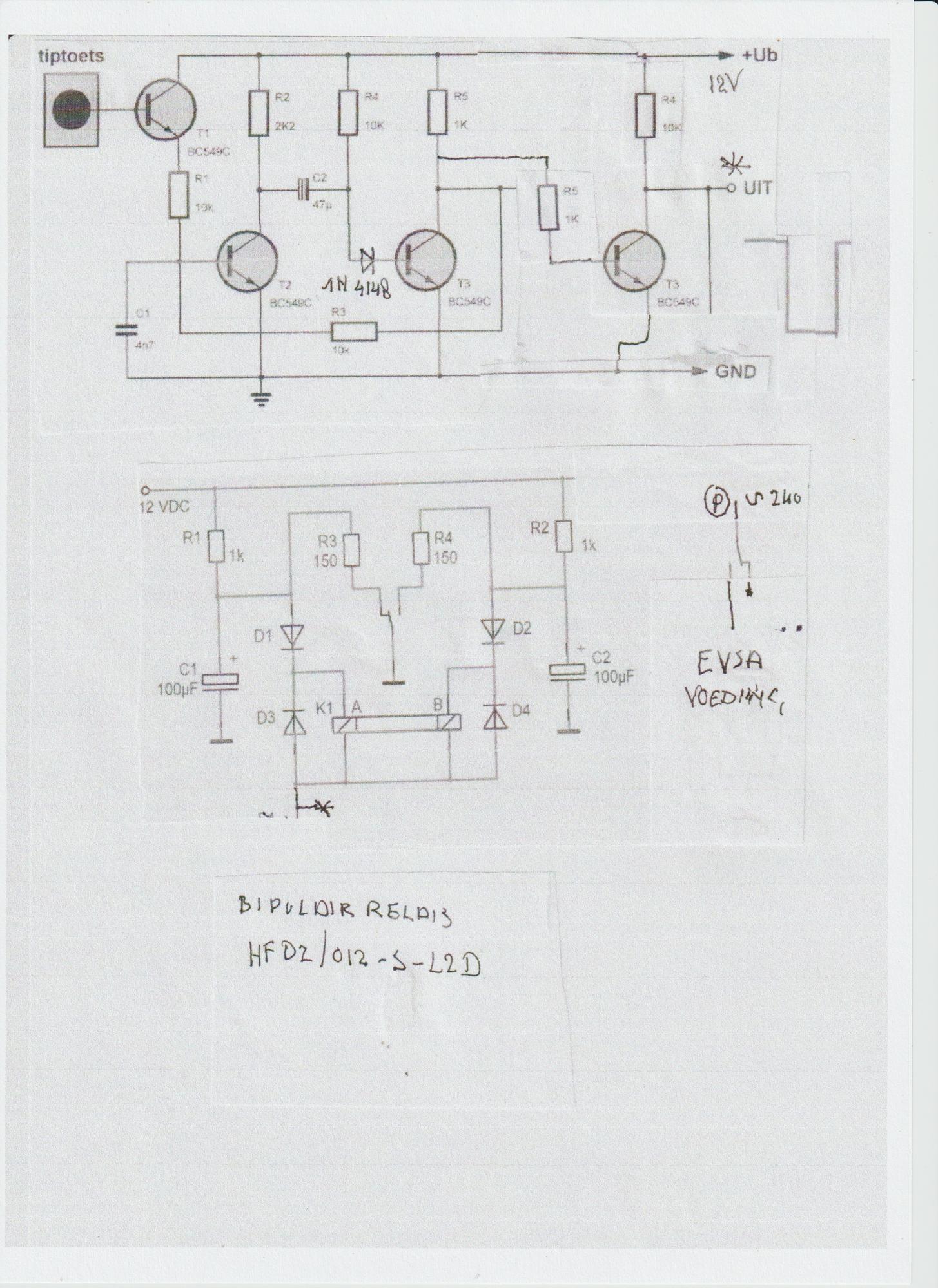

goedendag,
ik wil evsa in tl balk met bistabiel relais schakelen.
dit gaat in principe prima maar soms gaat het schakelrelais op tilt en schakelt niet meer
dit is dan niet permanent want soms werkt de schakelaar als nooit te voren
waarschijnlijk speelt hf afkomstig van evsa een rol
wie heeft dit ook ervaren en heeft oplossing of suggesties voor dit fenomeen

goedenmiddag,
ik heb de toegepaste reeds bestaande schema's bijeen gefroebeld op 1 pagina
de evsa's zijn van chinese makelij omdat het gewenste tl wattage verder nergens leverbaar zijn
ik heb de schakelingen in 2 gelijke tl balkjes toegepast: in de ene levert dat nagenoeg geen problemen op, bij de andere stopt de schakelwerking soms na weken goed functioneren en start soms ook weer spontaan.
nb. aangesloten op een gloeilamp zijn er nooit problemen
grt,
drummer

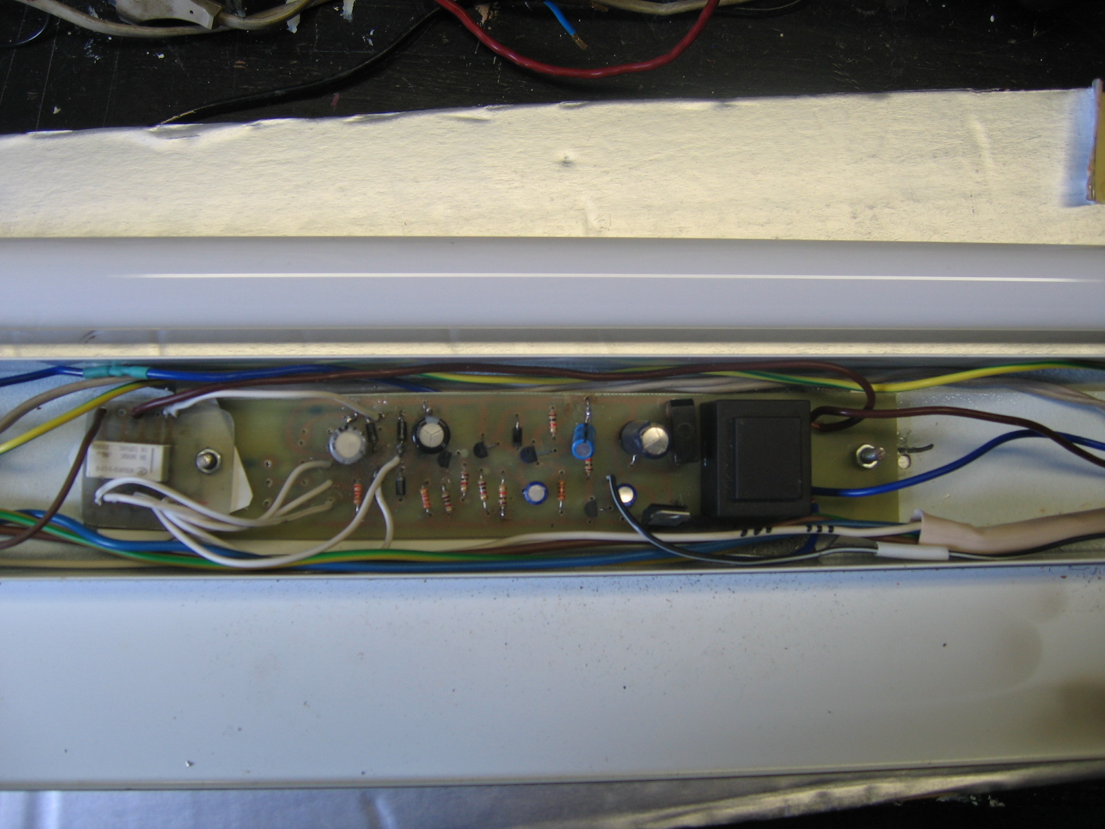

Als werkt en dan wee niet dan is het zeer waarschijnlijk geen storing maar iets op de printplaat van het bistabiel relais of je schakeling. Dan denk ik het eerst aan een slechte soldering maar een slechte condensator zou ook kunnen. Maar ik zie nog steeds geen schema's of foto's.

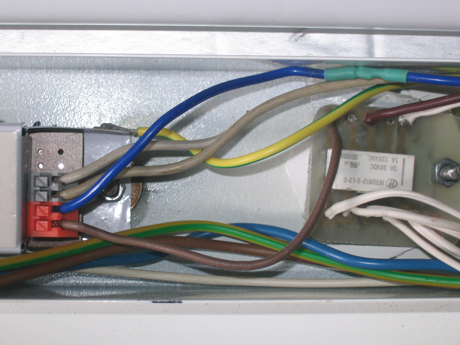

nogmaals goedenmiddag,
hopelijk nu wel afbeeldingen meegekomen
grt,
drummer
Is zo'n tiptoets niet vragen om problemen? Je kunt dat zien door de pulsingang van de de tweede helft van de schakeling met een gewone schakelaar te bedienen en zien of het probleem blijft.
[Bericht gewijzigd door Hensz op (64%)]
Wat een rare relaisschakeling... (het relais blijft altijd onder spanning staan...
(dan heeft bistabiel niet veel nut)
