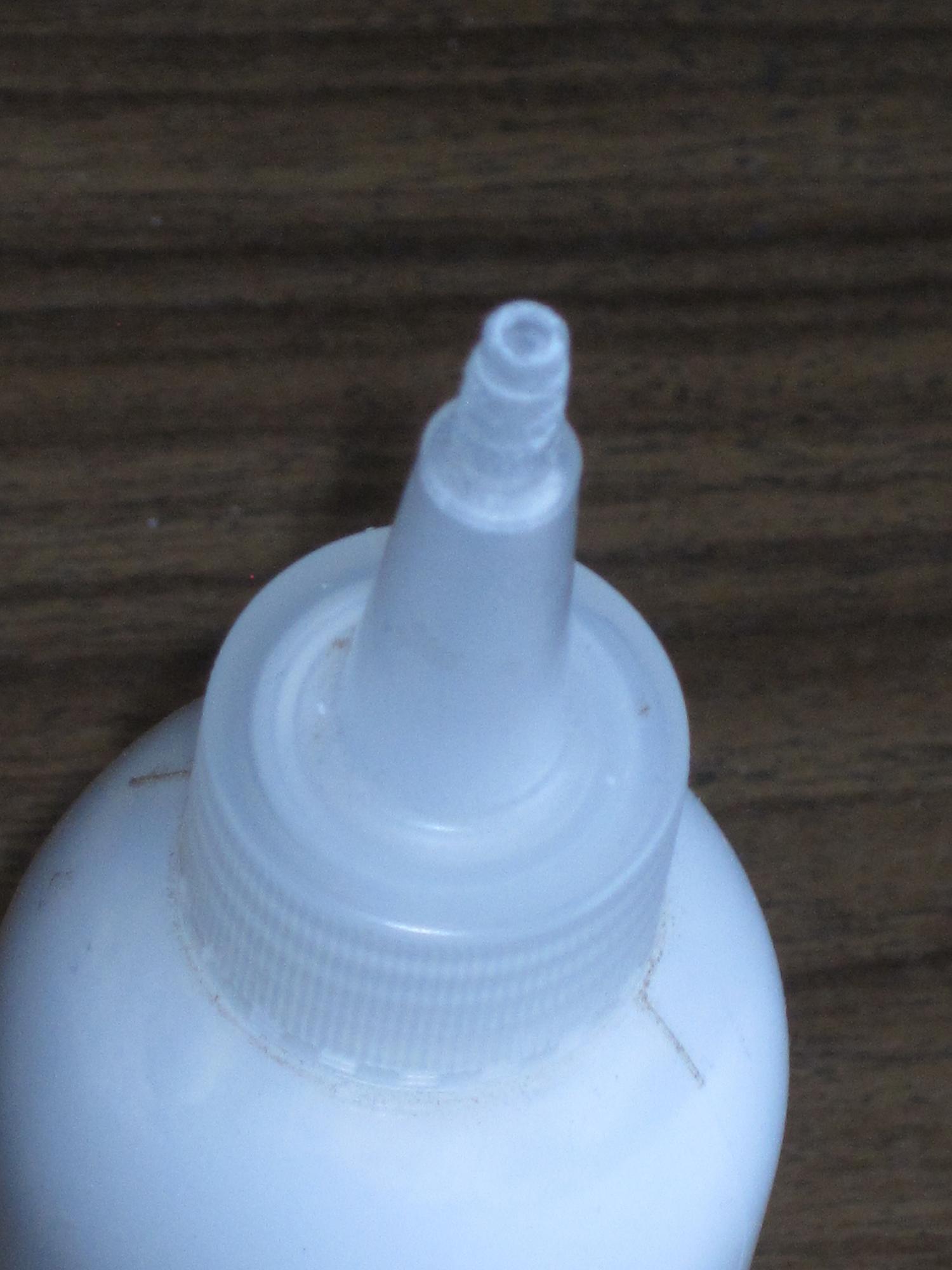

Ik meng dat spul ook veel met ijzerpoeder, dat maakt het nog sterker. Het toevoegen van ijzerpoeder vermindert de krimp van de lijm bij dikke lagen en maakt het mengsel slijtvaster. Zeker bij tandwielen van belang.

Ik dip niet, zoals in het YouTube-filmpje, maar breng een klein beetje CA-lijm aan en poeder er dan een klein beetje bakpoeder op met het flesje met hele kleine tuit, waar je heel lekker mee kan doseren. Om een beeld te geven: de herstelling van het fietscomputertje is gedaan zonder verdere nabewerking van het composietmateriaal. Dus gewoon het ruwe materiaal zoals je het opbouwt. Dankzij het tuitflesje is het proces heel goed beheersbaar en kun je de materiaalopbouw goed sturen en daar toevoegen waar je het wilt hebben.
