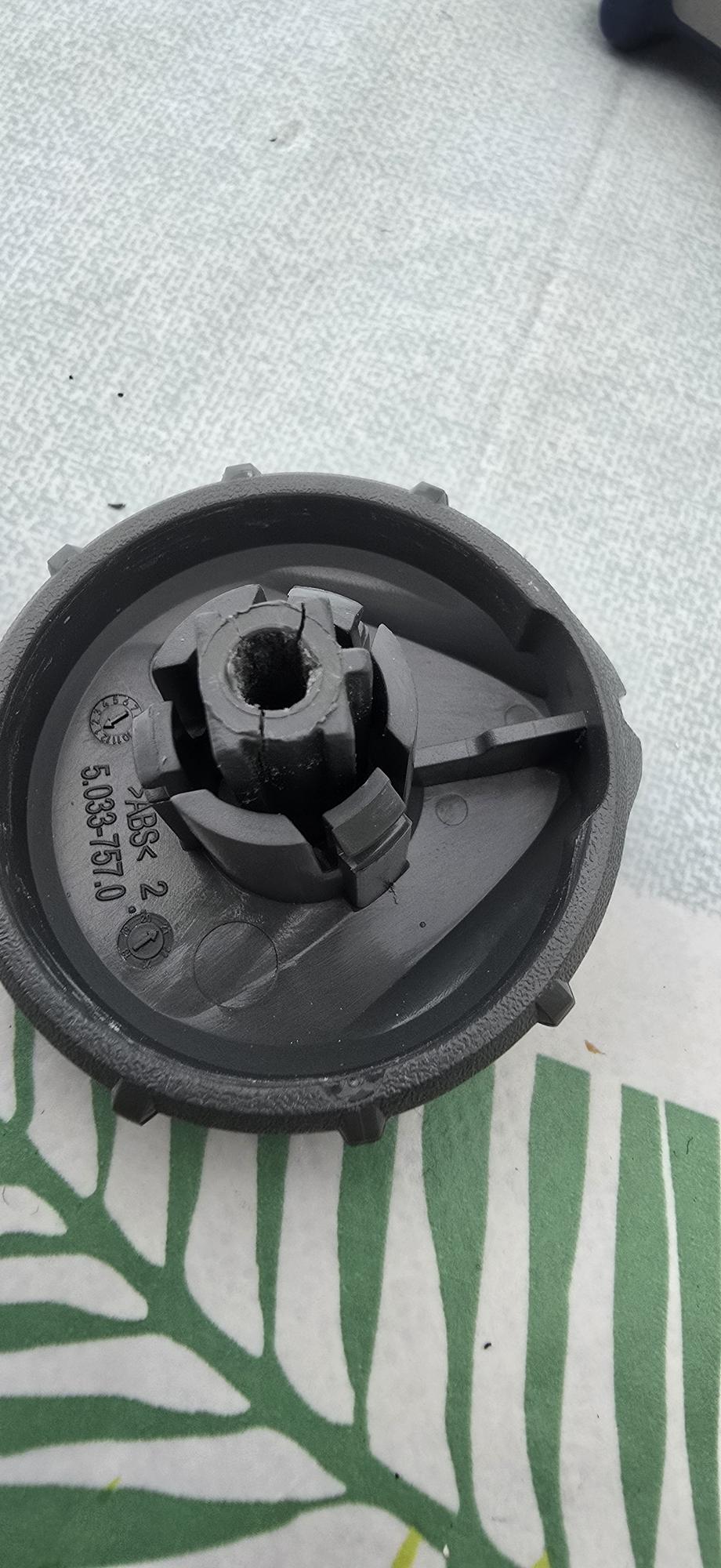

Het is opgelost.Het regelventiel waar de bedieningsknop opklikt zat geblokkeerd.
Daarom was de bedieningsknop gebarsten binnenin waardoor de knop zot draaide.
Je verzette de stand maar het regelventiel bleek staan omdat het vast zat.

Maar hij werkt terug,net ne nieuwe knop besteld 12€ voor 1 en 18€ voor 2.
Heb er 2 besteld,misschien komt het nog wel eens van pas.
18€ tegen 350€ voor ne nieuwe,dochter content en ik ook....

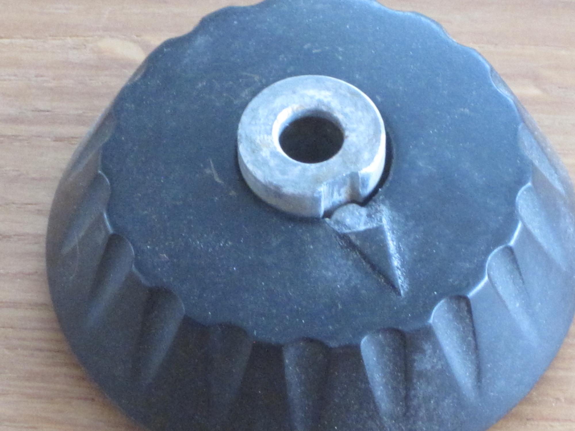

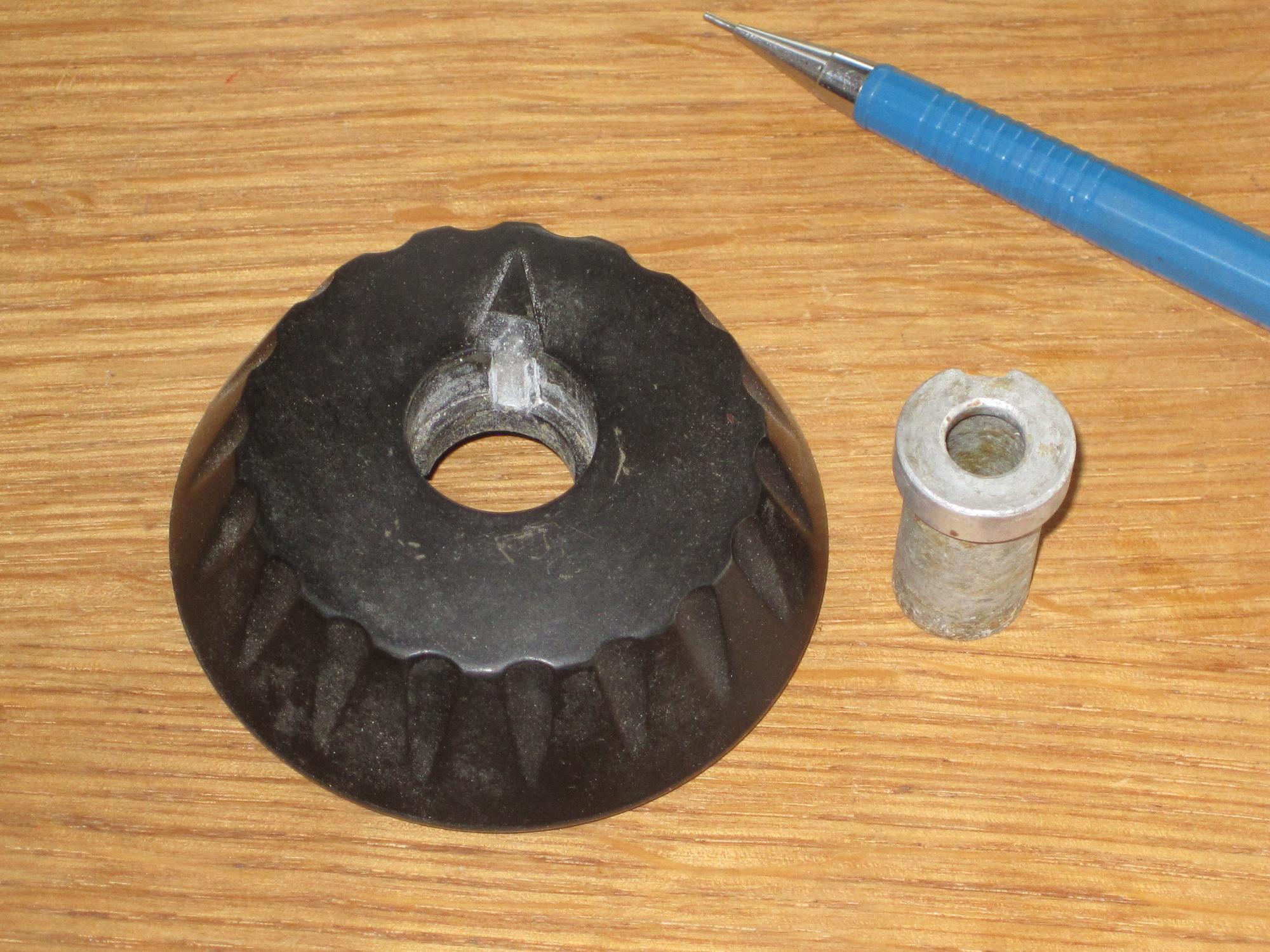

Of om een afgebroken nokje op de instelknop van de snelkookpan terug op te bouwen en daarna netjes in de juiste vorm na te bewerken. Plus nog tientallen andere zaken.
Dit weekend moet ik het nog een keertje gebruiken om een draaiknop (selectie boren/hameren/hamerboren) voor m'n Bosch klopboormachine te herstellen, waar wat kunststof afgebroken is. Helaas is Bosch een heel stuk slechter met de leverbaarheid van onderdelen van (mijns inziens) recente machines. 'Niet meer leverbaar'. Dan zelf maar aan de gang.

Als ik de defecte knop van die Kärcher bekijk lijkt die me ook nog prima te redden met deze methode: eerst de breuken lijmen met alleen CA-lijm, en daarna de buitenkant versterken door opbouwen met CA+bakpoeder. Mogelijk dat ik er eerst ook nog een paar windingen dun staaldraad of koperdraad omheen zou wikkelen als extra wapening, of een dun busje (afkomstig van een oude telescopische antenne o.i.d.) eroverheen schuiven en lijmen.
