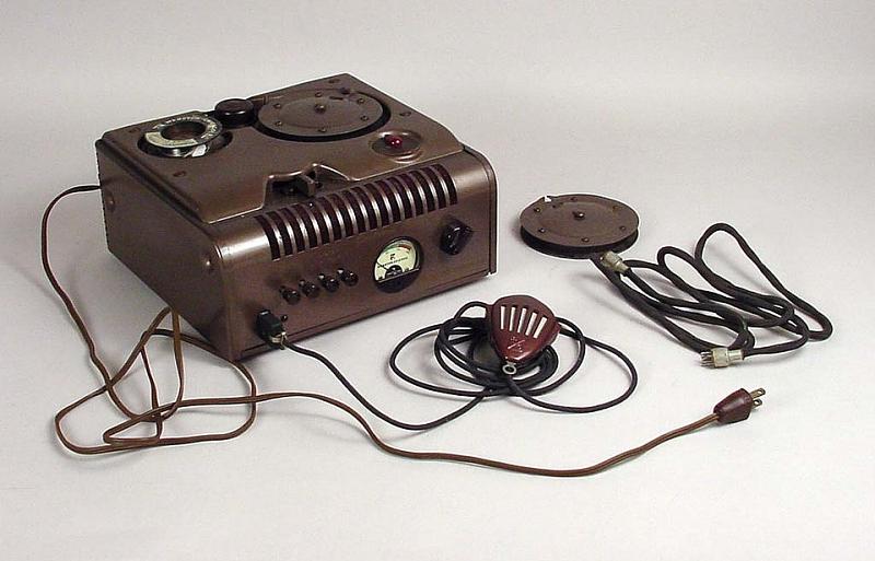

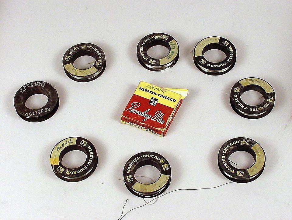

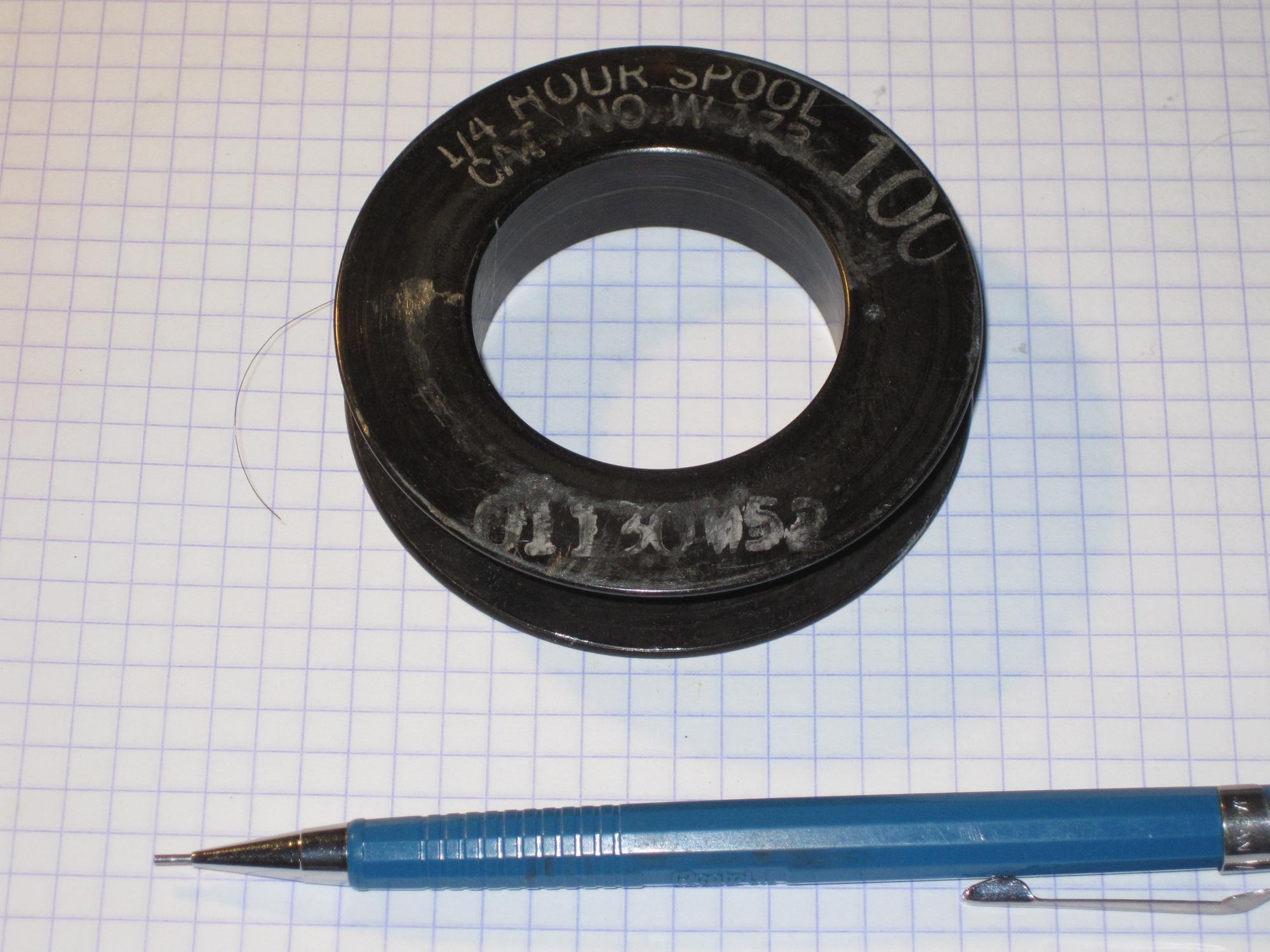

Heb vandaag in een kringloopwinkel, zonder dat ik het wist, een rol opnamedraad van een wire-recorder gekocht....
Het leek me eigenlijk wel een handig klosje dun staaldraad en hoopte dat het RVS-draad was. Thuisgekomen de naam 'Webster-Chicago' ingeklopt in m'n favoriete zoekmachine, uit nieuwsgierigheid naar de toepassing, maar het blijkt dus een rol draad van een wire-recorder te zijn. Dat verklaart ook gelijk waarom er '1/4 hour spool' op stond, iets wat ik aanvankelijk niet zo goed thuis kon brengen; mijn eerste gedachte ging meer naar draadvonken uit eigenlijk.
De spoel krijgt een plaatsje op het dressoir met techniek-curiosa in de woonkamer: de voorloper van de compact-cassette!
De recorder zelf hadden ze helaas niet...:
Hallo Nonius
Leuke aanwinst.
Dat je zoiets in een kringloopwinkel tegen komt is wel bijzonder.
Zelf heb ik twee draadrecorders van Webster-Chicago.
Ze lopen op 110 volt 60 Hrz want ze zijn amerikaans.
De draad loop hier dus te langzaam, 50 ipv 60 Hrz.
Maar als je een nieuwe opname maakt klinkt het weer goed.
