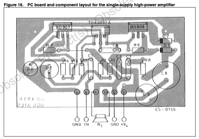

Vraagje, moet ik de pinnen van deze heast sink nu aan de GND leggen? Door ze te verbinden aan de ring massa. En een beetje van de coating van de sink af krabben, zodat hij geleid naar de TAB ? Of is dit alleen met Bucks zo ?
Verder wat moet ik doen met R5 van 1,40 Ω
deze weglaten is ok?

Op uw eigen plaatje staat "Tab connected to pin 3".
Als u daar geen conclusie uit kunt trekken lijkt het een redelijk advies iets anders te gaan doen.
Zonder de vier weerstanden van 1,4 Ω worden T1 en T2 geheel open getrokken door de tientallen mA ruststroom van de TDA en de voeding min of meer kortgesloten.

Volgens de tekening is de tab verbonden met pin 3, de negatieve voedingsspanning.
In dit schema (ZONDER symmetrische voeding) dus aan massa. (Edit: @MaartenBakker hieronder. Inderdaad, hier dus NIET massa!
Het '-' symbool, getekend aan massa, rechtsonder in het schema, vind ik persoonlijk erg verwarrend. Het suggereert een symmetrische voeding, die er niet is (bevestigd door de in-en uitgangscondensatoren).
Verder wat moet ik doen met R5 van 1,40 Ω deze weglaten is ok?
Zou ik niet doen; samen met R9 vormt hij een weerstand van 0.7 ohm. Een stemmetje in m'n achterhoofd zegt me dat die weerstanden er niet voor niets in zitten....
Dus niet aan massa. Ik zou een isolatieplaatje gebruiken tussen de TDA en de koelplaat, of de koelplaat geisoleerd opstellen.
Pascal, niet aan de coating krabben dat is aluminium en is in kleur geëloxeerd. Ik neem aan dat je zonder mica isolatie de TDA wil gaan monteren? ... was een beetje traag aan het tiepen...idd enkele 19V voeding volgens de PCB opdruk. Ik hoop wel dat je een TDA2030A hebt.

Al ging dat (bij deze schakeling duidelijk niet!!) dan is dat een ramp voor aardlussen, bij een versterker maak je een centraal aardpunt wat je met de kast verbindt, de rest hou je zwevend.
En nee, krabben aan een heatsink doe je nooit.
PS: in een vergelijkbare opstelling van een tijd geleden, kreeg ik wel beter geluid en minder brom, dus vandaar. Double Check!
Een goede massa, en gecontroleerde massa-stromen zijn ERG belangrijk. Alles lukraak aan massa knopen is NIET de oplossing.

Niet vergeten dat T1+T2 meer dissiperen dan de TDA2030A.
Volgens figuur 14 in de datasheet dissiperen T1+T2 10W en de TDA 8W bij 30W uit en 36V.
De heatsink ML73 (velleman?) doet volgens hun 8K/W. De Fischer catalogus https://www.fischerelektronik.de/fileadmin/fischertemplates/download/K… heeft een zelfde profiel de sk104 (blz. 158) en die doet 11K/W. Bij 8W hebben we dus minimaal 8x8=64°C stijging. De chiptemperatuur komt uit op 30+8*(8 +3 (Rth) +0,5 (mica))=122°C.
Voor de T's is het moeilijk een koelprofiel te vinden maar kom dan bij de SK59 (blz. 113) die dan rechtop staat en 5CM hoog is (7,5 K/W).
Wel of niet micaplaatje oid. maakt dus voor de temperatuur verhoging nauwlijks iets uit.
Wel of niet aarden van de TDA sink lijkt mij ook niet veel uit te maken. Kortsluiting naar aarde kan. Oscillatie onwaarschijnlijk.
De heatsink voor de T.s met collectors aan de uitgang zonder plaatje zou wel eens oscillatie kunnen opleveren. Kortsluiting naar aarde kan heel kortstondig, langer T1 sneuvelt. Dus plaatje en koelvin aarden.
Het weglaten van R5 geeft minder brom kan ik niet duiden. De vervorming zou wel moeten toenemen.
Met een grafeertool of freesje kan je makkelijk de GND ring onderbreken.
Ik snap het verhaal over "dus plaatje en koelvin aarden" niet helemaal zoals je het opschrijft, maar we zullen wel ongeveer hetzelfde bedoelen.
Het belangrijkste blijft dat je de onderdelen op de koelplaat allemaal met een isolatieplaatje monteert, het antwoord op de simpele vraag van de TS is dus "tab NIET aan GND". Voor oscillaties is het aarden van de koelvin beter, maar zoals je al schrijft erg onwaarschijnlijk dat het nodig is.
Op de print zie ik maar 1 koelvin terwijl er 2 nodig zijn, 1 voor de TDA de andere voor T1 en T2 waar niet veel ruimte voor gemaakt is.
Wat TS met de koelvin ,wel of niet isoleren, van de TDA doet zal waarschijnlijk niet veel uitmaken maar ik denk wel dat hij te warm wordt. Met muziek zal dat wel meevallen, we zijn geen vermogenstest aan het doen.
De koelvin voor T1 en T2, als er geen plaatjes (2 stuks) gebruikt worden, ligt de koelvin aan de uitgang via de collectors van T1 en T2. Er is dan een kans op oscillatie, ingang ziet uitgang capicatief gezien. Dus de koelvin van T1 en T2 aarden en 2 micaplaatjes oid. gebruiken.
Het schema wijkt af van die van de datasheet omdat de basisweerstanden nu de helft zijn.
Je zou ook een stroomspiegel kunnen gebruiken maar dan heb je 2x zoveel torren nodig. Kwa vervorming zou dat beter kunnen zijn. De koeling blijft ongeveer hetzelfde. 2 torren kunnen zonder.
Ook al loopt de spiegel niet helemaal lineair, de TDA corrigeert dat wel.
Je wil de TDA en de torren op een gezamenlijk koelprofiel zetten i.v.m. de interne temperatuurbewaking van de TDA.
The TDA2030 audio amplifier IC has a built-in thermal shutdown feature that triggers when the internal junction temperature reaches approximately 145°C to 150°C. Instead of turning off completely or burning out, it actively limits power dissipation and current consumption to cool itself down safely.
En dat zie je terug in het printontwerp uit het datasheet, het ontwerp van de TS valt dan ook af.
Ik heb vroeger probleemloos diverse van deze versterkers gebouwd, allemaal met het PCB-ontwerp uit de datasheet.
