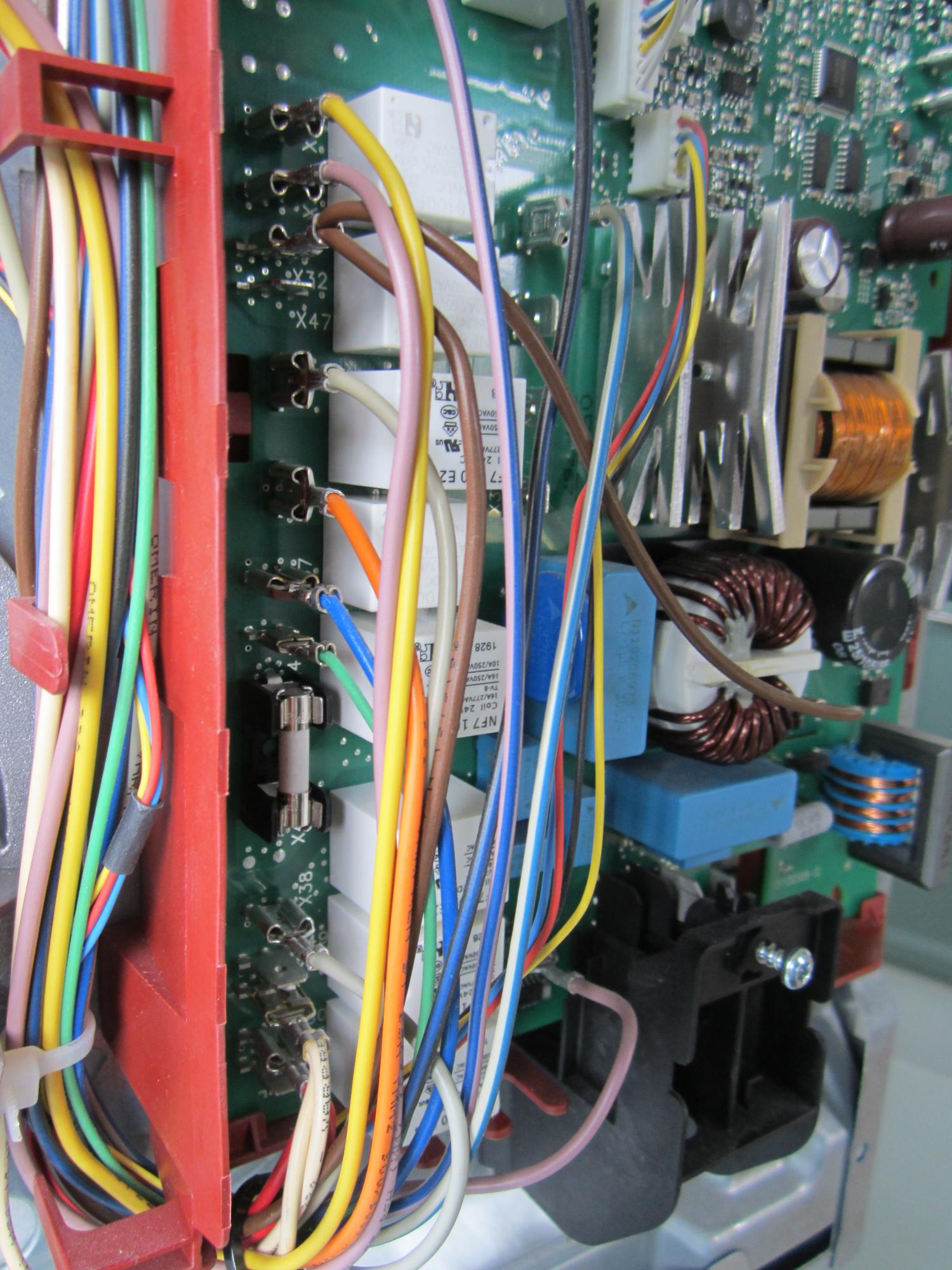

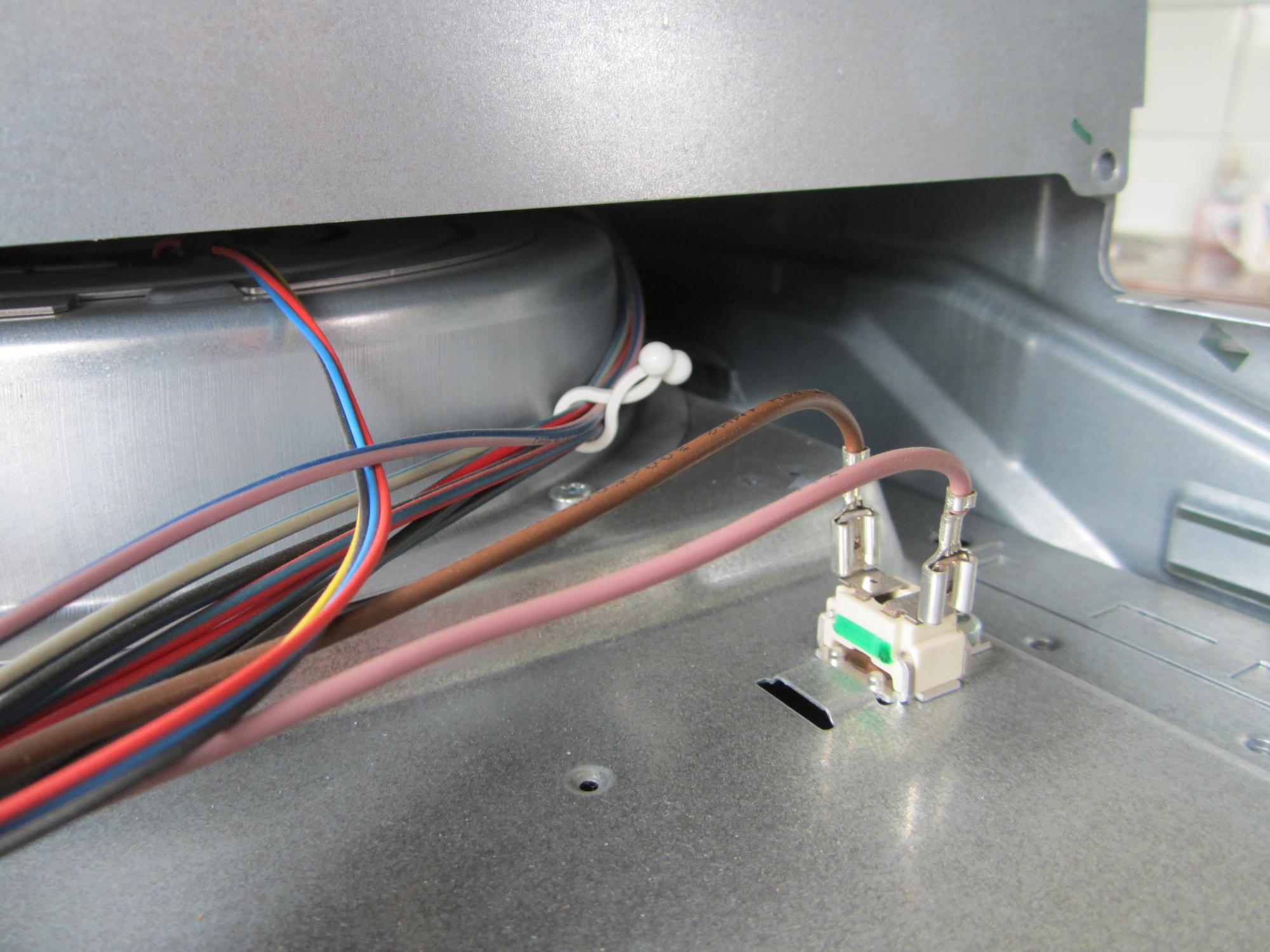

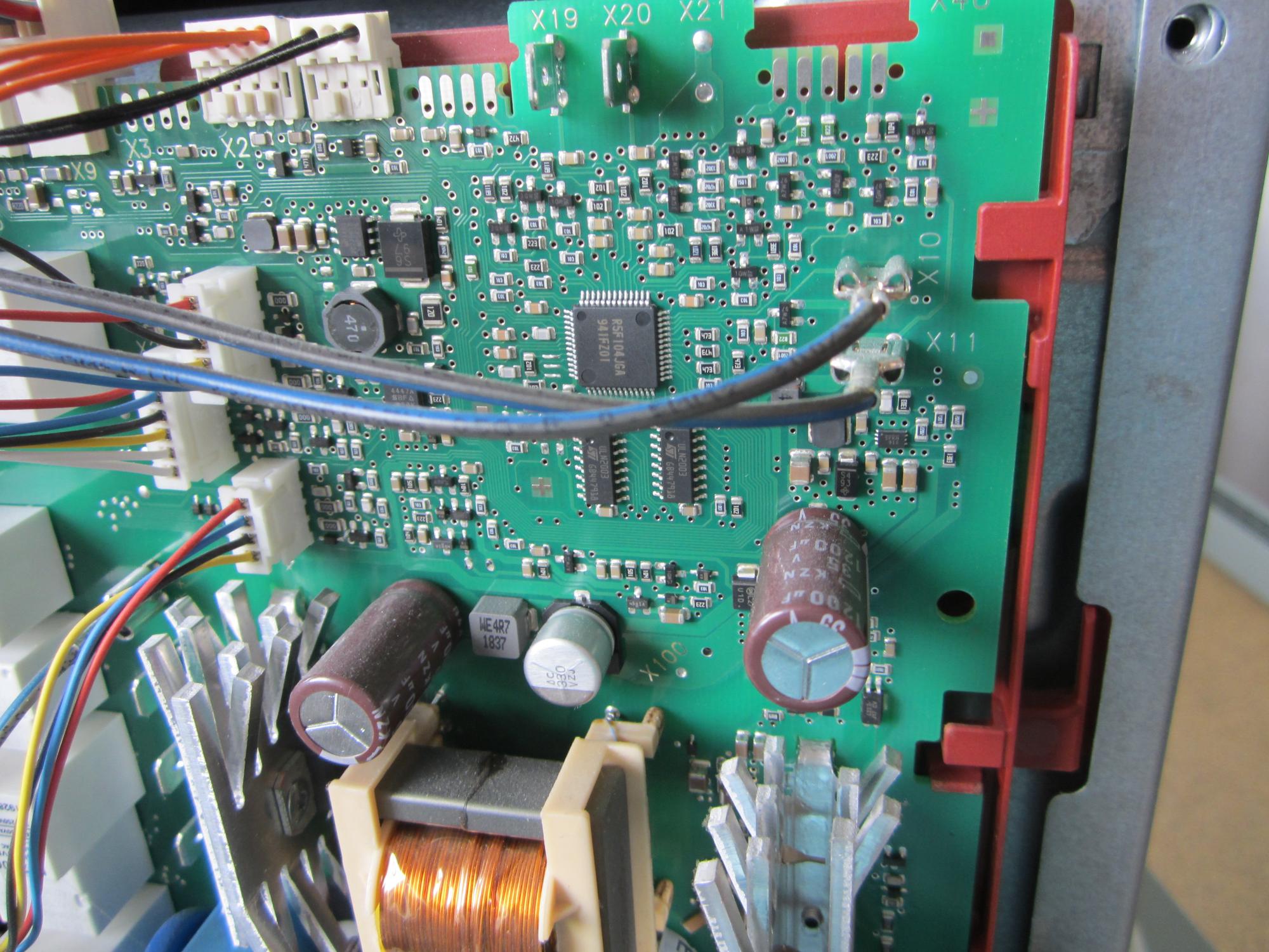

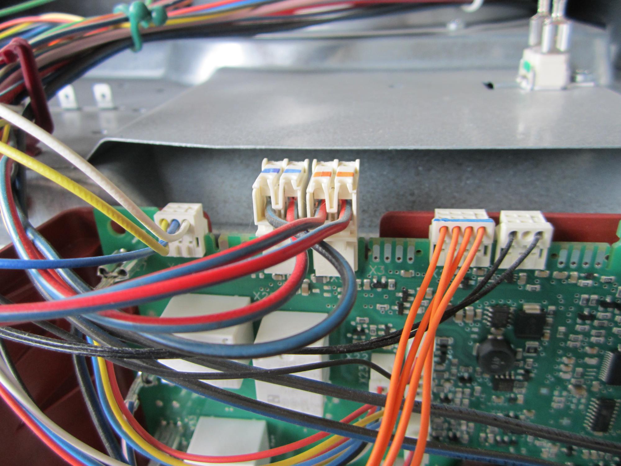

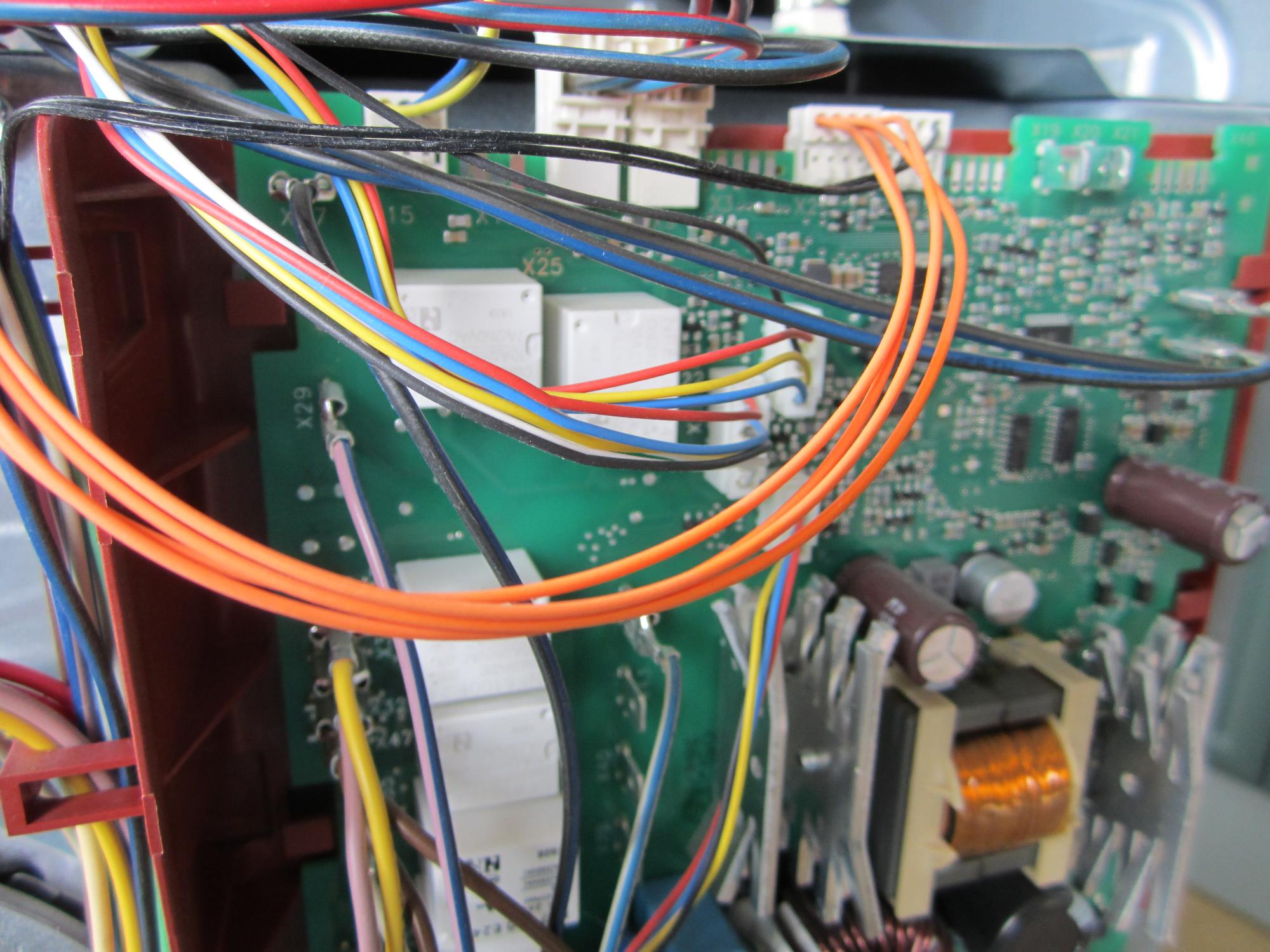

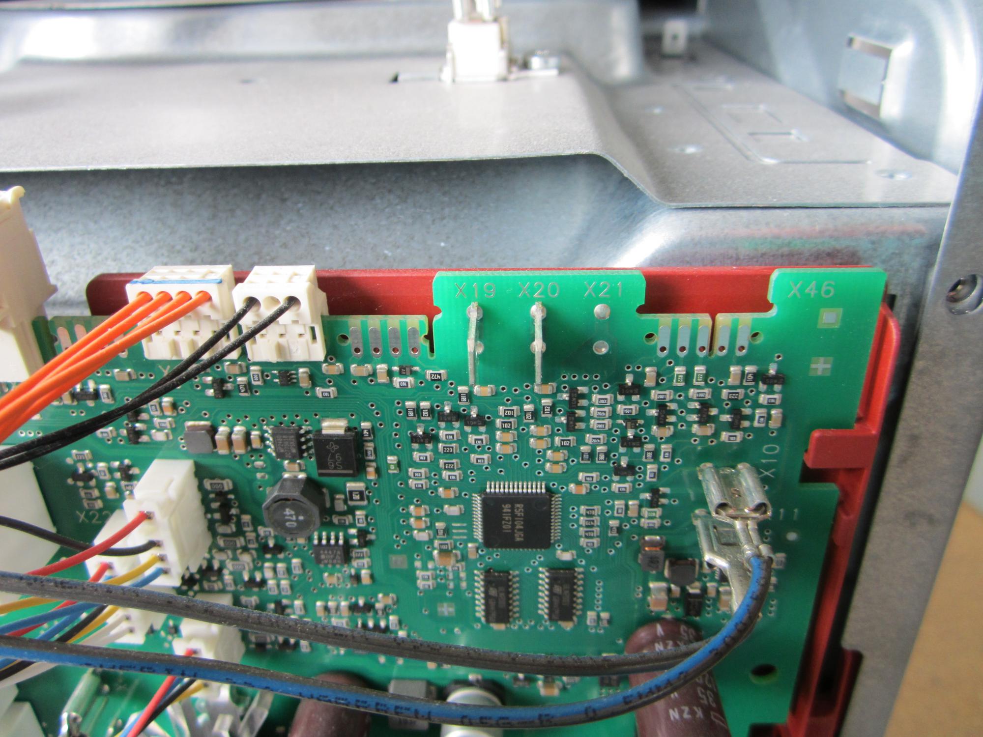

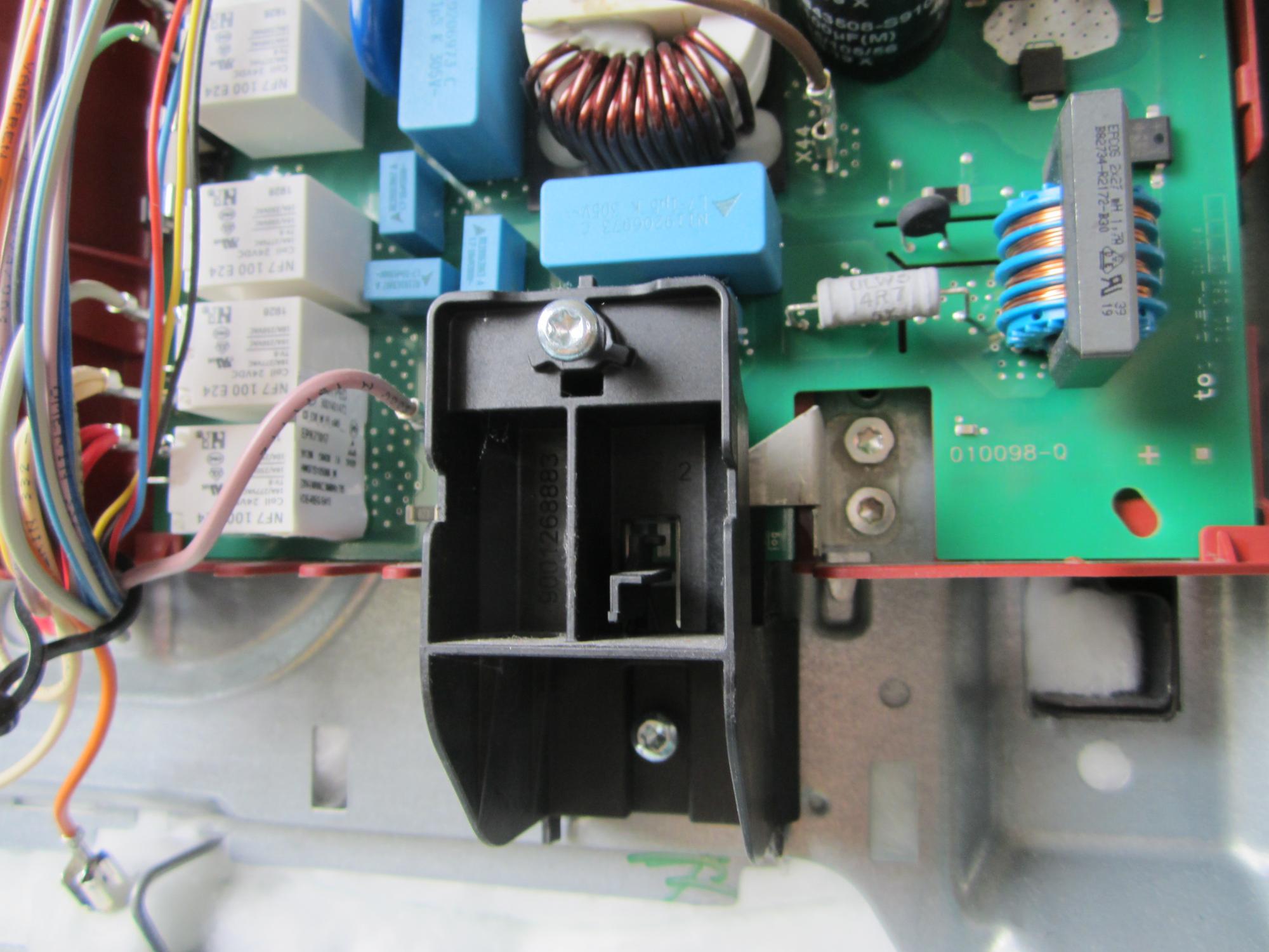

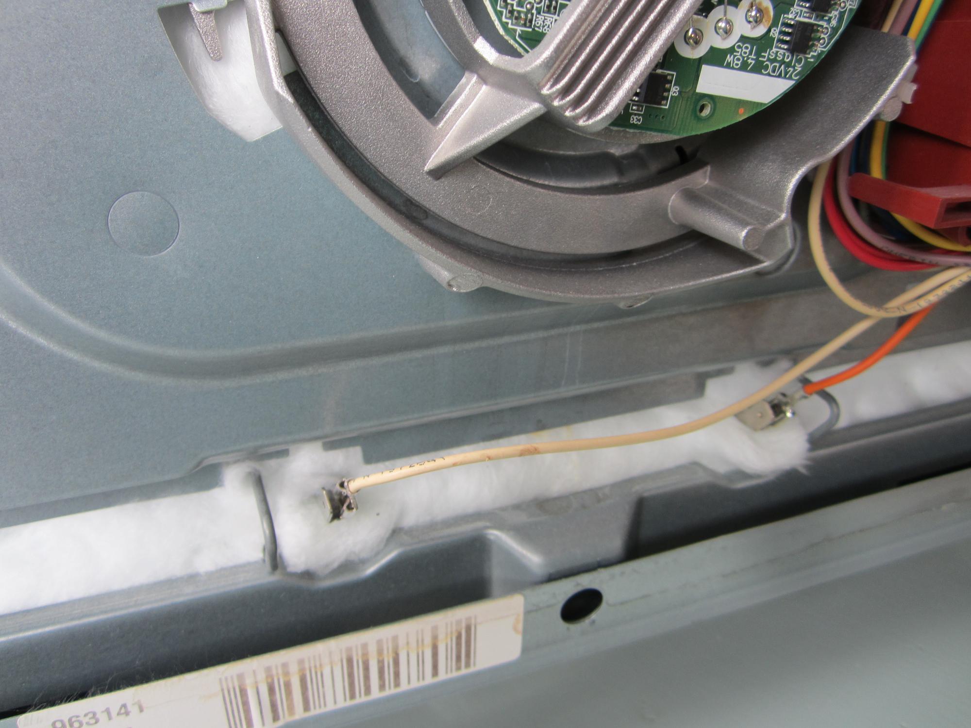

Omkasting achterkant open gemaakt.
buiszekering is goed.
Print aan 2 kanten gecontroleerd op soldering, geen slechte solderingen gevonden.
5x relais type NF7 100 E24 (16a 250v ac)
5x relais type NF8 100 E24 (10a 250v ac)
Geen zichtbare brand plekken op de relais.

heb nog niet gemeten aan de print, dat gaan we morgen doen, de relais tip van smd.
Bijgaan foto's

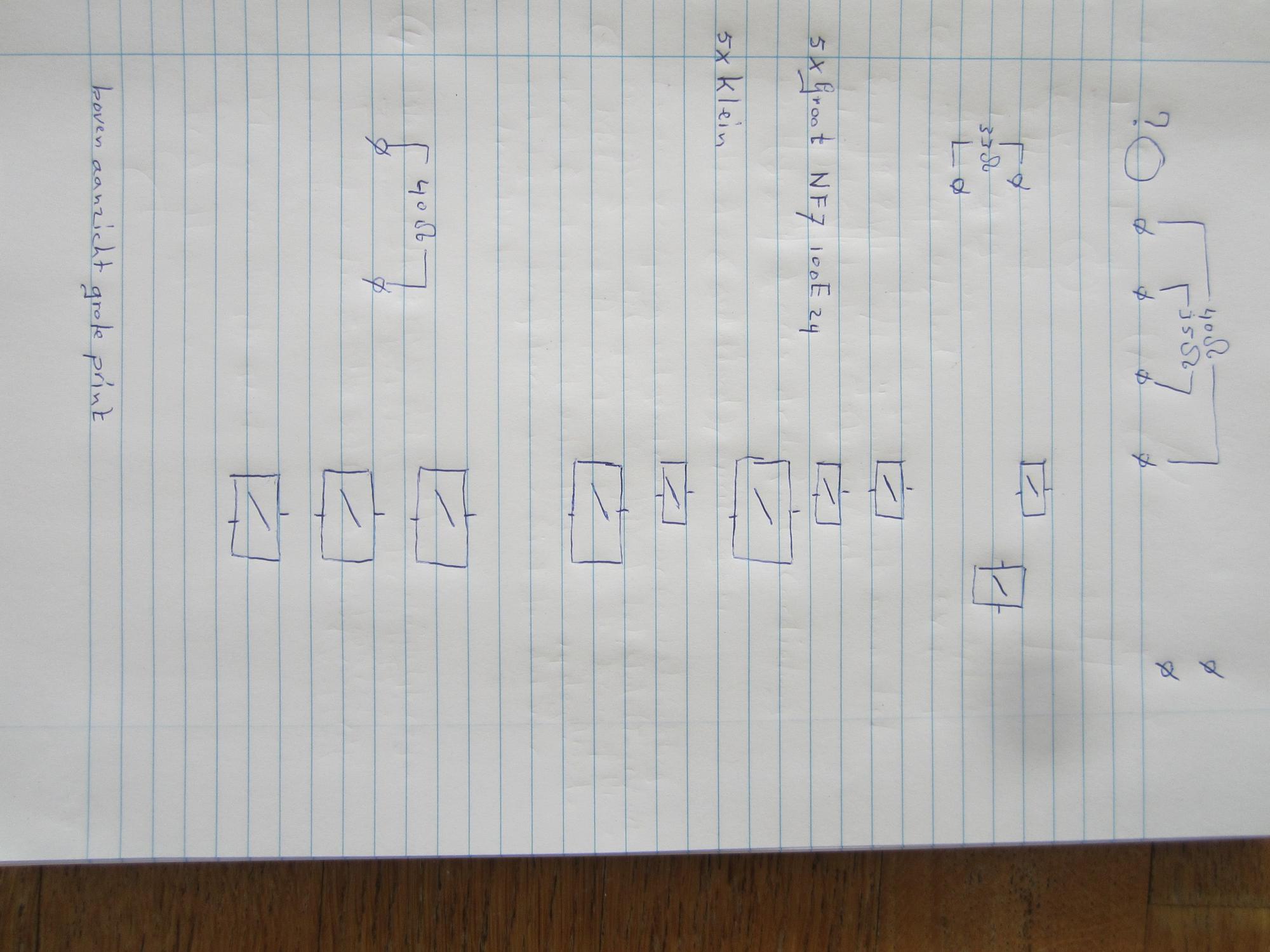

Was al begonnen met de tip van smd, maar zag geen uiterlijke verkleuringen op de relais.
Inmiddels een tekening gemaakt van de print met gemeten waarden er bij, zie foto.
Zoals aangegeven is de bedoeling om morgen de 10 relais te gaan meten.
fred.
