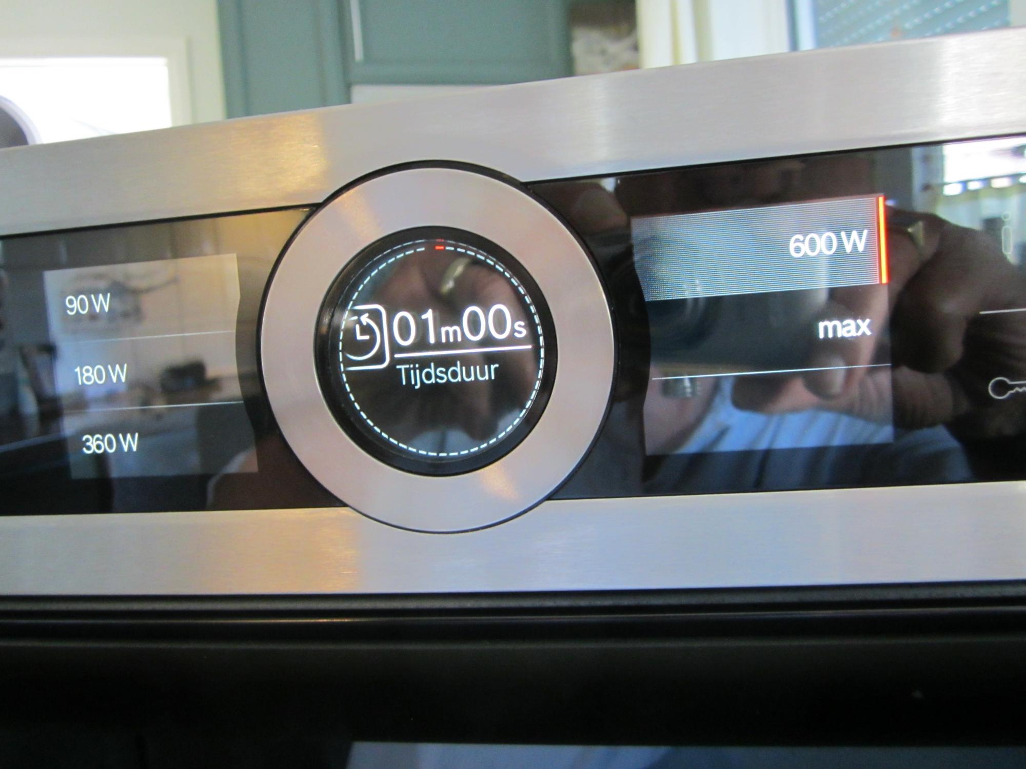

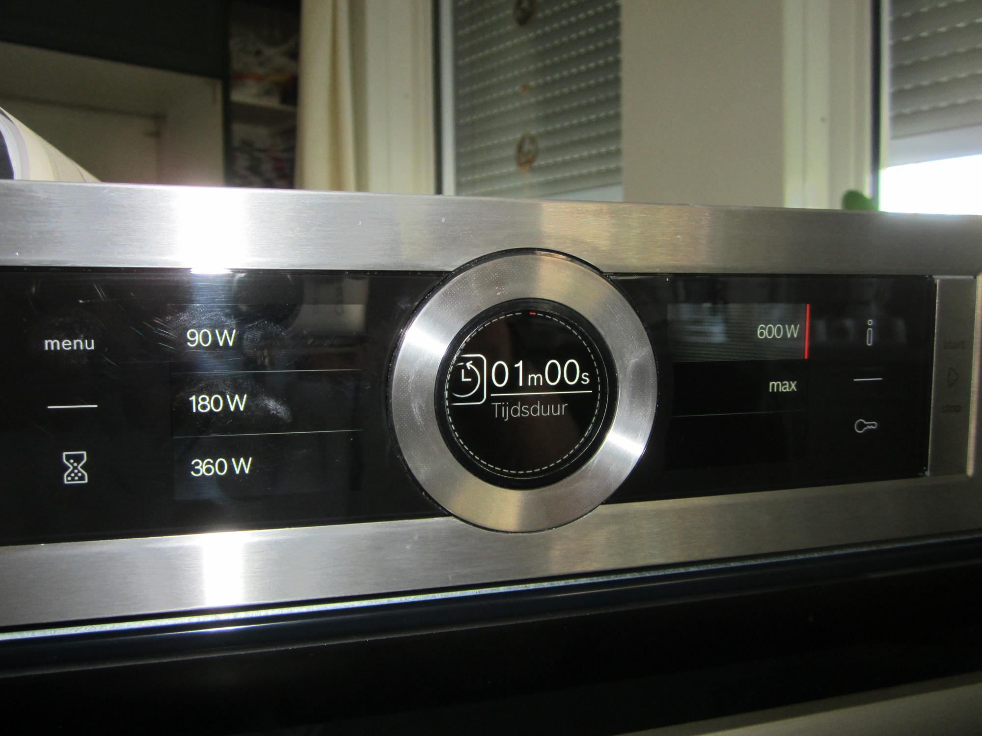

Goede avond,
De magnetron = daar werkt de functie oven en drogen niet meer.
Type Nr Bosch CMG636B - 2
Magnetron doet het wel.
Magnetron terug gezet naar fabriek instellingen.
De magnatron heb ik nog niet open gemaakt, zit nog in de inbouwkast.
Wie heeft er een reparatie tip voor mij
Bijgaand foto's
- 2x Magnatron functie
- 2x oven
Met vriendelijke groet,
fred.

Of bedoel je dat je de functie op display niet in kunt schakelen ?
Want bij die serie komt het voor dat de gevoeligheid van de toetsen verloopt.
Dan moet je de touch screen calibratie opnieuw doorvoeren.
Beste PE1idy,
Als we de stand oven inschakelen blijft de tijd klok op ooo staan.
U geeft aan om een Touch screen kalibratie uit te voeren.
hoe kan ik de kalibratie uitvoeren, waar staat dit beschreven.
Alvast dank voor het meedenken.
groet,
fred.

magnetron doet het wel en doet het niet, erg verwarrend allemaal. maar IDD deze ovens hebben veel last van calibratie issues...
Beste smd en PE1IDY
Kalibratie is redelijk gelukt behalve.
- droogprogramma werkt nog niet,
- hoge vermogen van de magnetron, kan niet worden ingeschakeld,
de lagere vermogens wisselen wel , met de tip toets.
De vraag is wat kunnen we nog doen.
fred.
Als ik je verhaal zo lees dan lijkt het erop dat het inderdaad uit de bedienmodule komt.
En als je zeker weet dat de calibratie goed doorlopen is en zonder foutmelding is beëindigd dan blijft alleen vervangen van de module over.
Maar die modules zijn erg duur in aanschaf.
