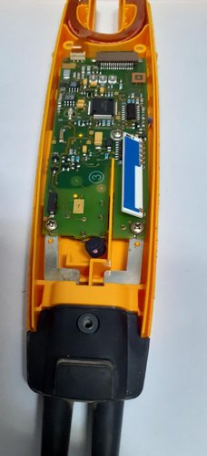

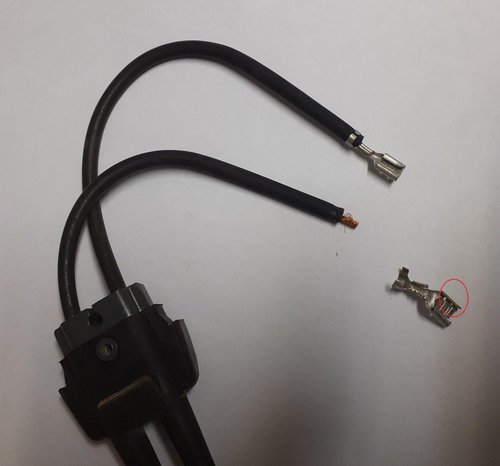

Afgelopen weken best weer wat puf gevonden om eens een hoop troep weg te repareren. Deze keer een Fluke T5-600 simpele tester:
Het probleem was dat er (naar ik dacht) een breuk in een van de aansluitsnoeren zat. Gekregen van een kennis, lag al in de afvalbak om weg te gooien.
Dus maar eens open gehaald en zag dat de faston van een van de draden gebroken was, zie het rode cirkeltje (foto gemaakt na het lospeuteren van de faston van de kabel):
Dus daar een nieuwe aan gezet:

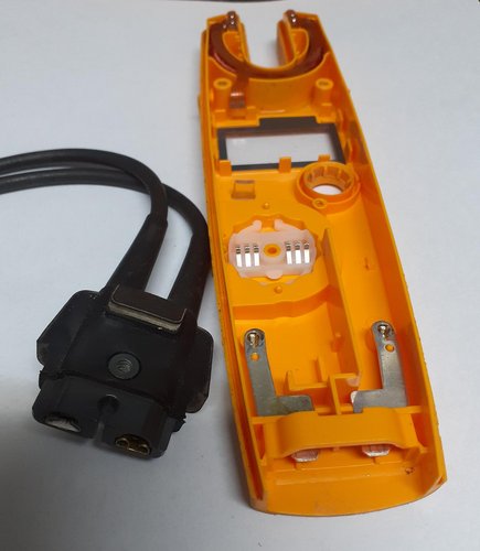

Weer terug in het afneembaren kabel deel:
En weer terug in de behuizing:
