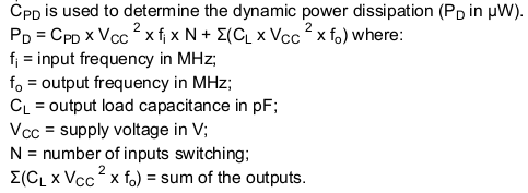

Op maandag 24 augustus 2026 10:22:01 schreef fatbeard:
en zou moeten luiden
P_D=C_{PD} \times V{_{CC}}^2 \times average(f_i) \times N + \sum (C_L \times V{_{CC}}^2 \times f_o)
Je moet even terug naar de natuurkunde.
Wat je in zo'n VCC^2 * Cx * f * N doet is dat je "laad C op " f keer per seconde aan het uitrekenen bent. Dus als meerdere pinnen op verschillende frequenties lopen, dan krijg je sigma over N pins VCCi ^2 * Ci * fi .
Als je dan gemiddelde frequentie gaat doen maal de gemiddelde capaciteit, dan ben je aan het benaderen en kennelijk wil je het echt uitrekenen dus dat moet je dan niet doen. Het zal vast in de meeste gevallen een "redelijke benadering" zijn. In mijn formule heb ik ook VCCi gezet. Als er een pin met een andere voedingsspanning werkt, dan kan je dat ook gewoon meenemen.
Op dinsdag 25 augustus 2026 11:11:46 schreef fatbeard:
Oja, laten we de uitgangsbuffer niet vergeten...
Als je even terugdenkt aan de elektronica-lessen dan weet je dat een condensator opgeladen tot VCC een energie bevat van 1/2 C U^2 .
Als je de condensator vervolgens leeg laat lopen, dan kost dat geen vermogen (energie) uit de voeding.
Zou je die condensator dan 1 miljoen keer per seconde opladen en ontladen, dan zou je zeggen dat dit 10^6 * 1/2 * C * U^2 gaat kosten aan energie per seconde.
Maar de formule laat die 1/2 vervallen! Dat scheelt zomaar een factor twee! Wat een onnauwkeurigheid!
Nope! Als je een condensator uit een voeding probeert op te laden en er zijn niet of nauwelijks spoelen in het spel, dan dissipieer je de andere helft gewoon in je schakeltor die de condensator moet opladen!
Dus als je de f * C * U^2 formule hebt gebruikt heb je al rekening gehouden met de dissipatie in de uitgangsbuffer.
I stand corrected...
Die natuurkunde is wel 50+ jaar geleden, dus ERG stoffig...
Alleen: met twee inputs A en B is het resultaat van A*iets + B*iets hetzelfde als \frac{(A+B)}{2}*iets * 2...

Op dinsdag 25 augustus 2026 14:58:58 schreef fatbeard:
Dat klopt, maar dan moeten of de C's of de f-en overal hetzelfde zijn. Dan kan je het gemiddelde van de andere nemen.
Dus zolang je draden allemaal ongeveer even lang zijn zullen de C's wel ongeveer gelijk zijn en kan je de frequenties middelen. Maar voor het geval dat je hoogste frequentie juist de langste draad heeft, dan kan het iets opleveren om hem apart te behandelen.
Het gaat om de formule die het dynamisch verbruik van de chip berekent, en is per device (en CPD is veel groter dan Ci).
Die CPD verschilt per device; exact dezelfde formule duikt in zowat alle CMOS datasheets van verschillende fabrikanten op. Helaas geeft niemand verdere uitleg...
Met alleen deze gegevens kan ik (zoals blurp al voorstelde) helaas alleen sommeren (of de gemiddelde frequentie nemen)...

Je vind het antwoord in principe hier https://www.circuitsonline.net/forum/view/171902
Stel we laden een condensator CL op van 0 tot Vcc. De energie in de condensator is simpel weten we allemaal
E=1/2 *CL* Vcc2.
Kijken we naar de verhouding (ratio) van verloren energie voor het opladen (bijv via een R) tov. de energie in de condensator dan is de ratio=C1/(C1+C2) + 2* Ub/(Ua-Ub). Dit is nogal cryptisch maar C1 is de 100nF ontkoppel condensator en C2=CL, C1>>C2 dus C1/(C1+C2)=1. Ub=0 en Ua=Vcc, 2*Ub/(Ua-Ub)=0
Hieruit volgt ratio=1 dus er gaat evenveel energie verloren in R als dat er in CL terechtkomt.
Zoals in bovenstaande verwijspost al door kris van damme is opgemerkt R doet er niet toe. Er zit geen R in de formule. De formule geldt enkel voor een totaal opgeladen CL. Wijk je hier vanaf dan wordt het een stuk complexer maar wel te berekenen.
Je voelt het al aankomen totale energie verlies door opladen CL is 2*1/2*CL*Vcc2=CL*Vcc2. Het ontladen kost voor de voeding geen energie want die hebben we al verstrekt.
Dat we nog moeten vermenigvuldigen met f spreekt voor zich, totale energie verlies per seconde is f keer zo groot en energieverlies per seconde is vermogensverlies en dat natuurlijk nog keer het aantal poorten.
Volgens SCAA035B van Texas Instruments zijn de kortsluitverliezen, vanwege de flankdoorgang, tov. de capaciteits verliezen te verwaarlozen. Voor het inwendige kun je dan alle deelcapaciteiten op een hoop gooien en daar een soort effectieve Cpd van maken. Je krijgt dan de formule die in het artikel vermeld is.
