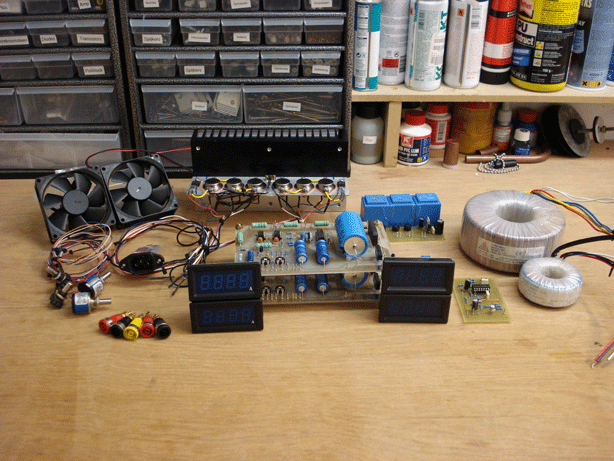

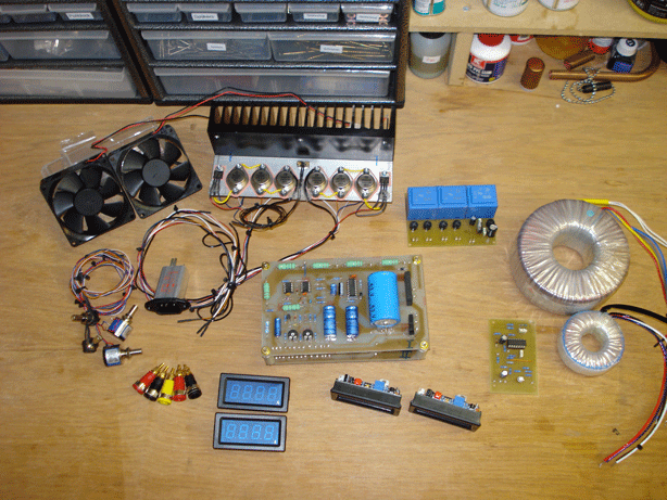

Hier twee foto's van mijn laatste creatie, een dubbele labvoeding 0-35V 0-3A. Schema Electuur '82.
http://www.uploadarchief.net/files/download/labo1.gif
http://www.uploadarchief.net/files/download/labo2.gif
Wat zien we: de primaire voedingstrafo, een regeltrafo, 4 voedingen voor mijn dvm's, een 12v voeding voor de ventilator regeling, de regelprinten, 2 10 turnpotmeters om de spanning in te stellen, 2 potmeters om de stroom te begrenzen, koelblok met 6x 2n3055 en 1x de KTY81-101, 2 ventilatoren , een net filter, aansluitbussen en 4x led dvm's.
Kast komt aankomende week, nu alleen nog vier mooie spantangknoppen.
