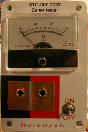

Ik heb vandaag weer vlug iets in elkaar geknutseld:
Omdat ik het moe was de hele tijd een weerstand te zoeken en een schakelingetje te bouwen voor een zenerdiode te testen heb ik deze schakeling vlug opgebouwd in een oud kastje:
http://www.elektronicastynus.be/Projecten/Meetapp/zener_tester/zener_tester_schema.GIF
Foto:
http://www.elektronicastynus.be/Projecten/Meetapp/zener_tester/zener_tester.jpg
http://www.elektronicastynus.be/Projecten/Meetapp/zener_tester/index.p…

Stynus: Hoe kom je aan die 42 volt ?
Als simpele verbetering zou je in plaats van die 1k weerstand een stroombronnetje kunnen gebruiken, eventueel omschakelbaar naar 1 / 10 mA oid
