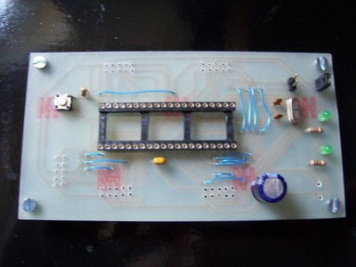

Het is de hoofdprint (16f877) van een ontwikkel set,
echter hier zit wel een beginnersfout in :
Ik heb het schema in eagle op de "bottom" laag getekent,
en vervolgens in spiegelbeeld uitgeprint.
[Je kunt dus ook zien dat het grote IC alleen maar op de onderkant geplaatst kan worden,
MCLR zit links boven (bij het knopje)]
Bang om de onderkant van de print te laten zien? :p

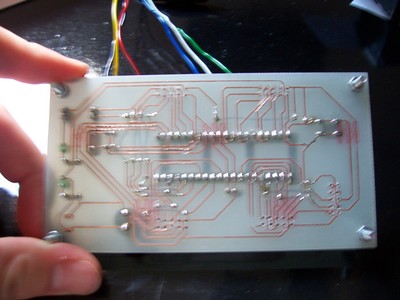

Ik ben toch wel benieuwd naar de onderkant van de print
En waarom heb je er twee leds op zitten ? standaard uitgang o.i.d. ?
Het is niet dat ik de onderkant niet wil laten zien,
ik had er simpelweg niet aangedacht er een foto van te maken.
Ik heb er wel wat aan moeten "renoveren",
er waren namelijk enkele spoortjes tegen elkaar gaan zitten,
door de strijkijzer methode (het "vet" van het papier).
Deze spoortjes heb ik uit elkaar gedremeld,
met het idee er toch (nog) een werkende print van te maken.
Maar nu blijkt dat de PIC er niet op kan,moet er sowieso een nieuwe komen.
Bij deze de foto :
(voor een aller eerste print (dus ook geen testprints oid) vind ik hem niet slecht gelukt)
http://www.uploadarchief.net/files/download/afb%204%20byr.jpg
@help, een led is de power led, de ander is via een jumper aan te sluiten op porta.0
Ook is er een WISP-aansluiting, dan de 4 groepen poorten,
de RX en de TX op een header, de rest spreekt denk ik voor zich.

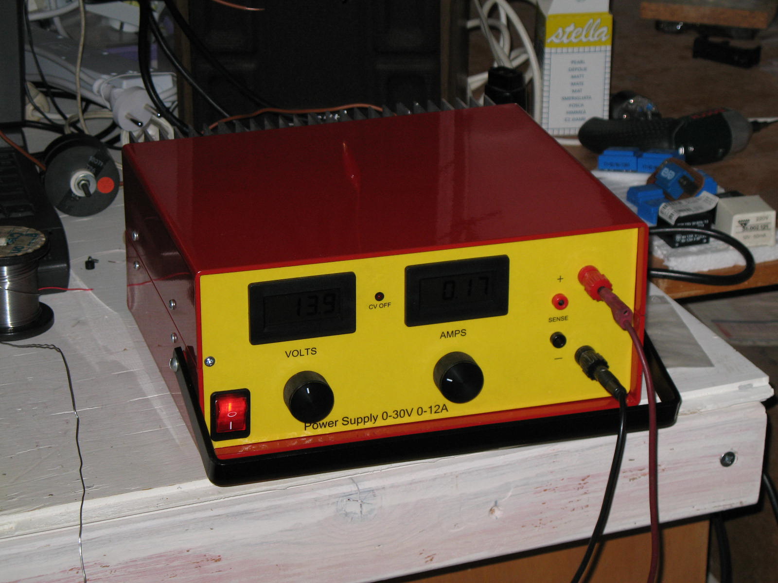

Eindelijk m'n 12A- labvoeding af!
http://www.uploadarchief.net/files/download/labvoeding_front.jpg
Schakeling afgeleid van het befaamde turbokeu-elektuur schema.

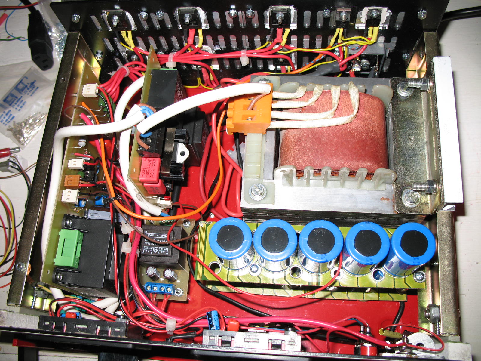

Om de warmteproduktie te beperken als extraatje een voor-regeling erbij gezet. Een PIC12F683 regelt de primaire zijde van de trafo middels fase-aansnijding. Hierdoor blijft het verstookte vermogen in de zes BD249C eindtorren beperkt. De spanning over de torren wordt beperkt tot 5 a 10 Volt, afhankelijk van de afgenomen stroom.
Bij volopen gedraaide stroom-potmeter en kortgesloten uitgang knort de trafo tevreden op het ritme van de fase-aansnijding :P
Er zitten 10 parallel geschakelde elko's na de bruggelijkrichter van ieder 4700uF/40V. Trafo: 25V/20A
Het bereik van de stroombegrenzing heb ik 'stiekum' nog wat opgeschroefd tot 15A, soms heb je kortstondig even wat extra 'power' nodig he ;)
Nou kan ik m'n 24V/300Watt rolstoelmotor eindelijk fatsoenlijk PWM-men :P

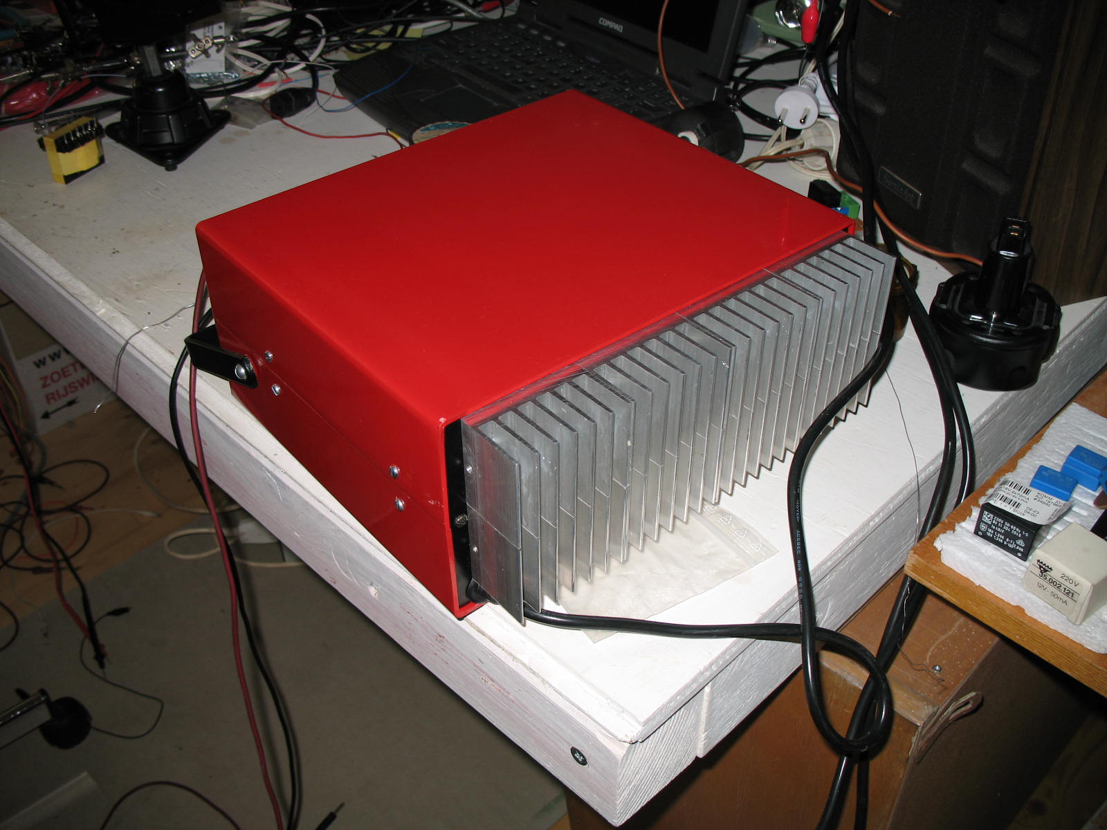

Voeding in een scoop-behuizing? Ik vraag het maar, omdat ik me indertijd rot heb gezwoegd om dat idiote handvat van m'n scoop te verwijderen, en me niet kan voorstellen dat iemand wetens en willens een behuizing koopt met zo'n onding.
Verder niets dan lof!
Die behuizing komt bij BACO vandaan.
Waren splinternieuwe 12V accutesters voor 15 euro.
Jammergenoeg heeft BACO ze niet meer.
Heb er hier nog 1 ongesloopt staan.
