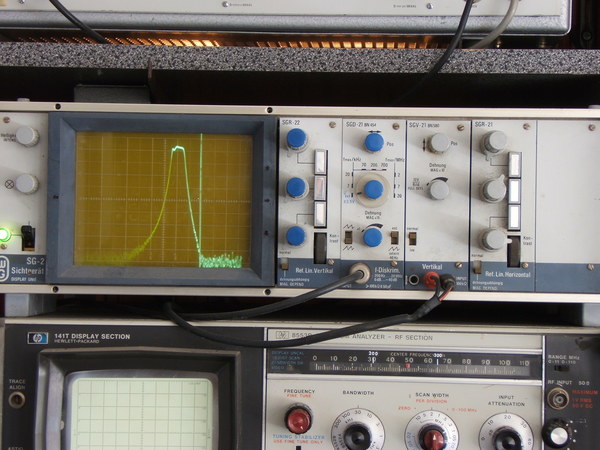

Ben inmiddels gestart met de bouw van een 2e Hartkit HF transceiver naar het ontwerp van Cor Hartman PA0CHN.
Iets wat ik zelf niet kan doen is het meten en wobbelen van de kristalfilters opgebouwd uit 8.86xxx TV x-tallen.
Ik krijg net een mailtje van Cor dat hij met de filters bezig is en daarbij ook een plaatje dat ik jullie ff wil laten zien.
http://www.uploadarchief.net/files/download/2007_0803filter-vhe0043.jp…
Commentaar van Cor: Kristalfilter met 5 X-tallen 100 dB
dynamiek ! schitterend.
P.S. Als ik naar de equip.van Cor kijk moet ik denk ik nog even doorsparen. ;);)

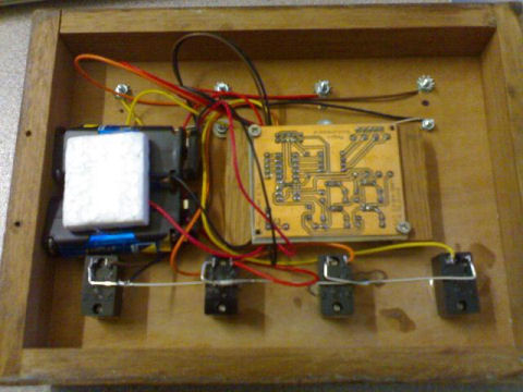

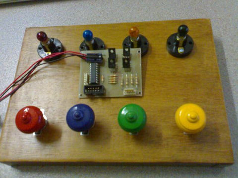

Onder het mom van 'het oog wil ook wat': switchboard MARK II.
Lichthouten kastje (met dank aan de feedback en inspiratie van Lorian), printgrootte tot 1/3 teruggebracht, een aantal weerstanden minder en een wat efficiëntere printindeling t.a.v. de PIC.
De buitenkant:
http://www.uploadarchief.net/files/download/msb_buiten.jpg
En het binnenwerk:
http://www.uploadarchief.net/files/download/msb_binnen.jpg
En nu weer door met andere projectjes :-)

netjes gemaakt! Stel je de source-code en je schema ook ter beschikking voor download?
