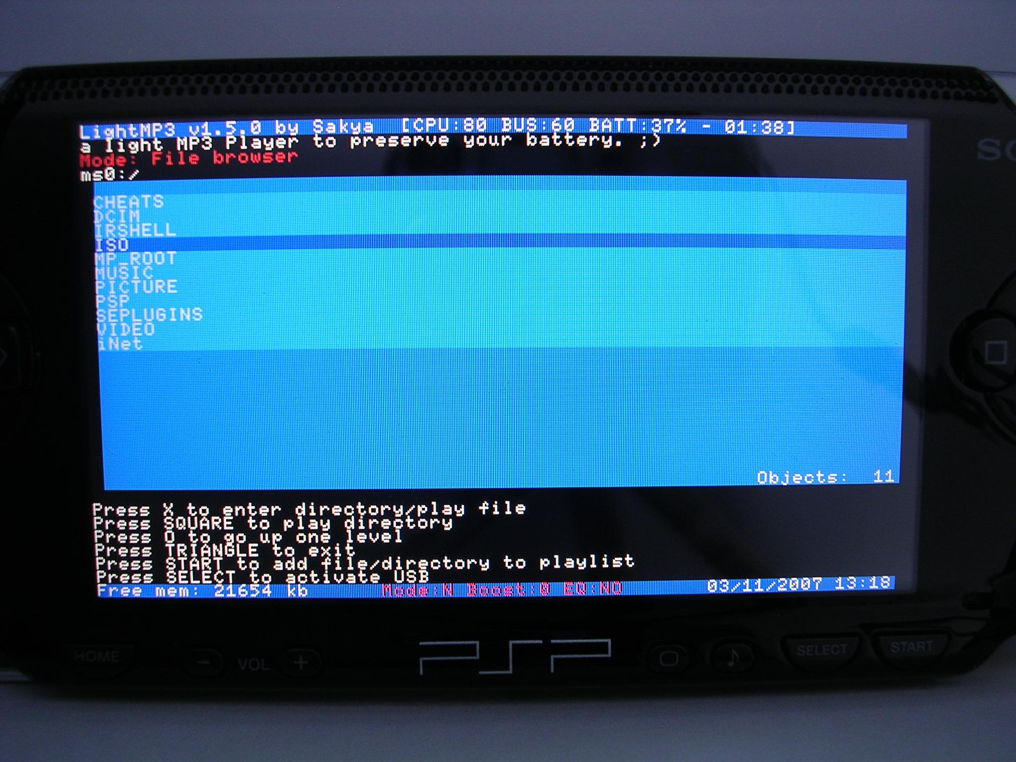

Heb je al wat voorbeelden online staan voor het psp scherm of komen die als alles goed werkt.
Kan je eens een foto posten van de opbouw van het printje zodat ik kan zien hoe je R5 hebt vast gezet.
Dit is een foto van de text modes zoals sony die bedacht heeft voor de psp, het is een font van 6*8 zodat je 34 regels hebt met ieder 80 karakters :D

Ik post de sources wel zodra ze wat verder getest zijn. Ook moet de data die je in de FPGA ergens gebruikt naar de ram gekoppeld worden. Dit is nu al voorbereid door een dual ported ram maar moet nog wat verder afgewerkt worden.
Die aanpassing van R5 staat getekend op het bestukkingsplan die ik beschikbaar gesteld heb. Er zijn 2 rode stipje getekend waar je het draadje moet leggen. R5 moet je vertikaal op het padje solderen zodat je bovenaan de weerstand een draadje kunt leggen naar de andere kant van R3.
