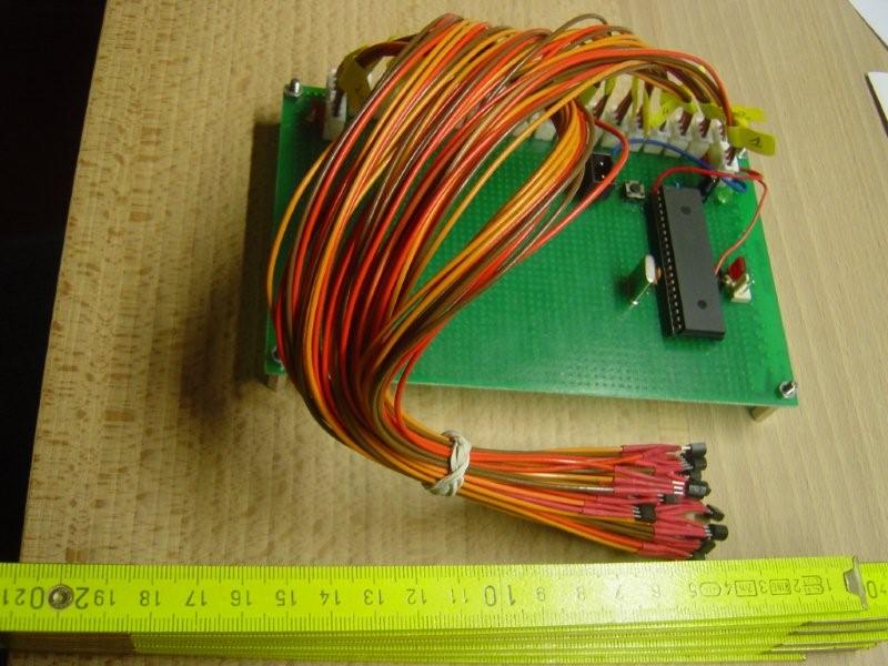

Mijn nieuwste projectje, een 20 voudige temperatuur meter (Dallas 18B20 sensor) die iedere +/- 2 seconden 20 temperatuur waarden serieel naar een Visual Basic programma zend.
Er werd een proton basic programma (tje) gemaakt , een vb programma(tje) een een brokje hardware.(pic 18f452)
jan
ps De VB en proton code zet ik morgen ook nog online.
ps hoe doe ja dat? een setup uploaden (= nogal groot in vb)

zo:o maar wat moet je met 20 verschillende tempraturen?:+

Het gaat erom een FEMsimulatie (= eindige elementen) van een warmte wisselaar(tje) te valideren met echte meetdata.
Eerste meetingen zijn nogal ontluisterend voor de FEM simulatie.
Ligt dat dan niet eerder aan de simulatie zelf en aan uw temperatuursensoropstelling?
