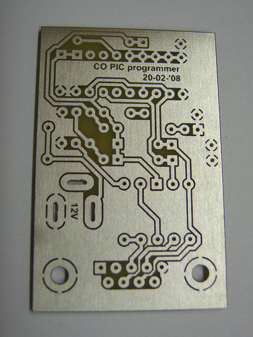

Zo gezegt, zo gemaakt. De eerste CO PIC programmer print:
http://www.kleinisfijn.nl/co/pic_programmer/pcb.jpg

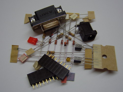

Tel daar een hoopje onderdelen bij op:
http://www.kleinisfijn.nl/co/pic_programmer/parts.jpg

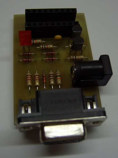

En je krijgt dit:
http://www.kleinisfijn.nl/co/pic_programmer/programmer.jpg
Normaal hoort daar een IC voetje op, maar dit was handiger omdat ik er veel adapterprintjes met headerpinnen in zal prikken.
Ik heb 'm al even getest op zo'n PIC10F200, zelfs als ik de MCLR als input zet dan gaat het programmeren nog prima.

Hoe maak je die nette gleuven voor de powerplug?
Op 22 februari 2008 01:02:57 schreef miniK0bo:
5 gaten op rij boren en dan recht op de overgebleven tussenschotjes boren. Ik had verwacht dat ik er al veel eerder een carbideboor op zou mollen, maar het gaat al een aantal connectors goed.

Dat was wel de bedoeling, vandaar dat ie in trough hole is gemaakt. De schakeling is gewoon de PIC programmer met externe voeding, met een paar kleine wijzigingen.
Voor die gleufen heb ik een kapotte carbide boor ondertussen :P. Die is nog maar 3 mm lang werkt wel lekker.
