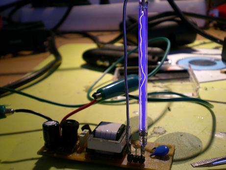

een klein voorproefje van mij, met dank aan HmH voor de inverter:P
ehhhmm help me out... ik doe niet zoveel met inverters, dus zal wel iets van MAH zijn uit de stand, kan me vaag zoiets herinneren...

Op 23 april 2008 11:14:45 schreef High met Henk:
een inveter van een soort CCFLL lamp (met dank aan High Met Henk)
hoe verklaar je dat? dit stond in het Rosmalen topic...
High met Henk
aha dat ding: ik heb die idd wel verkocht, maar kwam niet uit mijn eigen voorraad. Was volgens mij voorraad van MAH of van Sine.....
ik zelf heb alleen die 1 kg zakken componenten meegenomen...

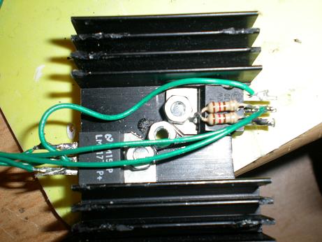

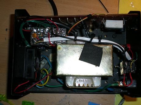

een deel van mijn LM317 voeding, er zitten twee LM317's op het koelelement. 1 voor de voeding en de andere voor de fan om de andere LM317 te koelen.

Op 23 april 2008 17:26:18 schreef High met Henk:
nee, niet van mij. ziet er overgens wel mooi degelijk uit.
hoelang blijft die boog in dat buisje zitten?
zolang er 12V op de ingang staat;)
het buisje word wel warm

Dat invertertje kon wel eens uit mijn rommel doos komen ja :)
En dat geintje werkt ook prima bij (veel) grotere flits buizen, houdt er maar eens een magneetje bij, daarmee kun je de boog ook nog afbuigen.

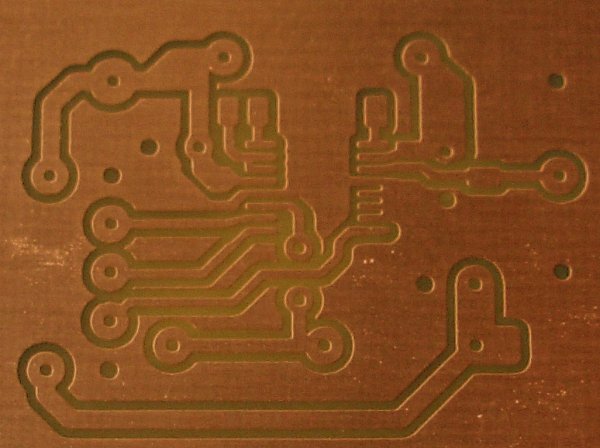

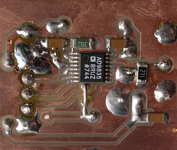

Voor een projectje --een digitaal gestuurde sinusgenerator-- heb ik een DDS nodig. Dat zou geen probleem zijn, moesten ze die dingen niet in zulke minuscule verpakking stoppen (nog even, en je kan enkel nog de naakte chip kopen). Ik zag er vreselijk tegen op, maar achteraf is het nog goed meegevallen:
Het printje:
http://www.uploadarchief.net/files/download/dds-print-leeg.jpg
Idem, maar nu bestukt:
http://www.uploadarchief.net/files/download/dds-print-bestukt.jpg
De DDS zit samen met de kristaloscillator en de nodige ontkoppel-c's op een klein printje dat later wel een plaatsje zal vinden op de hoofdprint. Nu zit het spul op een broodplank, zodat ik het terdege uit kan testen voor ik die hoofdprint ontwerp.
Solderen heb ik zo gedaan:
Print pamperen met soldeerflux.
Druppeltje soldeertin op elk "eilandje" aanbrengen.
Het meeste terug verwijderen met desoldeer-lint.
IC pamperen met soldeerflux en positioneren.
Eén voor één de pinnetjes met de soldeerpunt even opwarmen.
De boel reinigen met aceton.
Afin, 't was gemakkelijker dan ik verwacht had, maar het moet zeker geen gewoonte worden... :-)
Ziet er goed uit!
Wat kun je precies regelen bij je digitaal gestuurde sinusgenerator? alleen de frequentie of ook de ruis e.d?
toppie! zeker voor de eerste keer.
http://www.vandermark-entertainment.nl/Home/images/duim.gif
edit,
ik zie 1 gaatje dat niet vertind is...
