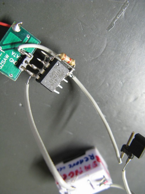

Ik heb ook weer een projectje, had eigenlijk niet verwacht het zo snel af te hebben, maar goed. Ik presenteer: CanSat in a Nutshell! (letterlijk)
Deze CanSat is niet zo geavanceerd als een echte CanSat, maar wel kleiner! Hij meet dan ook alleen de temperatuur. Maar hij zit letterlijk in een nutshell. In een walnoot. Software en schema zal ik hier posten als er interesse in is. Voor een draadloze thermomether bijvoorbeeld. Met dezelfde methode kun je ook andere dingen in een walnoot bouwen, b.v. een FM bugje.
Allereerst heb je een walnoot nodig. Kraak 'm voorzichtig, zodat je 2 mooie helften krijgt. Dan bouw je de electronica:
(Attiny13, LM35DZ en een minizendetje)
http://www.uploadarchief.net/files/download/2.00001_r.jpg
Zoals je kunt zien geheel zonder printplaat. Dat witte blokje waar "danger- remover cells before soldering" op staat is een 4.5V accutje van 3 knoopcellen uit een raam-en deuralarm.

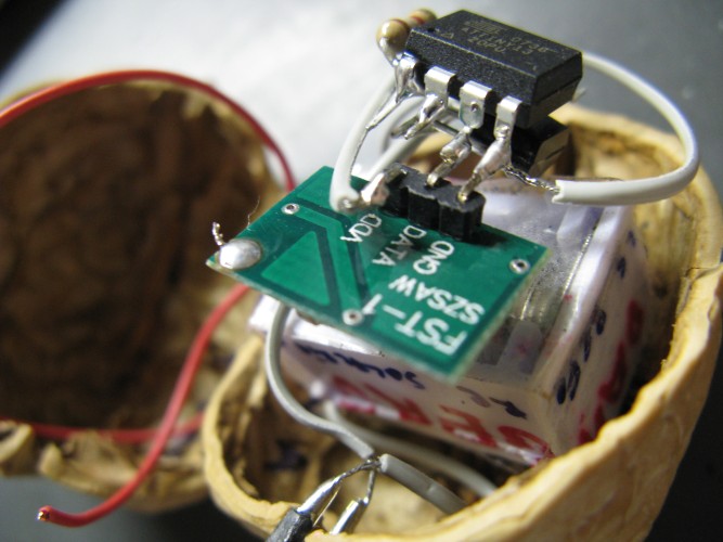

Al die electronica past precies in de notendop:

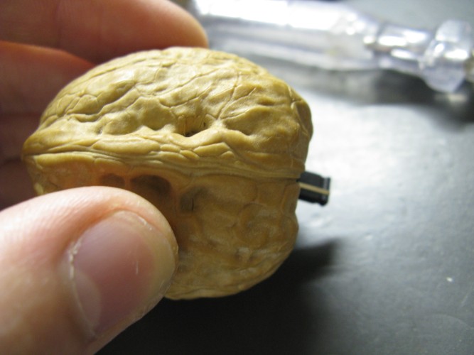

De noot weer voorzichtig dichtplakken met CA (secondenlijm):
http://www.uploadarchief.net/files/download/1.00004_r.jpg
En nog eentje, maar als link om de boel niet te erg te belasten:
http://www.uploadarchief.net/files/download/1.00003_r.jpg
Met het jumpertje onderaan is 'ie aan te zetten. De lijmnaden zijn bijna niet zichtbaar.

Een schema lijkt me overbodig. :-)
Maar dat zendertje ziet er handig uit. (Een link naar) wat meer info zou welkom zijn.

@Lucky Luke,
Mooi afluister apparaatje :P
Hij meet temperatuur. Maar je zou idd ook een FM bug in een noot kunnen bouwen.
Op 1 juni 2008 07:40:23 schreef MMSoft:
Lucky luke: Mooi, dat is nog eens klein !
Welke ontvangst module gebruik je hierbij ?
Gewoon de standaard 433mhz ontvanger uit diezelfde actie*. Het werkt helaas niet echt, maar ik heb dan ook een baudrate die 4% afwijkt aan de zenderkant. Dus die ga ik wat omlaagschroeven. (moet het hele ding weer open :(...) En de A/D draaide op AVCC als refferentie. Ook niet handig: op breadbord (5V powered) werkt het super. Op 4.5V in de noot gaat het fout. Dus dat word de interne 1.1V referentie van de attiny13.
* Om precies te zijn, met een PIC16F628A en een LCD erachter. Dat is dus een PIC en een AVR in 1 projectje :). Die ontvanger word ook gebruikt voor de GPS gegevens van de (echte) CanSat, en om gewoon te kijken wat er in de lucht is op 433.9 Mhz (nogal veel). Moet nog eens iets bouwen dat ik dan ook de ontvangen dingen opnieuw uit kan zenden ;).
