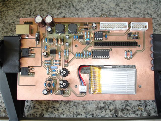

Om het offtopic maar even te beeindigen, een nieuw deel van mijn project. Het wordt uiteindelijk een motor regelaar (13V, max 50A) De besturing gaat gebeuren doormiddel van een MAXII bordje.
http://www.uploadarchief.net/files/download/dsc02566.jpg
Op de print is aanwezig: MAX745 lipo lader, incl 7,2V lipo, om de hardware te voeden als er geen spanning aanwezig is. Een MAX887 low drop spanningsregelaar om een 5 volt voeding te genereren voor het MAXII bordje. (IC was handig omdat er een shutdown op zit)
Verder zit er een MAX1111 op om als ADC te fungeren voor de MAXII, een 1024k SPI eeprom om als geheugen te dienen. En als laatste een MAX5063 om de vermogens fets te kunnen sturen.
Waarom allemaal Maxim, nee niet omdat je die kunt samplen (ze zijn netjes betaald) maar omdat ik die datasheets van Maxim zo gruwelijk overzichtelijk vind dat ik vaak als eerste bij Maxim kijk of ze een IC naar mijn wens hebben.
http://www.uploadarchief.net/files/download/dsc02565.jpg
En als laatste het totaaloverzicht inclusief DE-nano bordje. Hierdoor is ook duidelijk waarom ik die 40 pins header aan de onderzijde heb geplaatst.
[Bericht gewijzigd door Noisy op 7 juni 2008 13:20:14 (100%)
stewij, ziet er mooi uit hoor! Maar ik heb wel het gevoel dat je een enorme overkill aan digitale hardware zitten hebt... een Altera CPLD en 1MB (Mb?) EEPROM is ehhhh, RUIM bemeten voor een motorsturing :P
Met de kleinste ATTiny was het vast ook wel gelukt, of moet het ding straks nog heel wat meer doen dan de motor sturen?
Het gaat gebruikt worden als regelaar voor een slotrace auto. Deze motoren trekken gemiddeld zoon 25A bij 13 Volt. De reactietijd van het systeem is hierbij eigenlijk het aller belangrijkste. Een vertraging van een miliseconde in de hardware is al merkbaar tijdens het rijden.
En inderdaad een Atmel had dit werk ook wel kunnen doen, echter is mijn VHDL een stuk beter dan mijn C dus is de keus voor mij makkelijk. Meer info over het slotracen vind je hier: http://www.mrtu.nl

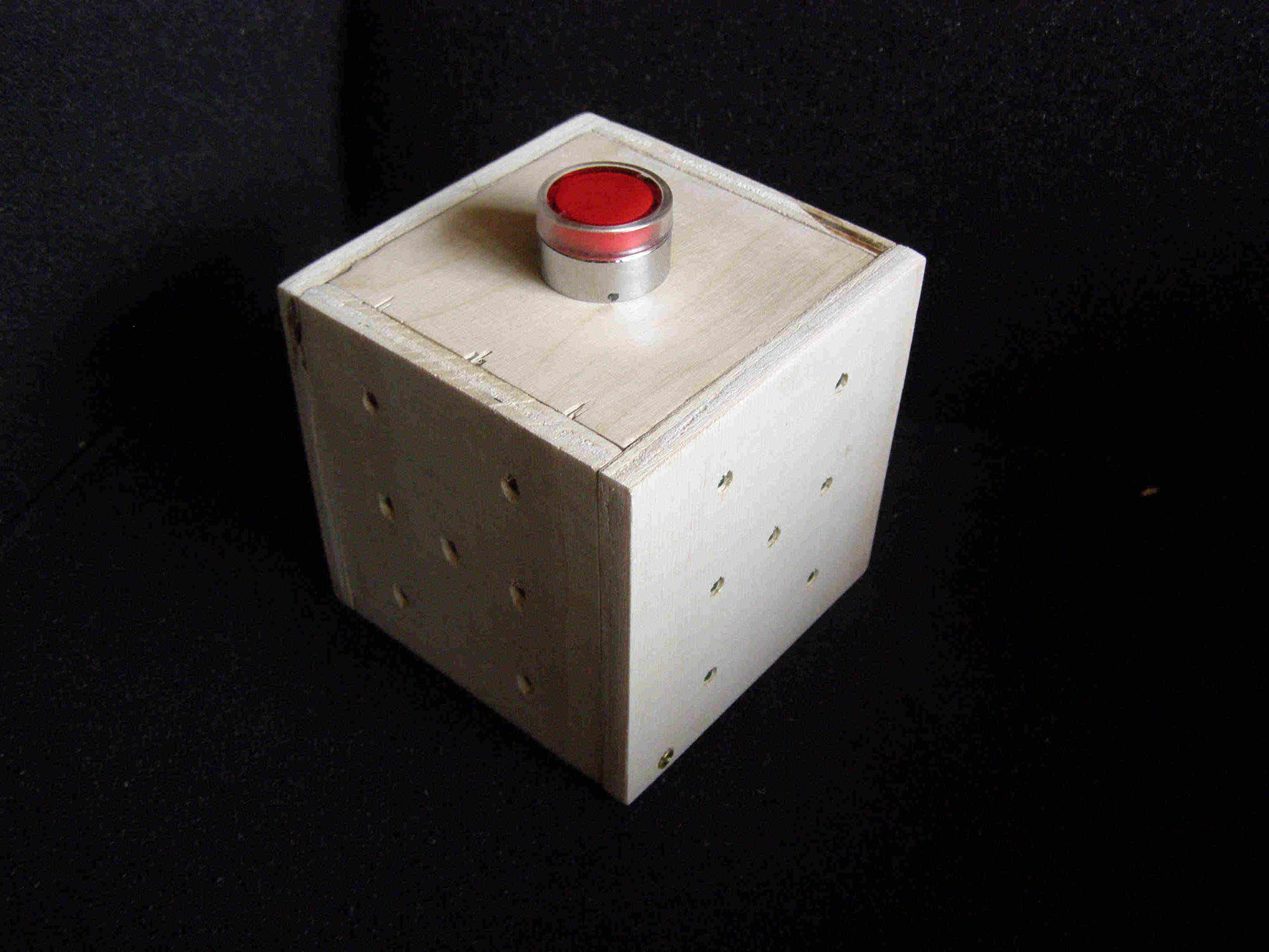

Goed dan hier ook mijn projectje. Dit heb ik gemaakt voor handvaardigheid (leuk :(). Het is gebaseerd op de dobelsteen op deze site. De code die daar stond werkte alleen niet. Toe vond ik nog een topic over mijn probleem met een nieuw stukje code en die deed het wel.
Het totaal.
http://www.uploadarchief.net/files/download/totaa_dobbelsteen.jpg

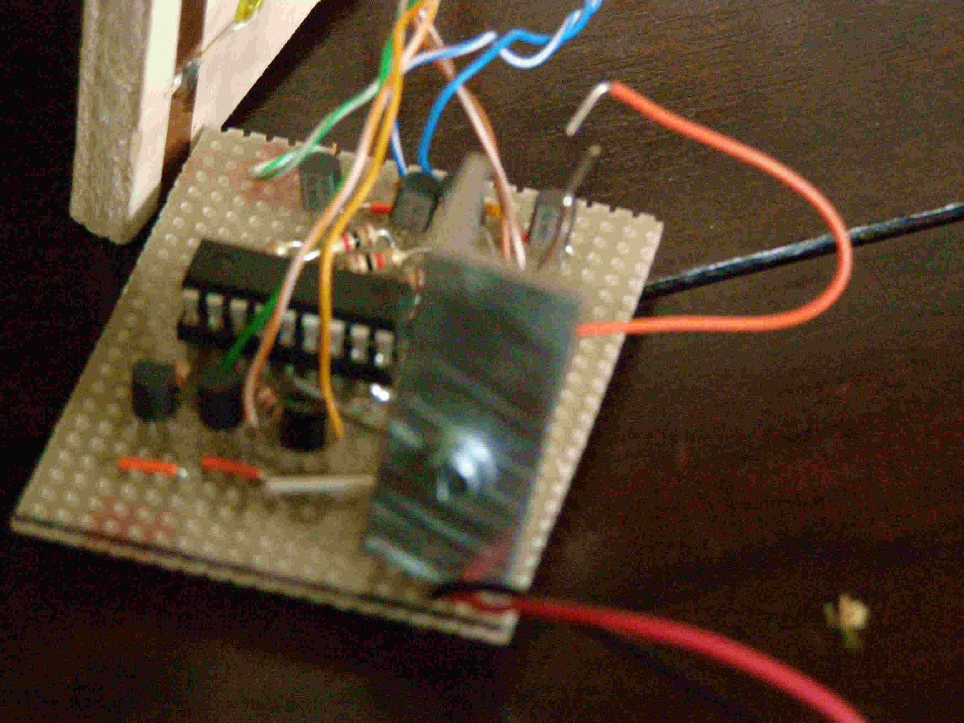

het printje (niet heel scherp).
http://www.uploadarchief.net/files/download/pcb_dobbelsteen.jpg

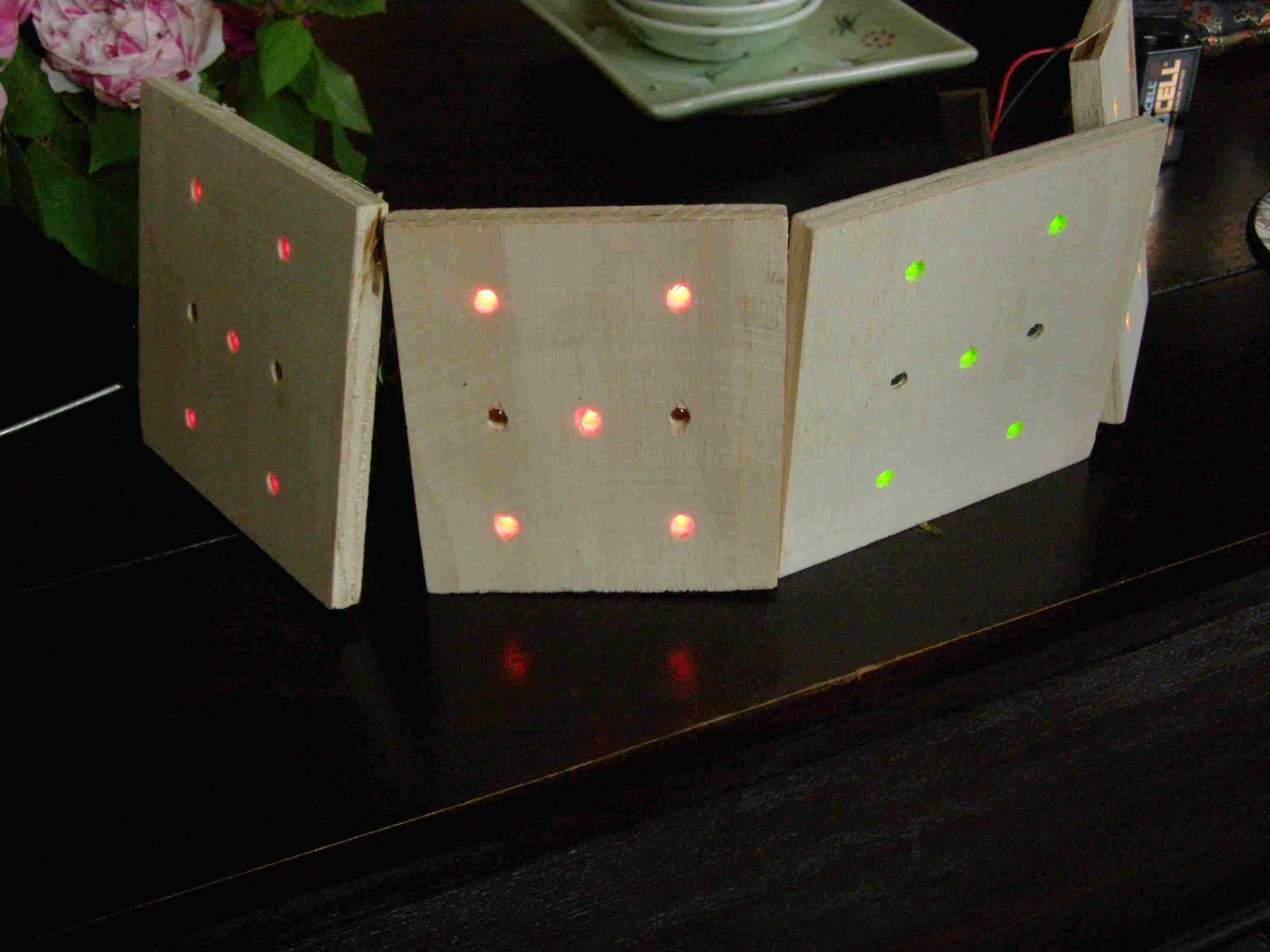

Een exploded view.
http://www.uploadarchief.net/files/download/front_exploded.jpg

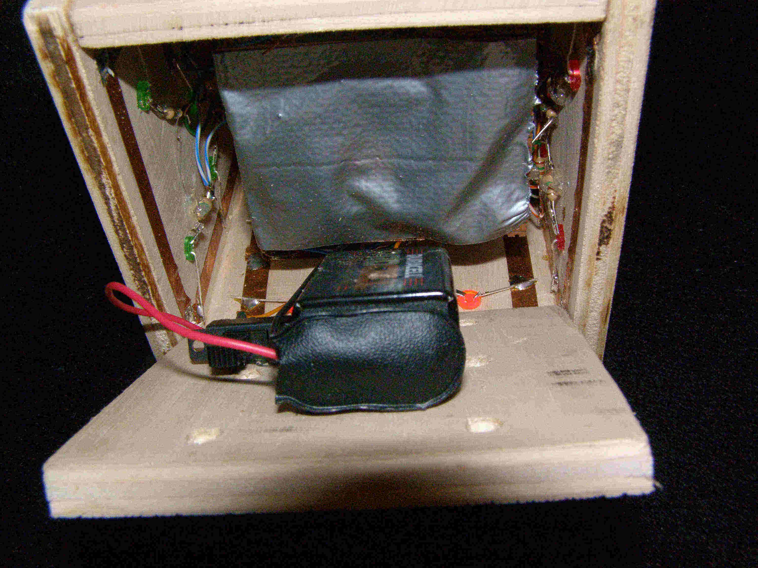

De binnekant.
http://www.uploadarchief.net/files/download/binnenkant1.jpg

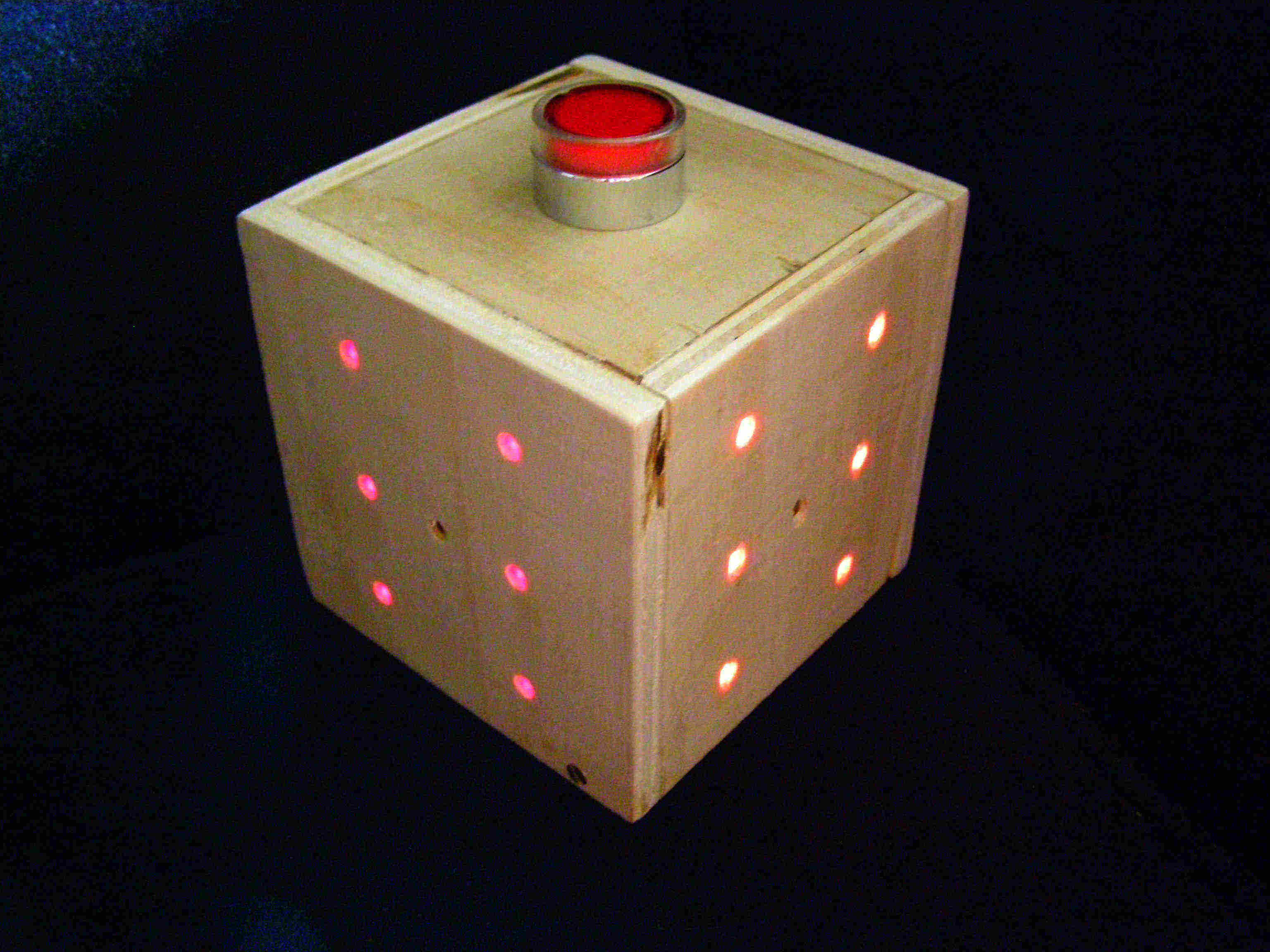

En het geheel in werking.
http://www.uploadarchief.net/files/download/aan_6.jpg
