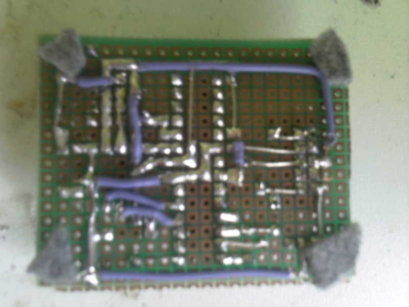

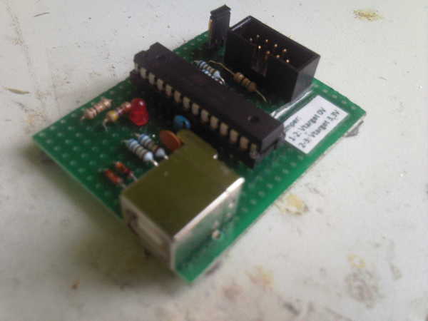

Hier, deze heb ik al lang en omdat hij zoo mooi werkt, zal ik hem eens showen:
Mijn avr programmer over USB.
Uit de elektor, emuleert de STK500 dus werkt mooi met AVRStudio:)
http://www.uploadarchief.net/files/download/foto%27s-0005.jpg
Let niet op die onderkant:D
http://www.uploadarchief.net/files/download/foto%27s-0007.jpg
Sorry voor de slechte kwaliteit...

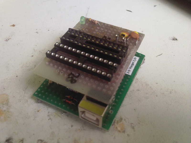

En ik heb een add-on gemaakt, zodat ipv alleen isp ik ook direct kan programmeren...
Hier ook een aansluiting voor externe clock, op deze manier heb ik al mijn mishandelde attiny2313's weer tot leven gewekt waarvan ik de clock-fuses fout had geprogrammeerd :(
Gewoon een 10-polige header opereren en die aan een print solderen, en daar ga ik:)
http://www.uploadarchief.net/files/download/foto%27s-0008.jpg
Dat was mijn projectje.

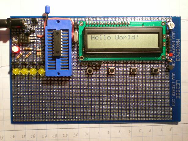

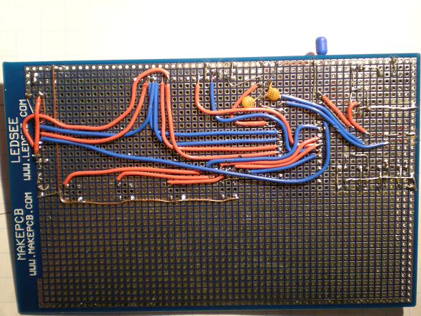

naar aanleiding van dit topic,
mijn PIC 16F628A development board. het is gemaakt op een dubbelzijdige experimenteerprint van samenkopen.net
http://www.uploadarchief.net/files/download/dscn1307.jpg
http://www.uploadarchief.net/files/download/dscn1306.jpg
alles werkte in 1 keer, behalve de 7805, die verkeerdom zat:)
onderaan de print is nog ruimte, om extra dingen erop te zetten. en de ICSP heb ik nog niet kunnen testen, want ik ben het kabeltje kwijt |:(
edit,
oeps, zie nu dat ik de ontkoppel condensatoren ben vergeten...

Ik wist niet eens dat er dubbelzijdige experimenteerprint bestond; werkt dat een beetje handig? Ik gebruik gewoonlijk de printen met 3 pads per baan, of afwisselend 3 pads en 2 keer 1 pad.
werkt goed, vooral omdat er al een beetje tin op de print zit. ook is de print doorgemetaliseerd. dus wat vast zit, zal niet meer snel loskomen:)
