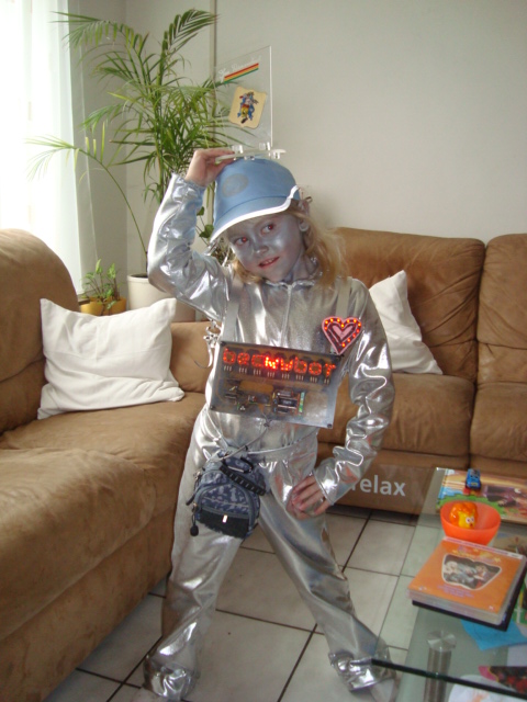

Wat heeft carnaval nu met electronica te maken?
Welnu, mijn dochter heeft door de electronica vandaag in de kindercarnavalsoptocht de 1e prijs gewonnen!
Verkleedt als robot (beckybot) kreeg ze de handen op elkaar met allerlei lichteffecten op haar buik...

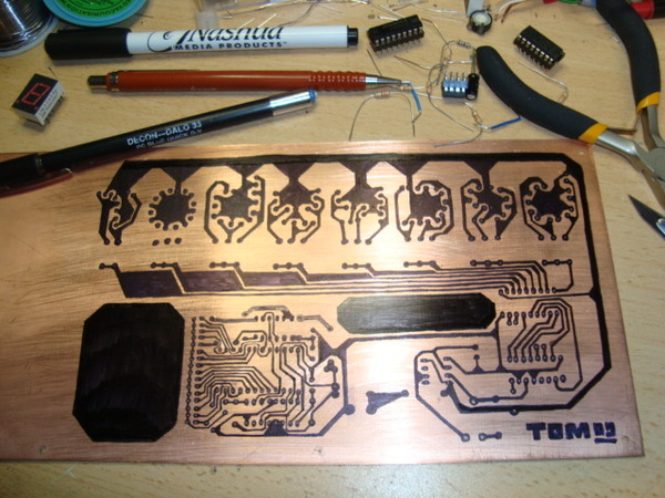

Hier de print die ik gemaakt heb, let niet op de schoonheidsfoutjes, hij is geheel met de hand getekend en heb wel meer dan eens naar de aceton moeten grijpen om een printspoor anders te leggen.
http://www.uploadarchief.net/files/download/carnaval2009%20012.jpg

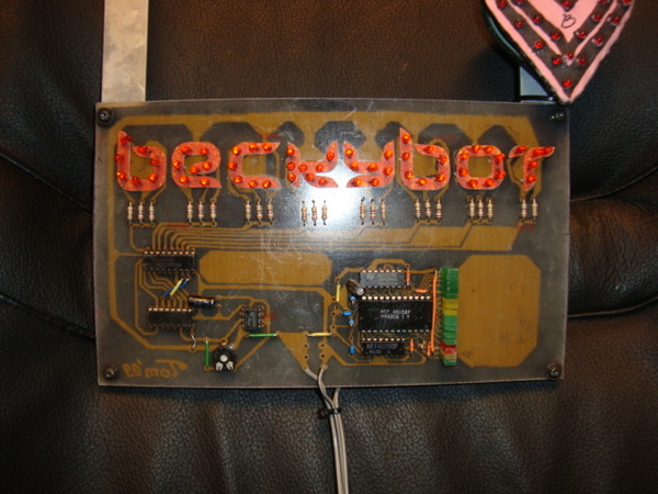

De onderdelen erop geknald o.a. een 4515...
http://www.uploadarchief.net/files/download/carnaval2009.jpg
En het eindresultaat, zo zie je maar weer wat electronica voor een verschil kan maken...
Overigens dank aan Oma die met haar laptop te programeren Singer het pak genaaid heeft...

Mooi gemaakt Tom :)
maar mag dat soort hulp van pappa wel? :P
Jazeker, hierbij wel.
Overigens heeft ze al eens eerder het hartje (vellemankitje) zelf gesoldeerd.
Kwam nu ook mooi van pas als extraatje...
Overigens had ik 2 foutjes gemaakt zoals je op de print kunt zien.
Bij de O had ik vergeten de verbindingen te leggen naar de weerstanden en bij de 2e B was ik ook 1 eilandje vergeten.
Dus een kwestie van pootjes lang laten en vastbakken.
De schakeling wordt gevoed uit 6V accu en kon dus niet langere serie's dan 3 ledjes gebruiken (soms met 2) resp 150 en 270 ohm (ledjes heb ik 1,7V en 10mA gerekend)

Ik moet zeggen dat oma ook knap werk heeft geleverd hoor! Nu heb ik er totaal geen verstand van hoor, maar ik geloof dat zulke gladde stof erg moeilijk is om te naaien.
ziet er stoer uit chuckie!
mooi resultaat overigens om zo'n print met de hand te tekenen..
complimenten voor de outfit.
met zulke dingen is het altijd handig om een slimme vader te hebben en een moderne oma met laptop.
Zo ziet er idd stoer uit ;)
Natuurlijk leuk dat ze ook d'r zelf gesoldeerde kitje in kon gebruiken.

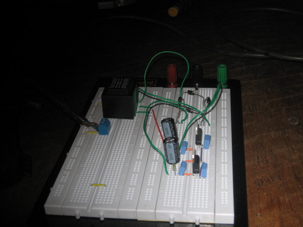

Dit is mijn projectje. De meeste van jullie zullen de hand hier niet meer voor omdraaien.
Het moet een voeding gestabiliseerde voeding van +12V en -12V voorstellen. Dit om OPAMPS te kunnen voorzien van VCC+ en VCC-
1x Trafo 230V/2x12V (75mA)
4x 1N4001 Diodes (1A max)
4x 330nF condensator ontkoppeling
1x L7912CV Spanningsregelaar
1x L7812CV Spanningsregelaar.
2x Elco 470uF (wil deze nog vervangen door 2200uF)
Uiteraard komt het geheel nog op een printplaat te staan.! Heeft iemand nog tips hiervoor.
http://www.uploadarchief.net/files/download/img_0163.jpg
Ik zie daar een trafo op je breadbordje ? je hebt dus je 230V~ door je breadbord lopen. Beter om dit niet te doen !
Wat het ontwerpen van de printplaat betreft: zorg in ieder geval voor genoeg clearance/ruimte rondom je 230V~ aansluitingen. En heb je zelf de mogelijkheden om te etsen of te frezen ?

Een bruggelijkrichter is veel makkelijker dan 4 diodes.
http://nl.wikipedia.org/wiki/Bruggelijkrichter
Ik citeer:
...Een bruggelijkrichter, ook Graetzschakeling genoemd, bestaat uit vier dioden...
Wat is er dan makkelijker aan?
Ikzelf vind het makkelijker om een bruggelijkrichter te gebruiken omdat die bestaat uit 1 "behuizing". Maar dat is misschien wel een beetje luiheid. ;)
De opbouw opzich. Het is makkelijker om één brug te plaatsen dan vier losse diodes.

Ik had toevallig nog een berg 1N4001 diodes liggen.! :P

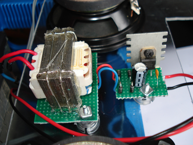

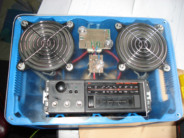

stukkie gaatjes print heb ik ook gedaan
http://www.uploadarchief.net/files/download/dsc00186.jpg
de eilandjes rond de 220 volt contacten even weghalen met een dremel ofzo.
Volgende keer toch maar voorboren voordat je een schroef in het MDF draait............
MDF splijt nu eenmaal, voorboren is een vereiste, anders gaat het mis.
Bobbels aan de buitenkant van de behuizing en de schroeven zullen minder vast zitten.
De timmerman is op vakantie, met groet, de TEKENAAR !
Ook dat wordt gezien als dubbelposten, die boombox had je al eens laten zien. Dit is een show topic.
heeeeel proper voor handwerk. en ik zie dat je ook een echte decon-dalo met zwarte inkt gebruikt hebt. bravo ! dat is 'de hand van de meester'

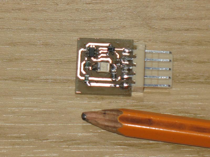

Het is een touchsensor zoals bijvoorbeeld de QT110, maar dan niet uitgevoerd met de QT110 maar met de "kleinste microcontroller te wereld" als je Microchip mag geloven, de PIC10F206.
Het is een dubbelzijdige printplaat van 15x15 mm.
Aan de ene kant zitten de componenten, de andere zijde dient als sensorvlak.
Ik heb er nog geen bestemming voor :+, maar het is de bedoeling dat hij achter een half doorschijnende kunststof frontplaat geplaatst kan worden.
Op de frontplaat is een 'toets' getekend. Als je de 'toets' aanraakt gaat de led die op de print zit de toets verlichten en wordt een signaaltje gegeven.
Links boven zie je de 6-potige sot23 pic, in het midden de led.
http://www.uploadarchief.net/files/download/resized/touchsensor3.jpg
http://www.uploadarchief.net/files/download/touchsensor3.jpg

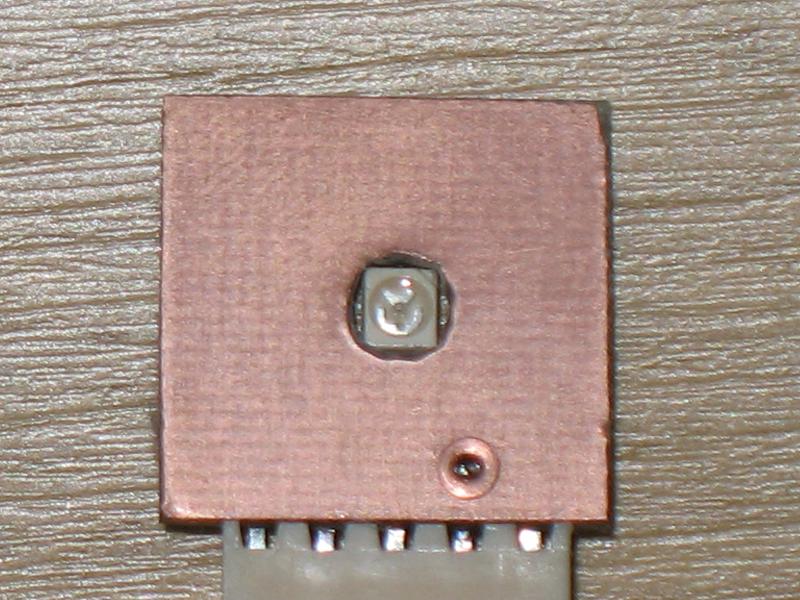

De andere kant van de print:
Als je dit sensorvlak met je vinger tot op 3mm nadert, gaat de led aan.
http://www.uploadarchief.net/files/download/resized/touchsensor4.jpg
http://www.uploadarchief.net/files/download/touchsensor4.jpg
