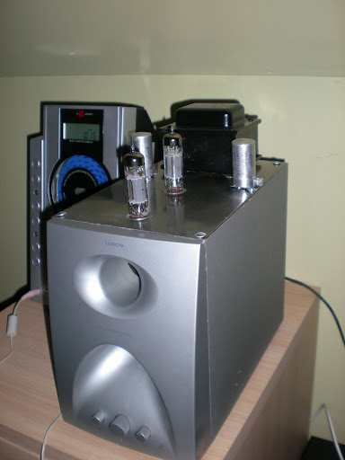

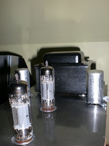

Ongeveer 2 maanden geleden heb ik een lampenversterker gemaakt voor mijn laptop.
Deze heb ik op een behuizing van een LENCO subwoofer gemaakt. ingangsconnectoren en uitgangsconnectoren moest ik dus niet meer zelf voorzien.
Er worden 2 6BM8 gebruikt voor elk afzonderlijk een linker en rechter kanaal te versterken.
Het uitgangsvermogen is ongeveer een 6 tal watt, maar kan toch wel zeer hard gaan.
Voorversterker en versterker worden gerealiseerd door 1 lamp.
De 2 condensatoren bovenaan dienen voor de spanningsverdubbelaar na de transfo. 80V wordt omgezet naar ongeveer 160V DC en hier werkt dan de versterker op.
http://lh4.ggpht.com/_124SK2Pt2So/SaloDHBqI7I/AAAAAAAAAok/P1nIZukr35A/s512/6BM8.JPG
http://lh3.ggpht.com/_124SK2Pt2So/SaloDiNT77I/AAAAAAAAAos/4rEm397xD4o/s512/6BM8amp1.JPG
