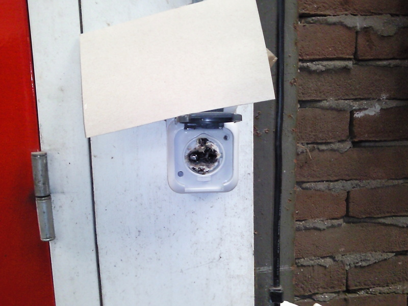

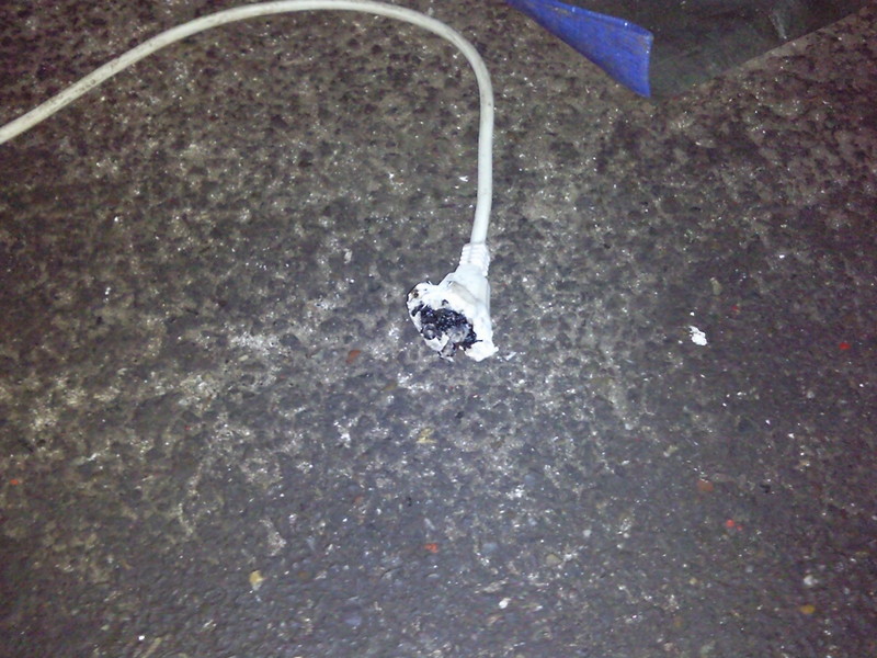

met de carnaval iets bijzonders meegemaakt. Ik had in het begin in onze bouwschuur 2 bouwlampen opgehangen van 1kW.
dat ging goed. later onze werkruimte iets uitgebouwd dus toen nog 2 kleinere van 500 watt bijgeplaatst. Dat betekend 3kW watt op 1 groep. Dat zou ook nog moeten gaan.
boormachine's decoupeerzagen en andere electrische gereedschappen liepen altijd via een andere groep met een lange verlengtouw elders in het pand.
Wat mijn maten nog niet wisten dat dat zo moest blijven. Zij dachten namelijk dat het electrische gereedschap ook wel in de stekkerdozen van de verlichting konden, zodat ze een verlengsnoer over hadden. Ook het stuk tussen de wanddoos en de lampen zat via een kabel 1 2.5mm^2, die hebben ze vervangen door 3 stekkerdozen van 1.5mm^2 ongeaard. om zo ook deze verlengsnoer te verkrijgen.
Er kon dan een verlengsnoer naar de keet lopen waar nog wat verlichting in zat en een electrisch kacheltje van 2kW, die ook aangesloten word op dezelfde groep als de bouwlampen.
Op een van de laatste dagen dat we nog konden bouwen, begon het ineens naar vis te stinken. Dat was een goed moment om alle vuilniszakken op te ruimen met allemaal restafval van pizza's broodjes döner etc.
Toen we die avond afsloten kwamen we pas tot de conclusie waar dat probleem aan lag, de hele stekkerdoos stond namelijk gigantisch te roken.

Wat bleek ook nog? in de ruimte waar we zaten was op 25A afgezekerd.
