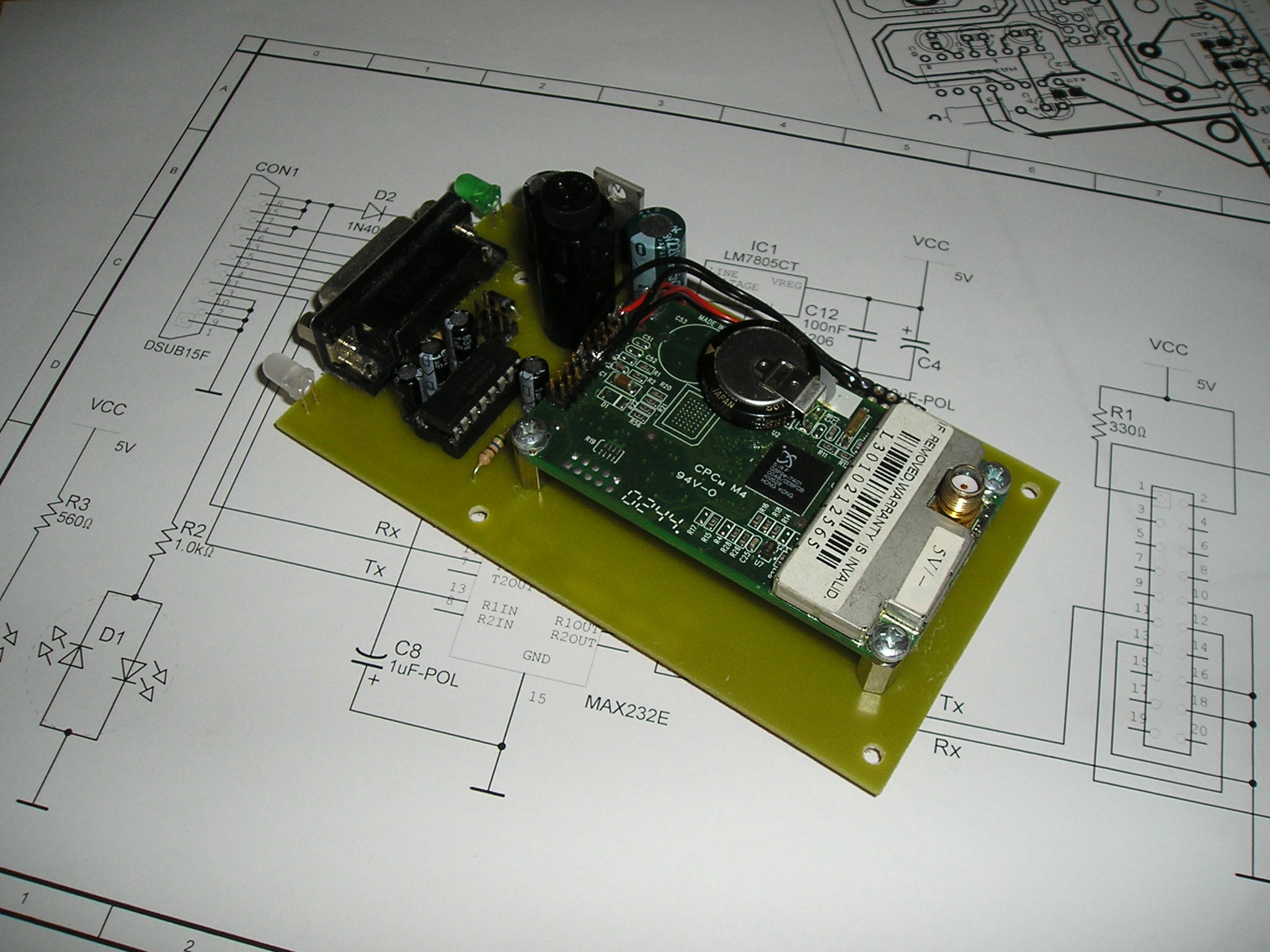

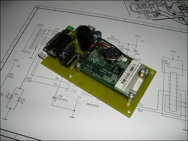

En weer een klein projectje van mijn kant.

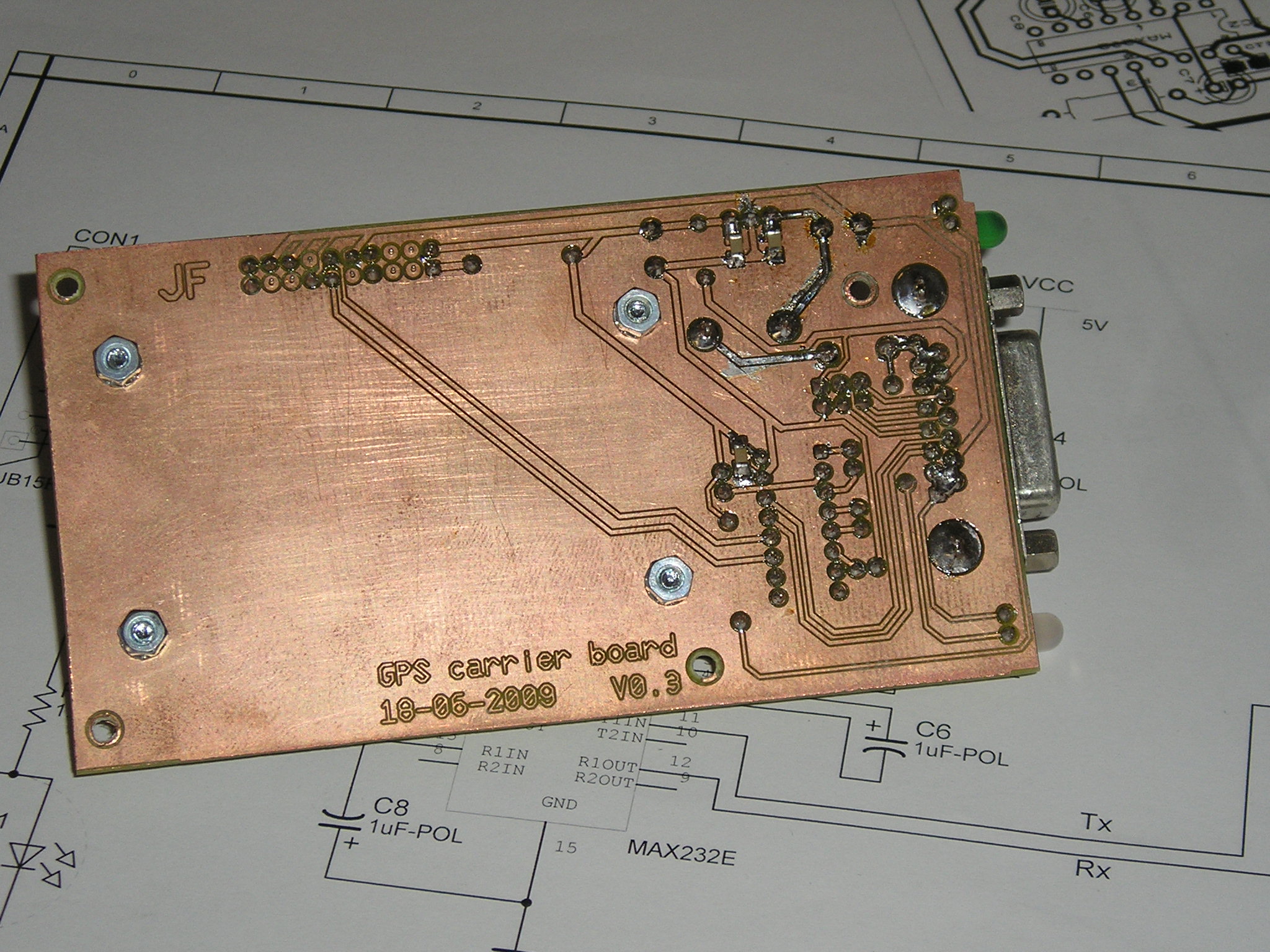

En ook zoals als Pros al zegt begin aan SMD met mate. Nu kom ik vrijwel dagelijks in aanraking met smd's en heb ik al wel meer ervaring met smd's maar heb ik er nog niet veel in de hobbysfeer mee gedaan.
Wie ziet de smd's al eerst ? :)
Printje is gemaakt om makkelijker met de GPS modules die ik een tijd geleden heb gekocht te kunnen experimenteren.
De bovenkant.
http://www.janfernhout.nl/CO/THMB_GPSCARRIER_TOP.JPG
En de verplichte onderkant.
http://www.janfernhout.nl/CO/THMB_GPSCARRIER_BOTTOM.JPG
Schema is getekend in Multisim en het printje in Ultiboard daarna uitgefreesd op een LPKFmachine.
mooi ding!
ikke zie 3 condensatoren op de onderkant, en natuurlijk SMD op de GPS module
