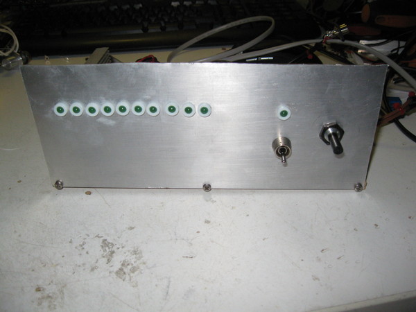

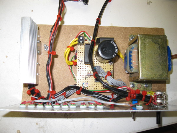

mijn versterkertje begint eindelijk vorm te krijgen. toch maar een bestelling bij dick best geplaatst, (oa potmeter knop) en wat spul van mijn opa gekregen.

Waar zijn al die LEDjes voor en is het de bedoeling dat de laatste drie van de balk wat verder van de rest af zitten?
[Bericht gewijzigd door Henry S. op zaterdag 1 augustus 2009 15:31:11 (36%)
ik gok op een VU-meter met al die ledjes. en midden op dat printje een LM3915 tussen die grijze draden.
jean
[Bericht gewijzigd door elektrojean op zaterdag 1 augustus 2009 12:50:33 (38%)
is idd een VU-meter, en die chip is een lm3915. die opening was een boorfoutje, ik had het goed afgetekend, maar het voorboren (met 2mm) ging ietsjes scheef, en daardoor is het uiteindelijke gat (7mm) iets verschoven.
ledje boven de schakelaar is gewoon aan-uit

Tip:
Voortaan een dubbelgevouwen stukje lap tussen boor en plaat leggen: Voorkomt "driekante gaten" en verplaatsing bij grotere gaten
Even een centerpuntje in tikken, en voor grote gaten ben ik nog steeds erg blij met dit boortje :

voor een vaste maat heb ik een gatenboor: 24mm, dit is de maat die je nodig hebt om D-chassisdelen te monteren (XLR, JACK, etc...)

Alexander,
Ik heb ook nog een tip voor het boren van gaatjes voor onze projecten:
Leg een stukje gaatjesprint (experimenteerprint) op je frontplaat of kastje. Met een dun boortje (1 mm) kan je dan heel makkelijk een rij leds of een patroon maken voor koeling of een microfoon/luidsprekertje.
Daarna grotere boren gebruiken totdat bijv. een ledje erin past.

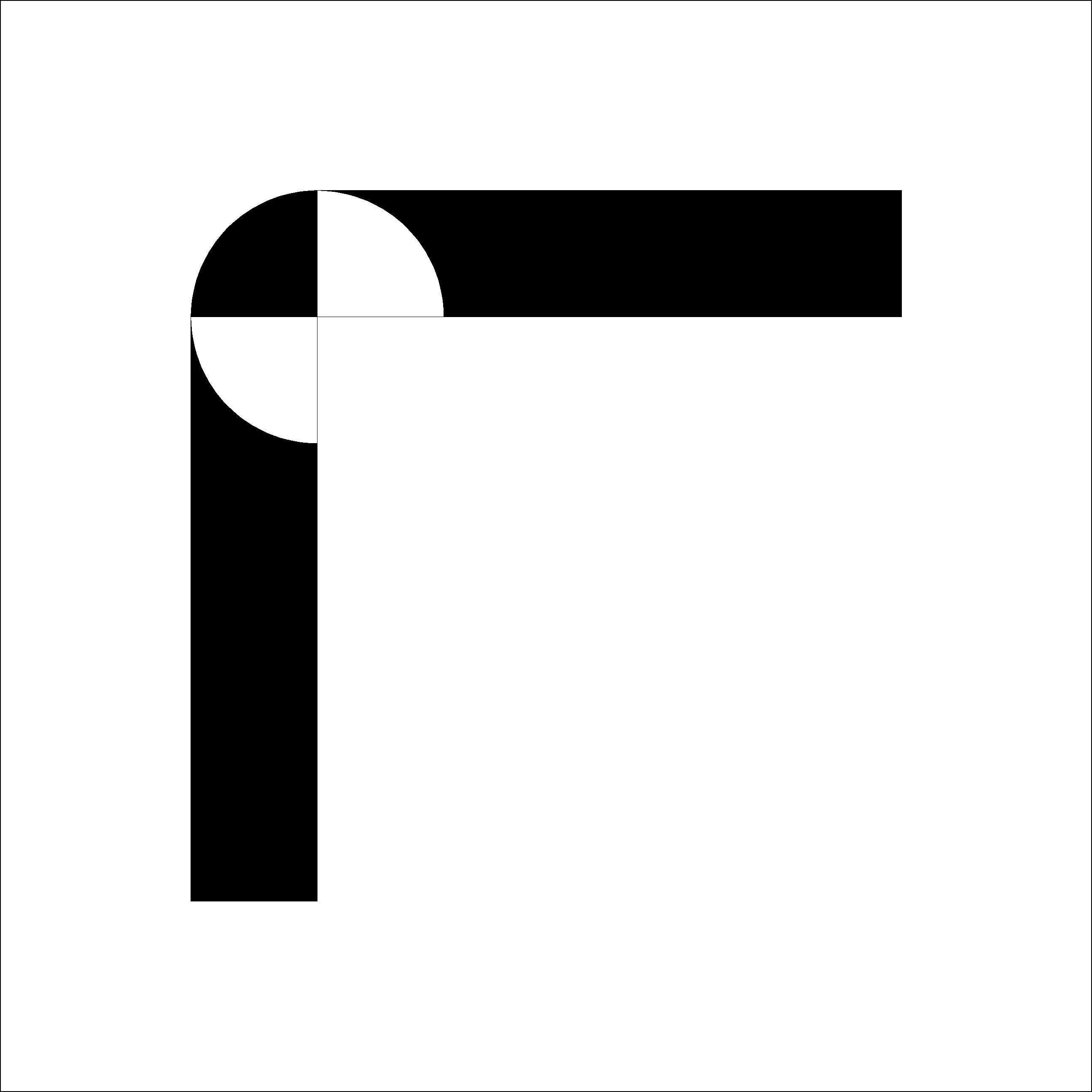

Op 1 augustus 2009 11:59:13 schreef Tidak Ada:
WAt is toch die antipathie tegen 90° hoeken?
Kun je de argumenten geven?. Ik kan dat als 'herintreder' niet volgen.
Onderetsing in de hoeken waardoor plaatselijk het printspoor smaller wordt (of verdwijnt).
Dat zou dus op te lossen zijn door de buitenhoeken uit een 3/4 rondje te maken en daar de sporen overheen te leggen?
Misschien denk ik nog te veel in plakken en overwrijven? |:(
http://www.uploadarchief.net/files/download/resized/printbocht.png
(de witte stukjes zijn ook printspoor, maar geven duidelijker aan wat ik bedoel)
In ieder geval blijft de spoorbreedte zo overal gelijk.
Op 1 augustus 2009 18:20:52 schreef Tidak Ada:
Voor het etsen wel, na het etsen niet meer, zie onderetsing, het vreet in de scherpe hoek meer weg.
Dus in de binnenhoek? Ik dacht dat juist de buitenhoek zou onderetsen, vandaar mijn oplossing. Niet dus.

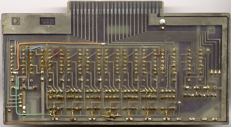

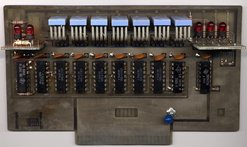

Ter illustratie even een printwerkje van mij uit 1975 van onder de scanner vandaan, dus sorry voor de kwaliteit.
Layout met Mecanorma op 2:1. Daarna geforografeerd op kleindeeld en vergroot met hetzelfde objectief (Vermindering van vertekening) op 1:1 op omkeerlijnfilm.
Geëtst in FeCl3 in een verwarmd bubblebad. Chemisch vertind.
Flux verwijderen werd toen niet aan gedaan.
http://www.uploadarchief.net/files/download/resized/counter-2.jpg
Componentenzijde
http://www.uploadarchief.net/files/download/resized/counter-1.jpg
Soldeerzijde
Het is een 7 digit 50MHz counter in TTL.
Helaas is er oxidatie opgetreden in zo'n dure Augat IC-connector, waardoor ook twee dure HP 5082-7300 display's (55 gulden per stuk) met ingebouwde latch verrot zijn.
Einde verhaal! :(
