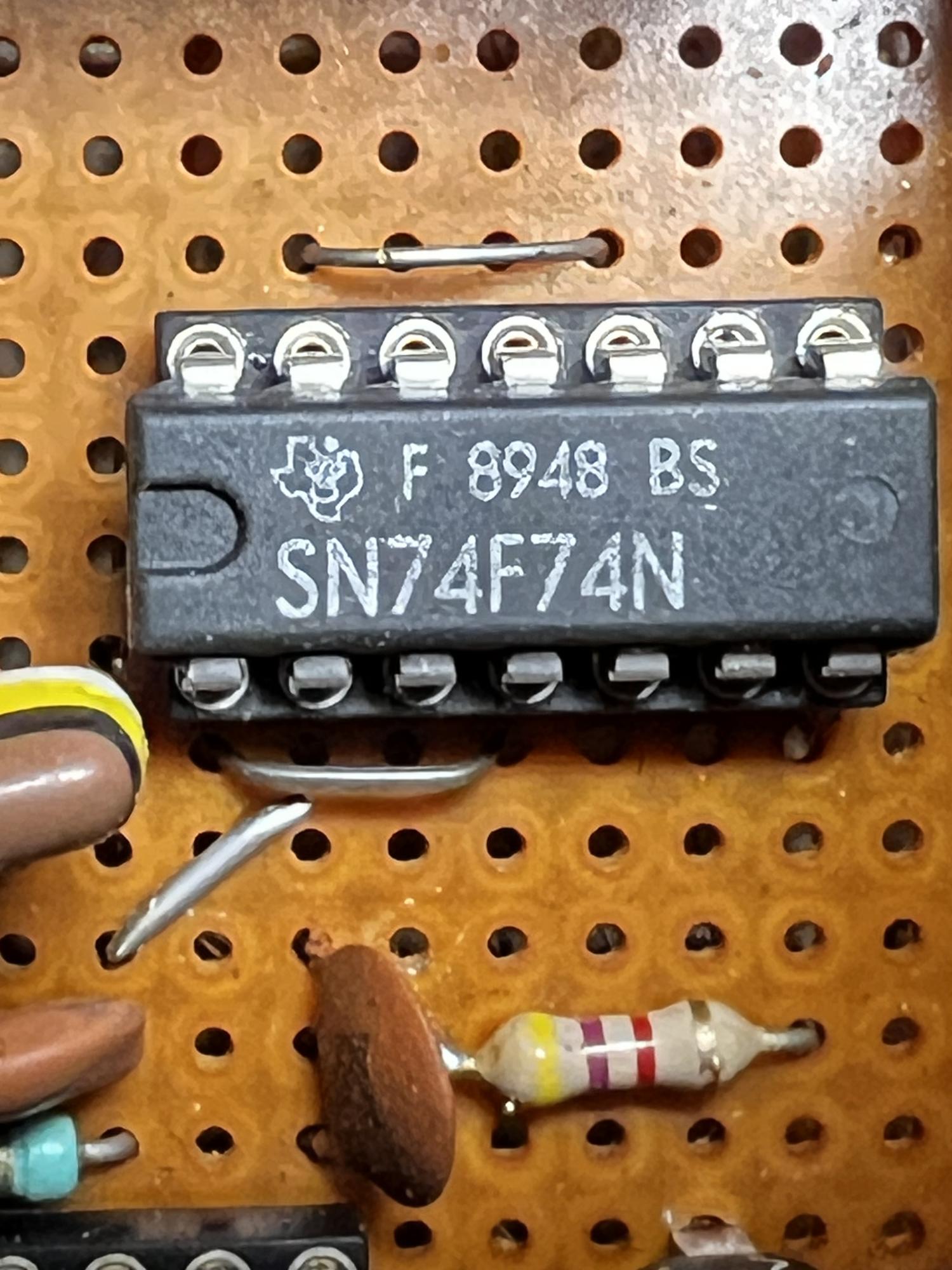

Na ruim 13 jaar trouwe dienst vertoont het display weer een (soortgelijk) probleem. Vervangen van U3 (7413) lost het nu niet op. De (besproken) 7474 in het voetje evenmin.

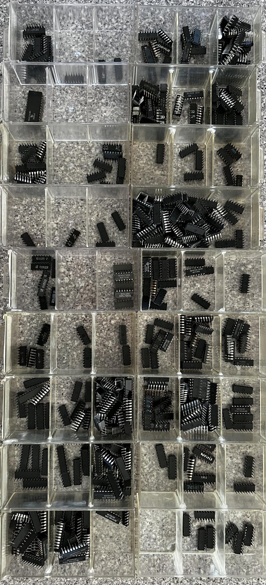

Dit oude topic stemt wel hoopvol, en destijds heb ik alle logische IC's aangeschaft. Verwijderen van verdachte exemplaren en voetjes plaatsen t.b.v. vervangers wordt nog een aardig (?) klusje.

Alweer 13 jaar geleden en ik zat me er ook weer tegenaan te bemoeien, leuk! Ik heb nog wel wat liggen als er onverhoopt iets speciaals kapot is en heb zelfs een 74F74.....
Mooi dat je het apparaat in ere gaat herstellen. Al dat CMOS gedoe is mooi maar simpele TTL is OK. Vooral de keramische 54** is onverwoestbaar (MIL specs)
Kleine voorraad (gedeelte) en ach, veel werk is relatief hé
