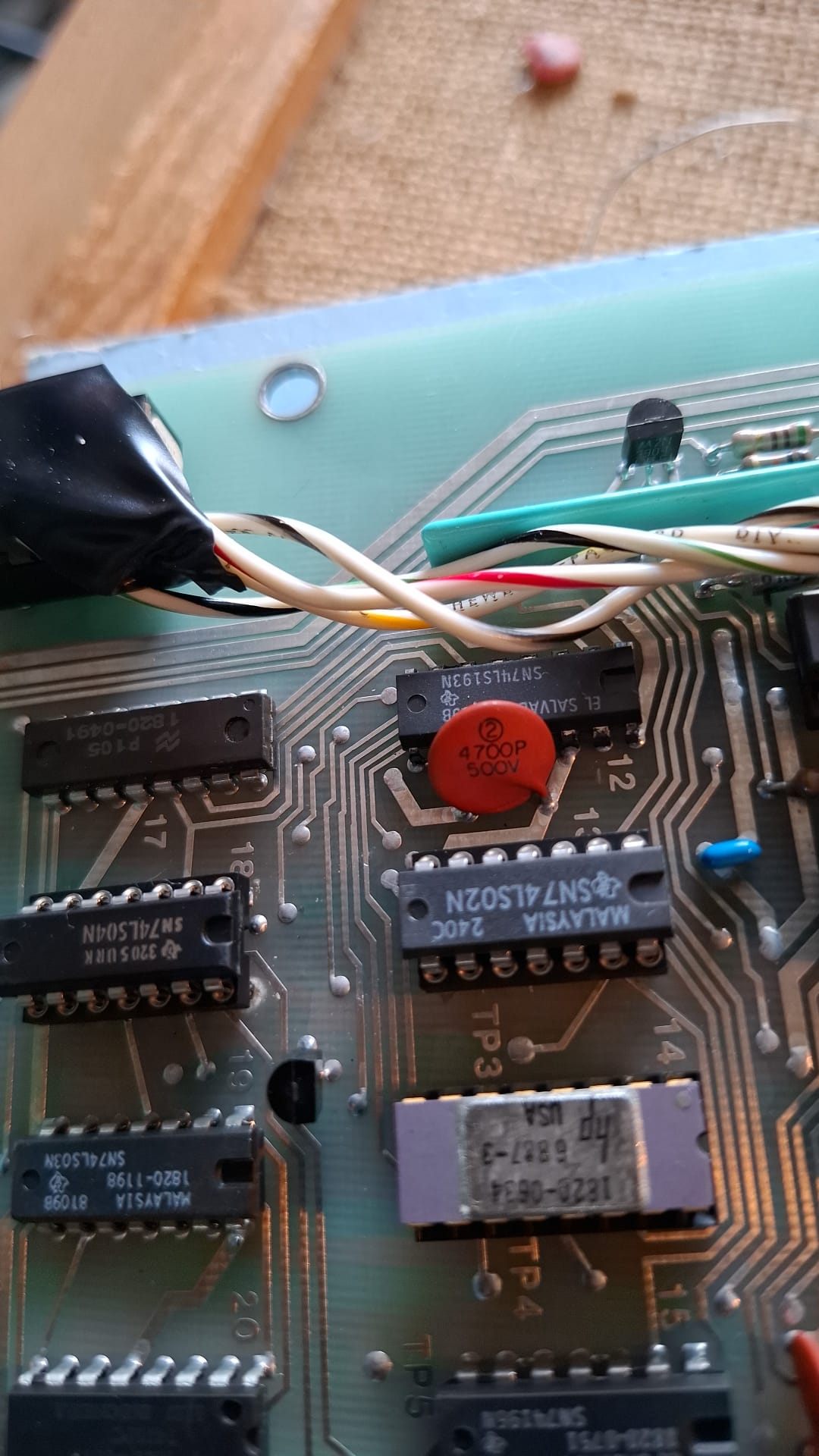

Ha, ik zie de condensator zitten! Na 40 jaar werkeloos in het rommelbakje liggen gaat hij zich op z'n ouwe dag dan uiteindelijk toch nog eens nuttig maken

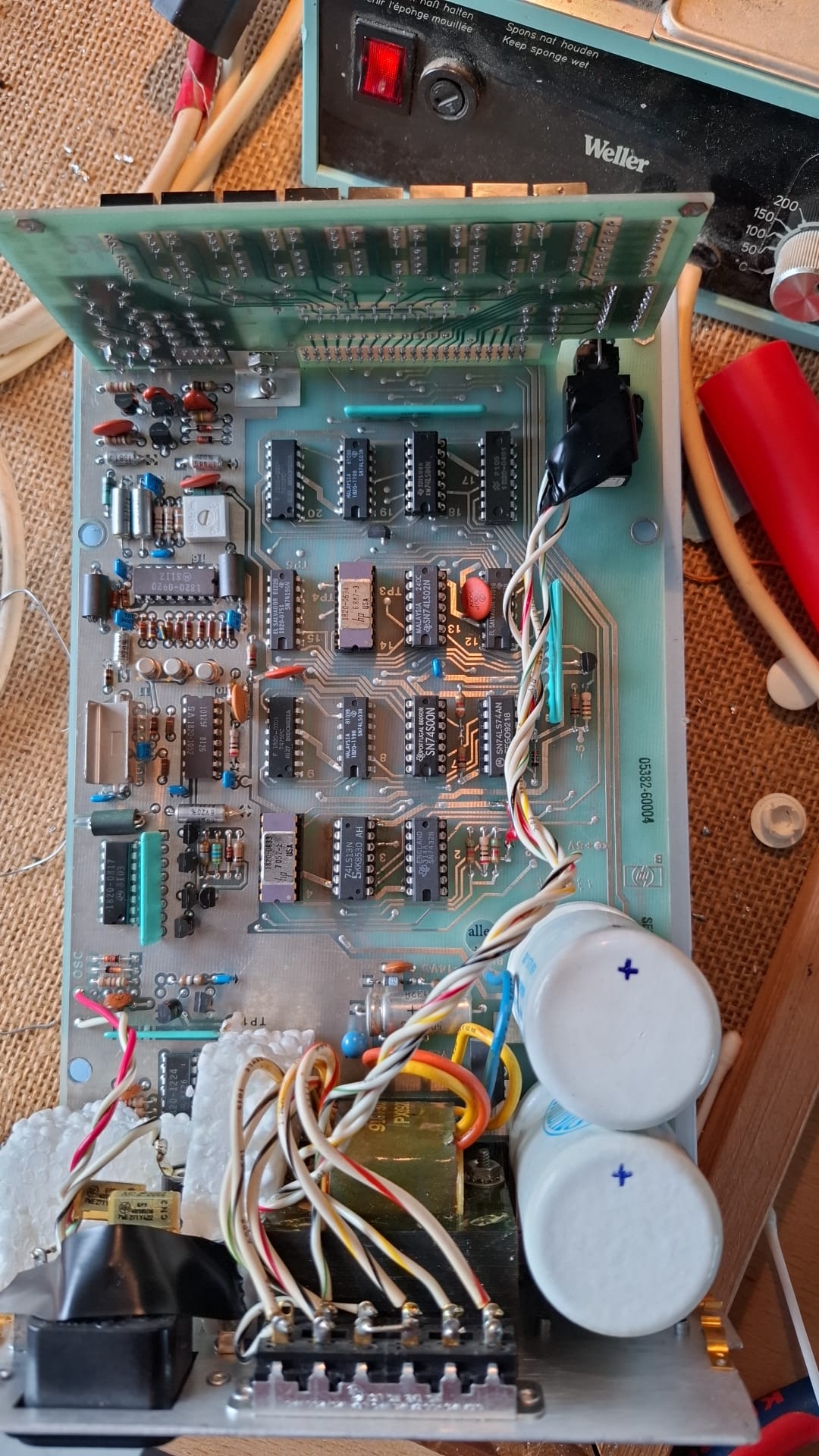

Dank voor de foto's. Blijft mooi spul van HP.
Vanwaar het piepschuim? Zit er een kristaloven in het apparaat? Of is het om te voorkomen dat je tijdens het werken per ongeluk spanningsdragende delen aanraakt?

Yep, zo te merken is de counter weer helemaal oké. Nadat ik vruchteloos 5 IC's had vervangen, was ik even vergeten te checken of de counter überhaupt nog werkte. Maar dat blijkt het geval.
Dat piepschuim is blijkbaar een wanhoopspoging (?) van een vorige eigenaar de standaard kristaloscillator minder te doen driften. Dit model heeft geen optie voor een kristaloven. Er is wel een externe referentie ingang, zoals Miedema hieronder opmerkt. De stukken zwarte tape had ik er zelf tegen aanraking even opgeplakt.

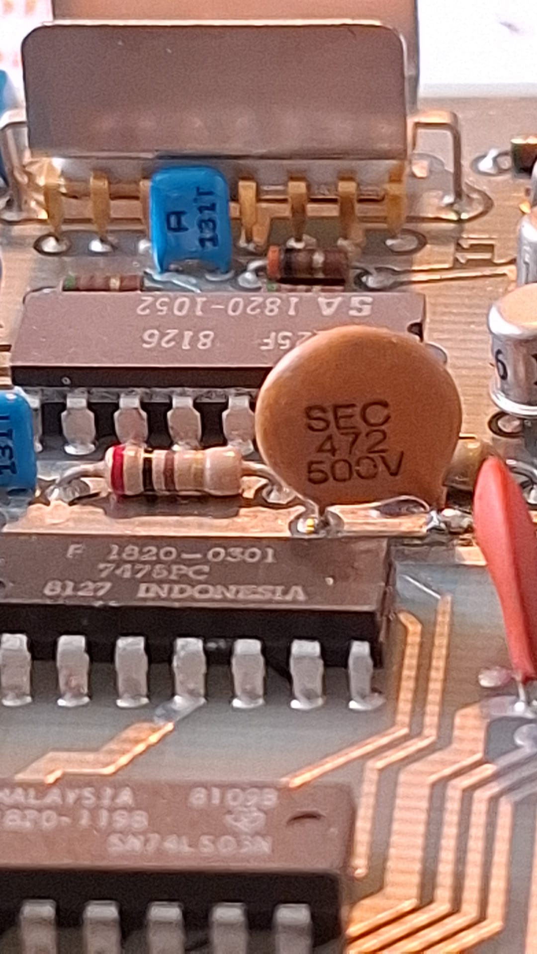

Ik denk dat die composiet weerstanden er (ook) in zitten omdat die begin jaren 70 nog gewoon gangbaar waren.

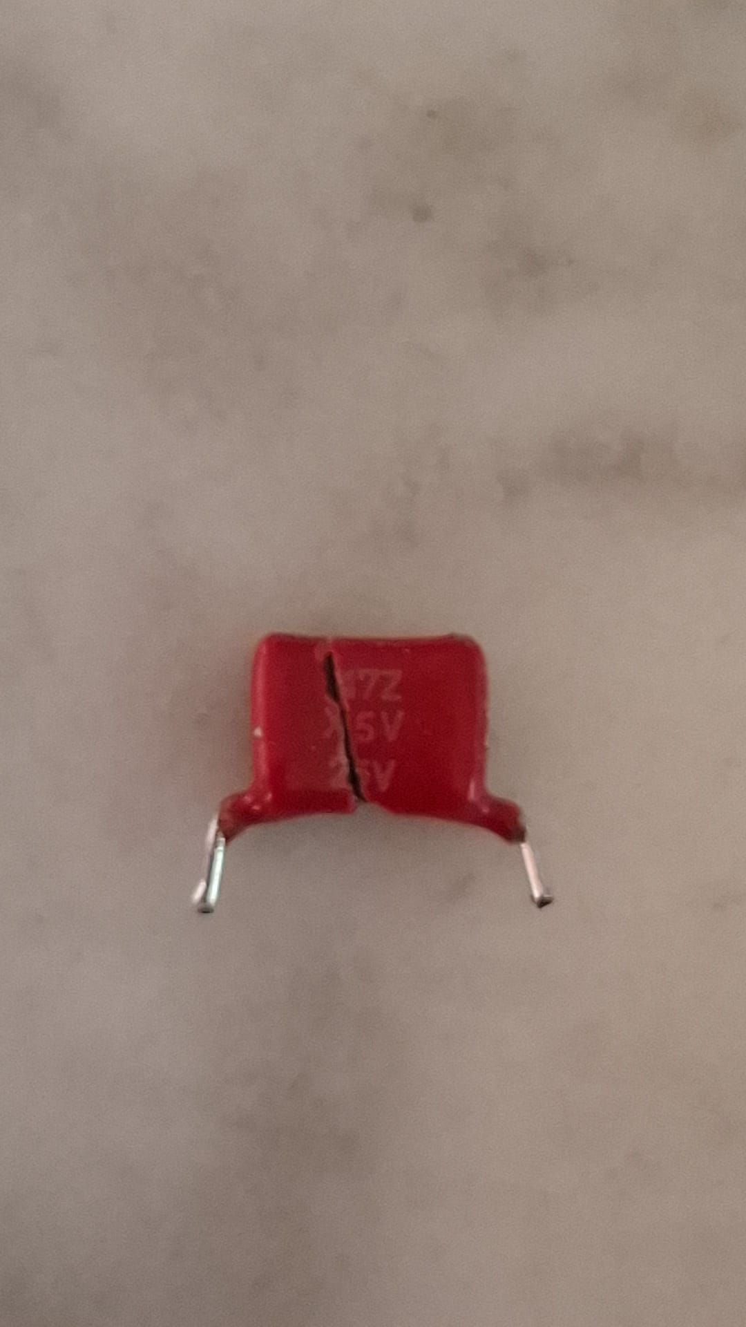

En dan denk je klaar te zijn... Nee, die vermaledijde c11 (470nF) bij de 7413 was na doorsolderen helemaal gek geworden. De scanfrequentie (als het zo heet?) was nu maar liefst 30kHz geworden! En dan had ik nog wel netjes 100nF bijgesoldeerd.
Ik heb vervangen met een nieuwe 470nF en voilà, 8,8kHz (waar het 8 moest zijn). Ik dacht altijd dat dergelijke c's, mits ze er goed uitzien, bijna nooit defect konden zijn. Hieronder de uitgeknipte c11, om het model te tonen. Hij ziet er natuurlijk niet meer goed uit

Die carbon composietweerstanden hebben weliswaar iets minder zelfinductie, maar ze driften in de tijd een stuk meer dan gewone weerstanden.
Ik repareerde een Krohn-Hite 5400B functie generator, die zat vol met die Allan & Bradley carbon composite weerstanden. Bijna allemaal bleken ze 10...20% omhoog gedrift.
groet, Gertjan
Ik had al eens over dit verschijnsel gelezen toen ik eens [ https://www.eham.net/reviews/view-product/236?page=2&per-page=10 ] de eindtrap van een Kenwood TS-930 repareerde. Ik herinner me niet of ik het toen ook vaststelde, maar ik heb ze toen wel preventief allemaal vervangen. Bij de counter laat ik die weerstanden maar even zo..
