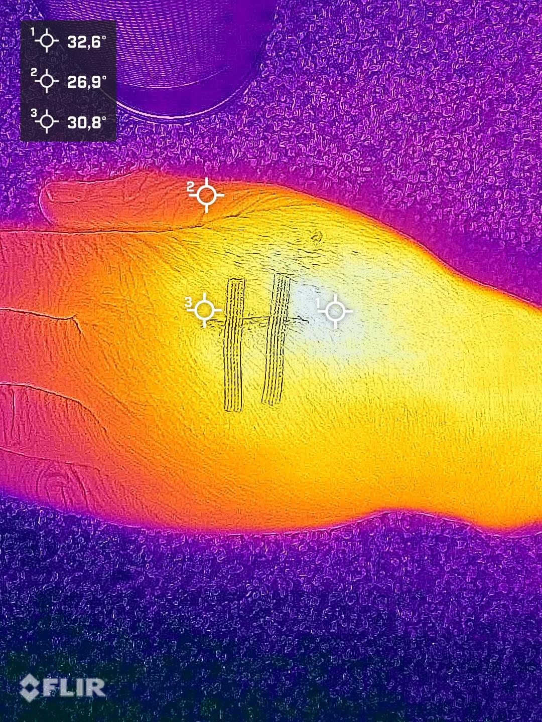

Een andere methode is om met een thermische camera te kijken of er eentje veel heter wordt dan de rest. Vooral als dat plaatselijk is (bij een short in/uitgang) Als dat he voedings pootjes zijn kan dat ook een indicatie zijn dat dat IC meer stroom trekt dan de rest. Dat vraagt wel meer inzicht in het schema want een IC wat niks doet is veel kouder dan een die flink actief is.

@Rew heeft ook zo'n ding meen ik in een recent topic gelezen te hebben maar dat werkt niet lekker onder Android 9 met een app, daar had ik al mijn verbazing over uitgesproken in het Flir koffiehoek topic.
Anyway een (iPhone) Flir Pro werkt goed, zie plaatje

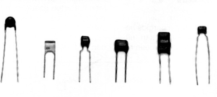

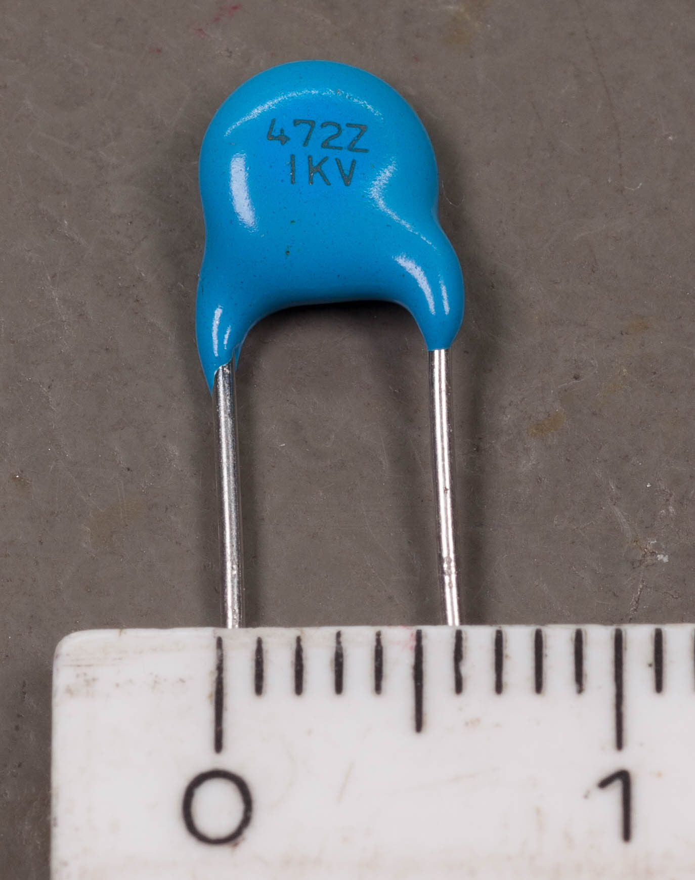

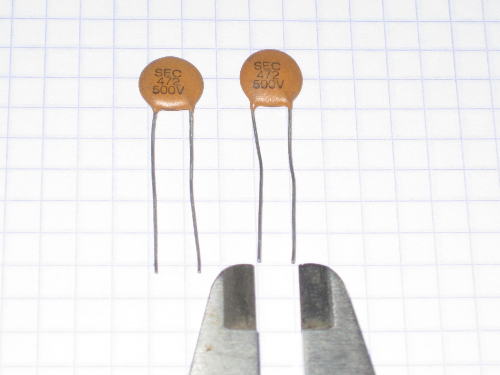

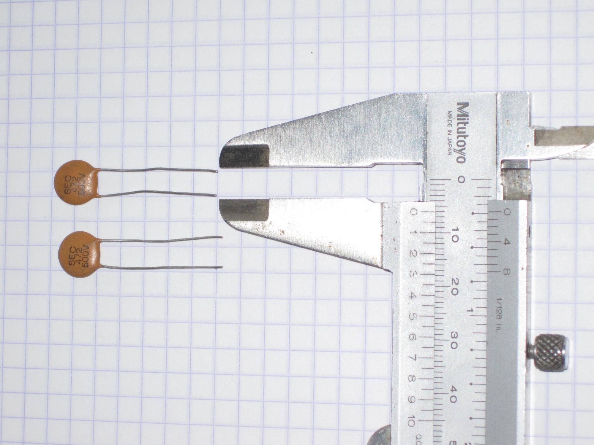

In het RF deel van de counter zitten aan de voedingsrails hier en daar wat 4,7nF keramische c's. Een is er gebarsten en wil ik vervangen. Is het niet vreemd dat ter ontkoppeling op 5V exemplaren voor 500 volt! zitten?
Een 500V condensator heeft een dikker diëlecticum. (= dikkere isolatie tussen de platen)
Daardoor is de diëlectische absorbsie minder. Of simpel gezegd: de condensator is sneller omdat hij minder energie opslaat in zijn isolatie.
