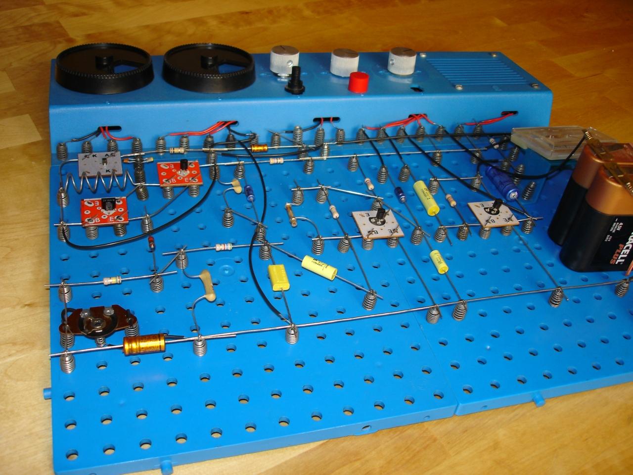

@Paul:
Je bent er bijna!
Ik heb de schakeling nog staan (in deze variant, maar het kritische RF-gedeelte is exact gelijk) en hij werkt heel stabiel.
Enkele punten:
- De montage van draden onder de transistorplaatjes werd in de FM-ontvanger van de EE2013 geïntroduceerd om extra capacteitsopbouw van het contact te verminderen. Maar het geeft ook een grotere betrouwbaarheid van het contact zelf, dus ik gebruik het nu altijd.
- Voor RX heb je geloof ik 10k (of 15k) gebruikt als ik zo naar de foto kijk, maar die moet toch echt veel hoger in waarde zijn zoals in het schema (zie Nonius) en op de board-layout aangegeven: --> 150k voor de FM-band, of tenminste 100k. Dit kan een voorname reden zijn dat hij niet oscilleert/ruist (heb zelf net getest met een 10k weerstand = geen ruis)
- De capaciteitsdiode is correct gemonteerd: de kathode is aan de positieve spanning aangesloten, de anodespanning kan van Vcc tot 0V variëren dus staat in sperrichting zoals het hoort.
- Ik raad sterk aan het advies van Nonius uit te voeren en te testen vanaf het audiogedeelte, misschien zit het issue helemaal niet in het RF gedeelte
- De rode transistoren in deze specifieke "hoekige" behuizingen, de zogenaamde "Lockfit"-behuizing hebben een slechte reputatie gekregen (ikzelf heb er tenminste eentje die niet meer goed werkt). Eventueel vervangen door modernere BF494 met ronde behuizingen (maar ik denk zelfs dat je twee witte transistoren kan gebruiken, ook met ronde behuizingen van de transistoren). Zie deze links: link1, link2.
Ben beniewd! Door de regelbare regeneratie via de trimmer kan je deze ontvanger heel stabiel krijgen, schakeling 5.05 is een kreng.
Groet!
@nonius, ja volgens mij is het dit type schakelingen gebruikelijk de transistoren zo aan te sluiten omdat dit optimaal kontakt geeft. Eerder in deze discussie zijn er foto's te zien waar deze techniek ook wordt gebruikt. Treedt het brommen ook op bij batterij voeding, ik ga het testen.
Korte update:
- de transistoren conventioneel aansluiten maakt geen verschil
- de capaciteitsdiode zit aangesloten volgens schema en is ook zo op andere foto's te zien
- er is geen brom te horen, waar dan ook.

Als je bij het tweede rode puntje van rechts even de condensator c8 loskoppelt, de potentiometer (tussen T3 en T4) maximaal opendraait, je vinger op dat rode punt houdt en heel dicht bij de luidspreker luistert: als je dan nog helemaal niets hoort (zachte 50Hz-brom door netspanning in de omgeving) zit de fout toch echt in de voeding of in het audiogedeelte. Kan je misschien ook een foto van de rechterkant van de schakeling met batterij-aansluiting laten zien misschien?
Paul: Hierbij voor de volledigheid ook nog de details wat betreft de opbouw (laatste gecorrigeerde versies), maar ik heb nog geen fout kunnen ontdekken in jouw opbouw uit de foto's
/Jurjen
Heren,
Ik heb nu de juiste 150k weerstand als Rx (bruin, groen, geel) gemonteerd. Dit maakt helaas geen verschil.
Ik heb de C8 losgekoppeld, ik hoor geen 50Hz brom bij aanraken. Ik hoor wel geritsel door de luidspreker als ik met de - draad loskoppel en weer aansluit. Er staat dus 9v op de schakeling.
Ik moet denk ik eerst de BC238 en BF194 transistoren in een andere eenvoudige audio schakeling maar eens testen. Ik kan de compacte versie niet bouwen want ik heb niet alle onderdelen. Ik heb wel al een keer andere transistoren gekocht: BF254 en BC238 CDIL van Reigert.
Dank voor alle hulp!
Ik heb de BF194 en BC238 transistors in andere schakelingen met audio getest en ze lijken nog goed te zijn. Nu de radio opnieuw opbouwen

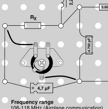

Ik zie nog drie verschillen in het schema tov de layout: C2; 15pf ipv 10 pf. C10; 0.22 uF ipv 0.1uF. En is P3 1K of 10K? De bedrading (en nummering) gaat naar de standaard 10K pot.
Ik heb de superregeneratieve FM ontvanger opnieuw opgebouwd en ik krijg nu wel brom op de aangegeven punten. Ik heb ook verschillende weerstanden getest voor Rx. Met 47K ohm en de spoel voor commerciële
FM hoor ik de meeste ruis en krijg op bepaalde standen van P1 en P2 ook een fluittoon. Ik ontvang echter nog geen zenders. Hoe nu verder? Een antenne?

De waarde van P3 is niet kritisch - 1k, 10k, 4k7, 2k2.... het werkt allemaal. De waarde van P1 is ook niet kritisch.
Het enige foutje dat ik in het schema zie is dat de loper van potmeter P2 niet verbonden is met één van de uiteinden van de koolbaan. Zoals in het schema getekend werkt P2 als vaste weerstand van 47k, ongeacht de stand van de loper. Ik neem aan dat u de loper van P2 wel met één van de andere potmetercontacten heeft verbonden?
Wat P3 betreft, de loper is in de layout aangesloten op -9V. Er vormt met Rx dus een serie weerstand. Hoe maak ik de antenne? Een twee windingen spoel van geïsoleerd draad die ik in de FM spoel schuif. Verbonden met aarde en een draad. Of een dipool?
Geen idee of we het hier over hetzelfde hebben. Ik bedoelde P2. Ik heb het schema gecorrigeerd:
Ok, zoals gezegd P2 zit nu alleen met de loper aan -9V
Hoe dan ook, in de bouwtekening staat het correct. Alhoewel het netter is om de loper altijd met één van de uiteinden van de koolbanen te verbinden. Het schema is voor mij leidend, en daar stond het incorrect in.

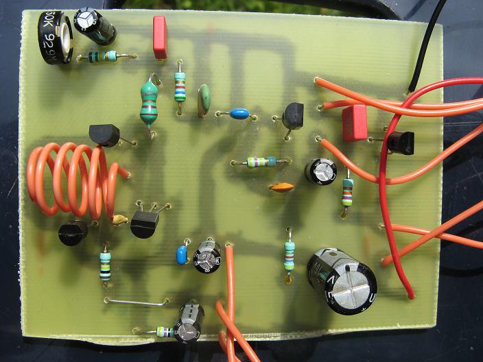

Nou de radio werkt min of meer. Ik kan met heel veel ruis net 3FM horen maar vaak ook niet. Dit met een spoel gewikkeld om de ferriet staaf met vier windingen. De luchtvaartband gaat zo nooit lukken. Jammer.
Hoi Paul,
Mooi om te horen dat je radio in de basis werkt (missschien de trimmerinstelling nog wat bijwerken), nu is het tijd om te optimaliseren door - in lijn met de opzet van Philips EE - te experimenteren!
Je kan nu een antenne gaan toevoegen. In dit soort gevallen wordt een zeer losse inductieve koppeling aanbevolen die het RF-circuit niet sterk capacitief beïnvloedt. Ik zou daarom niet een directe koppeling van de antenne aan de basis van de tweede rode transistor voorstellen. In plaats daarvan zou je de volgende opties kunnen gaan onderzoeken:

Wat ook van invloed zou kunnen zijn: jij hebt BF195 transistoren, deze hebben een lagere versterkingsfactor dan de BF194 (die heb ik) en zijn eigenlijk vooral bedoeld als RF-mixers, mogelijk is dit deels een verklaring voor het lage volume (in een superreg is het RF circuit niet alleen verantwoordelijk voor de frequentie-opwekking maar ook voor demodulatie en eerste audio-versterking):
- Je zou ze kunnen vervangen door de modernere BF494 of BF494B (hogere versterkingsfactor) , of
- Als je nog twee witte transistorplaatjes hebt, deze toepassen en zien of het uitmaakt.
In beide gevallen moet de regen-trimmer opnieuw ingesteld worden.
