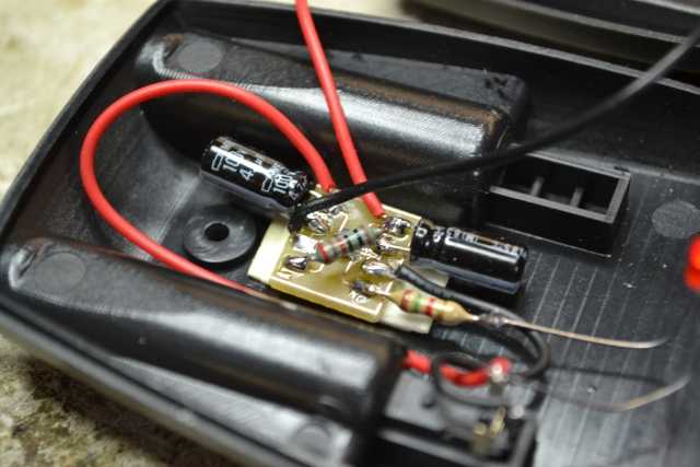

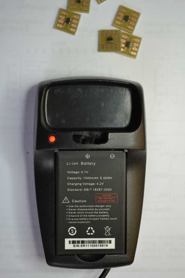

Klein projectje van mijn kant.

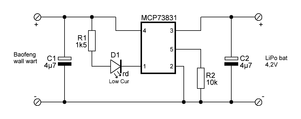

De Baofeng UV-3R 2m/70cm portofoon wordt geleverd met Li-Ion-accu's en een tafellader. De tafellader is levensgevaarlijk omdat de 5V van de adapter direct hard op de polen van de Li-Ion-accu worden gezet.
Het is en blijft goedkope made in China meuk met een CE keur.

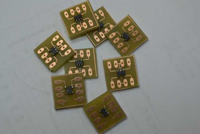

Met een MCP73831 is een volwaardige Li-ion lader te maken. Nadeel het is een SOT23-5 behuizing.
http://www.uploadarchief.net/files/download/resized/baofeng%20uv3-i%20charger.gif
Dan maar wat verloopprintjes gemaakt en met een uurtje knutselen heb je dan wel een veilige lader.

Op 8 juli 2012 22:28:11 schreef Hugo Welther:
Meen je dit serieus? Dat is wel heel ernstig.
Ziet er verder netjes uit. Het zijn ook mooie ic's, met slechts 3 externe componenten heb je een lipo lader.
Weet je zeker dat de accu niet beveiligd is? Als die de laadspanning afschakelt als 4.2v bereikt is en de lader niet teveel stroom kan leveren lijkt het me wel goed te gaan.
Hugo Welther
Accu's zijn voor zover ik en de HAM-community weten niet voorzien van enige vorm van beveiliging. Alleen een + en - contact.
Normaal laadt je de accu in de porto waar een soortgelijke laadcontroller in zit. De adapter is een switcher die 1A kan leveren.
Vanaf de "power jack" (onderin de tweede foto) gaan simpel alleen twee draadjes naar de accu aansluiting.
Kun je mij vertellen waar je die MCP73831 koopt? ik zie ze alleen op ebay staan. Ik ben niet into SMD maar als dat de enige behuizing is moet het maar een keer. zijn mijn ogen "te slecht" voor. Ik zit met hetzelfde Baofeng probleem

Op 9 juli 2012 13:21:51 schreef Captain:
Fred PD0FSH
Ik had ze bij RS vandaan, maar stuur mij even een mailtje. Adres staat in het profiel.
Op 9 juli 2012 12:51:31 schreef Hugo Welther:
Ok, auw!
Het kan er heel sneaky in zitten weggewerkt, maar anders is het toch wachten op vuurwerk...

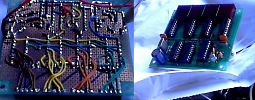

Een "Serial data input DAC" zoals ik het maar genoemd heb. Een tijdje geleden ontworpen en op breadboard in elkaar gezet. Ik heb het vandaag maar even vastgezet op een protobordje.
http://img.removedfromgame.com/imgs/0-2012-07-09%2014.14.53.jpg
Ik heb ook een instructable(bouwplan) gemaakt voor de community die rekenmachines programmeert. Je kan dit ding namelijk op een TI83+/84+ etc. aansluiten.
