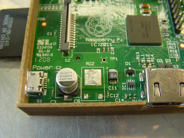

Op mijn werk heb ik onze Raspberry Pi mogen verbouwen:
http://www.bitwizard.nl/wiki/images/thumb/3/37/No_LM1117.jpg/640px-No_LM1117.jpg
Ik heb de lineaire 3V3 regelaar losgesoldeerd met onze heteluchtbout, en zowel de 3V3 als de 5V rails met twee goedkope DC-DC convertors van eBay gevoed, vanuit een 12V bron. Het resultaat: Een vermindering van het stroomgebruik van 25%! Van 2,4W naar 1,8W idle. Voor meer foto's:

In je verhaal meld je niet precies wat je eraf hebt gehaald. is dat enkel gr1?

Bij het lezen van die post kreeg ik een Deja-vu, maar ik weet al wat het was: http://hackaday.com/2012/06/30/raspberry-pi-power-regulator-transplant… :)
We hebben alleen RG2 losgehaald, verder niks aan de Pi gesoldeerd.

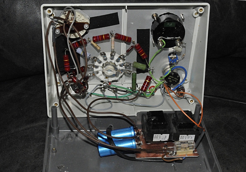

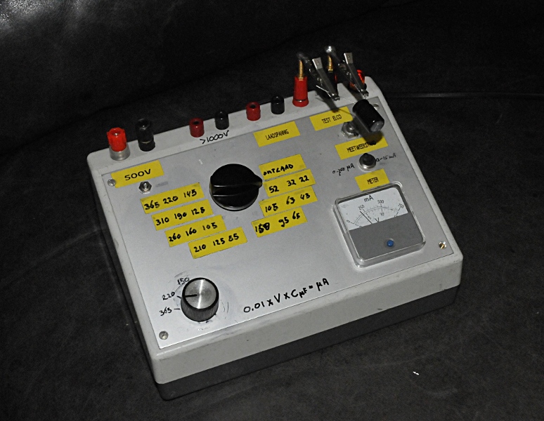

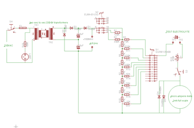

Mijn oude elco lektester/reformer eens flink herzien. Het sterke punt was dat hij gekoppeld aan mijn externe 500V voeding 25mA kon leveren dus elcos op lekkage testen ging lekker snel. Nadeel was dat het altijd een warboel van snoeren was, hij lekker warm werd, die voeding goed voor 1300mA was en dat ik hem vaker gebruikte voor formeren/testen van lang niet gebruikte elcos en dan ging het vaak weer te snel.
Nu zitten er twee minitrafotje met de secundaire aan elkaar (er was geen plek voor een HV trafo. Maar deze leveren onbelast ongeveer 450V en belast met 1mA nog 365V en dat is een mooie waarde, ze worden niet heet in ieder geval. Via een schakelaar kan ik nu 150 en 230V kiezen. Binnen die range dan weer 7 stappen en een ontlaadstand. Voor hogere spanningen tot 2KV zitten er nog steeds twee externe aansluiting (tot 500V en tot 2KV)
De meter is 750uA volle schaal (omschakelbaar naar 15mA en uitschakelbaar bij ontladen. Ik wilde er een mooie nulmeter in zetten maar die paste net niet omdat hij te diep was)
Nadeel is dat het nu wat langer duurt (een 470 uF duurt een minuut of twee, maar voordeel is dat formeren nu makkelijker gaat en ik bij een lektest in een keer de goede spanning kan selecteren en dan ook niet meer hoef te schakelen dus zoveel trager gaat het nu ook weer niet.

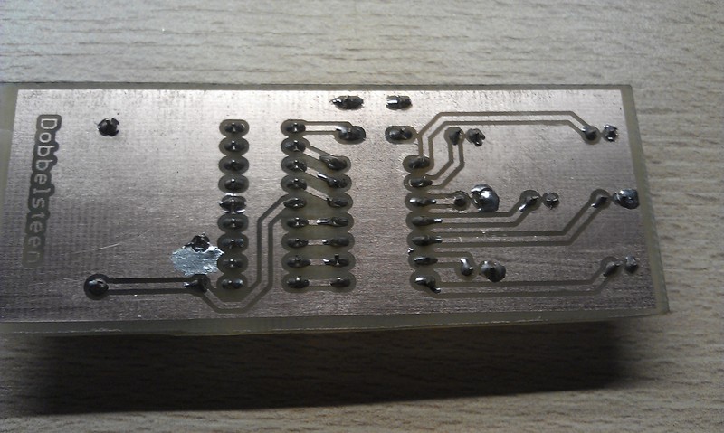

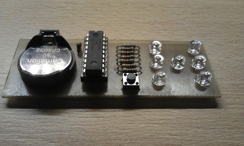

Zo, mijn eerste zelfgemaakte printplaat is in één keer gelukt! Ik ben maar simpel begonnen met een dobbelsteen met een PIC16F628A. Foto:
http://www.uploadarchief.net/files/download/imag0487.jpg
En de verplichte onderkant:
http://www.uploadarchief.net/files/download/onderkant_print1.jpg
Ging best aardig al zeg ik het zelf, en het was nog vrij makkelijk ook. Ik heb geëtst met natriumpersulfaat en het ontwikkelen is gedaan met behulp van transparante sheets en Uv-licht.
De randen zijn goed scherp, maar de doorlaatbaarheid van het zwart op de overheadsheet moet nog wat minder worden, aangezien er wat onregelmatigheden zitten op de ground plane.

Ziet er mooi uit! En met die 1k weerstanden voor de LEDs zal de batterij (mits de controller netjes standby gaat) lekker lang mee gaan! :)
Bedankt voor de complimenten! Het zijn zelfs 1k5 weerstanden, en nog zijn de ledjes aardig fel :) Het verbruik met alle 6 leds aan is 1,95 mA, per led 0,23 mA en in stand-by +- 10 uA.

Ik zie precies geen pull-up/pull-down. Heb je die intern geactiveerd?
+ waarom zet je de schakelaar niet gewoon tussen de voedingsspanning van de pic? Je batterij zal nog vééél langer meegaan :-) Je hebt dan wel een andere manier om random nummertjes te genereren nodig.
