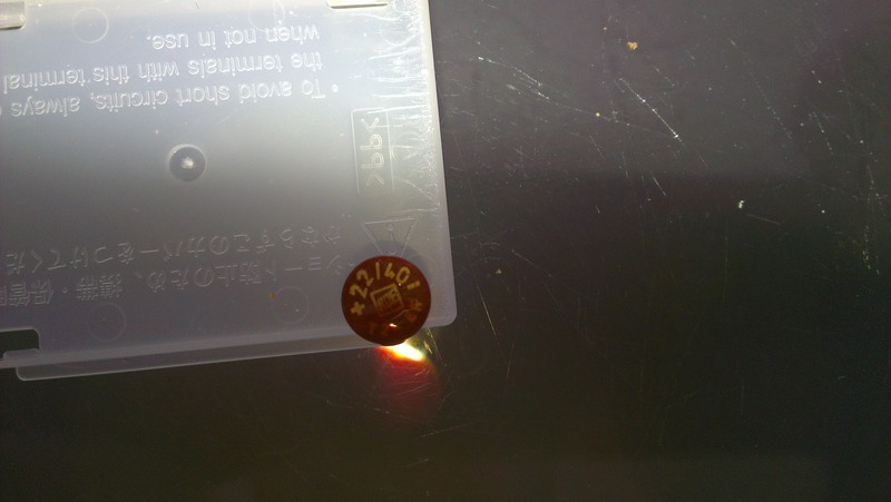

Ik heb een onderdeeltje uit een Mercedes tempomat wat ik niet helemaal thuis kan brengen: http://www.uploadarchief.net/files/download/onderdeeltje.jpg
Ik dacht aan een zekering, maar die zijn meestal kleiner
Er staat op: KDE in het midden + 22|40 - bovenop T2 EK onderop
Aan de zijkanten staat niks, het is ongeveer 1,2 cm hoog
[Bericht gewijzigd door Zylar op 26 maart 2013 09:16:51 (22%)
Elco 22uF 40V? alleen het merk KDE ken ik niet.

Zo, die verkoper durft! Beetje veel leugens in 1 zin. Vintage = stuk, bakelite = plastic, audio = ontkoppel.
KDE is dacht ik een keurmerk.
ze werden veel veel gebruikt als "ingangs" C voor de LTP (differentieeltrap). O.a. door Quad. vandaar de 'mythe'. Vaak zijn ze nog prima, overigens :) vrij stevig.
Ondertussen zijn ze erg onbetrouwbaar geworden, zeker als ze verkleurd zijn direkt vervangen.

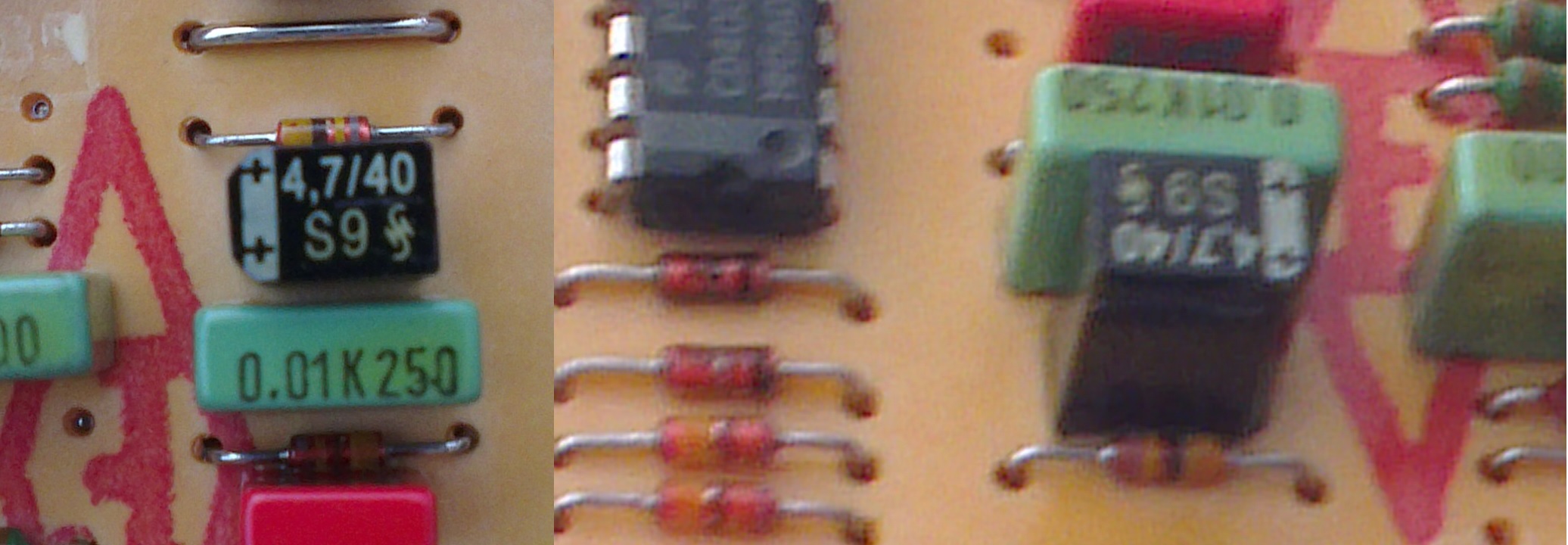

Ok bedankt ze gaan er uit idd, (KDE had RDE moeten zijn, KDE is de linux omgeving) maar was dus idd ROE, zullen deze worden had ik nog een vraagje:
http://www.uploadarchief.net/files/download/onderdeeltje2.jpg
Ik weet dat het een 4,7 uF 40V cap is van siemens ( infineon), maar is dit een gewone electroliet of een tantaaltje?
Dat is een zeer oud Siemens produkt, vermoedelijk een tantaal (in tegenstelling tot de witte uitvoering). maar voor de zekerheid moet je er de zaag in zetten.
StijnN
Met aan zekerheid grenzende waarschijnlijkheid een tantaal. En inderdaad is deze serie veelal kapot.
