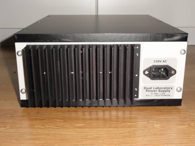

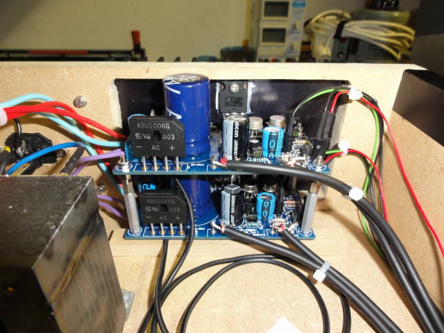

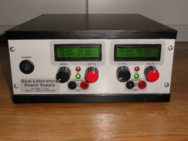

Hij is eindelijk klaar, mijn dubbele CO Labvoeding met digitale spanning,stroom en temperatuur uitlezing.
Ik had 2 printen van [CO Labvoeding] Opbouwvragen en correcties gekocht in 2011. Hierna heb ik de digitale uitlezing erbij gemaakt. Vervolgens heb ik het geheel in een zelfgemaakte kast gebouwd zoals mijn Active Load.
Hier is het resultaat:
http://www.uploadarchief.net/files/download/dsc06287_cleaned.jpg
http://www.uploadarchief.net/files/download/dsc06288_cleaned.jpg
http://www.uploadarchief.net/files/download/dsc06292_cleaned.jpg
http://www.uploadarchief.net/files/download/dsc06293_cleaned.jpg
http://www.uploadarchief.net/files/download/dsc06294_cleaned.jpg
Omdat ik tijdens de ontwikkeling van de digitale uitlezing gebruik had gemaakt van een shunt en spanning simulator die die 30V en 15mA simuleerde ipv. 30V 1.5A, is er een klein afronding bug in mijn firmware. Ook zit de folie nog op de displays en moet de current sense kabel inter nog netter worden vastgezet.
Ik ga eerst de voeding aan de tand voelen voor die uiteindelijk helemaal dicht gaat. Mijn Active Load heeft zijn dienst al bewezen.
Ik hoop dat jullie hem mooi vinden.

Dat ziet er een mooie en nette voeding uit!!!
Lambiek
Strak dingetje, daar is niets mis mee. :)
Dat zwarte; is dat bekleed met iets, of is dat gewoon zwart gespoten.
pros
Als ik mag afgaan op de middenste foto, zou ik zeggen dat het met zwarte zelfklevende folie beplakt is.
Hoe dan ook, het ziet er allemaal netjes uit!
