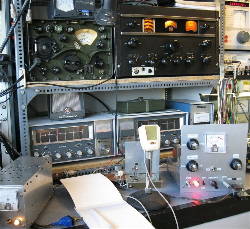

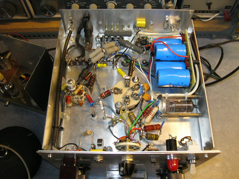

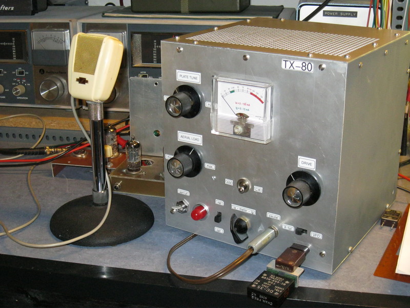

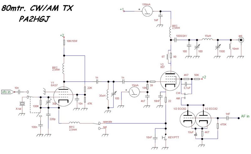

80 mtr. CW/AM zender met een 807 en sturing uit een 6AG7. Anodespanning 807 is 600V bij 100mA. In CW komt er dik 40W uit. Osc. kristalgestuurd maar er kan ook een VFO aan gekoppeld worden. Onderdrukking 2e harmonische is 40dB.
Kristal is momenteel zo'n BC669 stoeptegel op 3705kHz (heb ik even geleend van Hugo) foto's: voorkant, binnenkant
AM modulatie op het schermrooster met een clamp-tube (de ECC82 onder het chassis). De clamp-tube wordt gestuurd uit een microfoonversterker met EF86 en ECC82. Ik kan hiermee bijna 100% moduleren. In theorie heb je hiermee in AM 10W carrier (halve schermroosterspanning) in de praktijk regel ik de drive zo dat er 50mA anodestroom loopt en heb dan zo'n 15W carrier. Bij 60% modulatie geeft dat 40W PEP. foto: onderkant
Schema. De ECC staat met beide helften parallel. Een eventueel VFO mag zowel 160mtr. (verdubbeling in stuurtrap) of direct 80mtr. zijn. Spanning +1 is 600V direct na de gelijkrichter, spanning +2 wordt afgenomen na een filter met 2x50uF en 10H smoorspoel.
Ik maak hiermee QSO'tjes in o.a. het SRS-net op 3705kHz zondagochtend, als ontvanger gebruik ik de AR88. Rapporten zijn prima, modulatie van deze zender klinkt uitstekend. In CW kun je er heel Europa mee werken. Foto: shack
Ik zit er steeds nog aan te sleutelen, wil b.v. de clamp-tube ook nog gaan gebruiken als beveiliging bij wegvallen sturing.

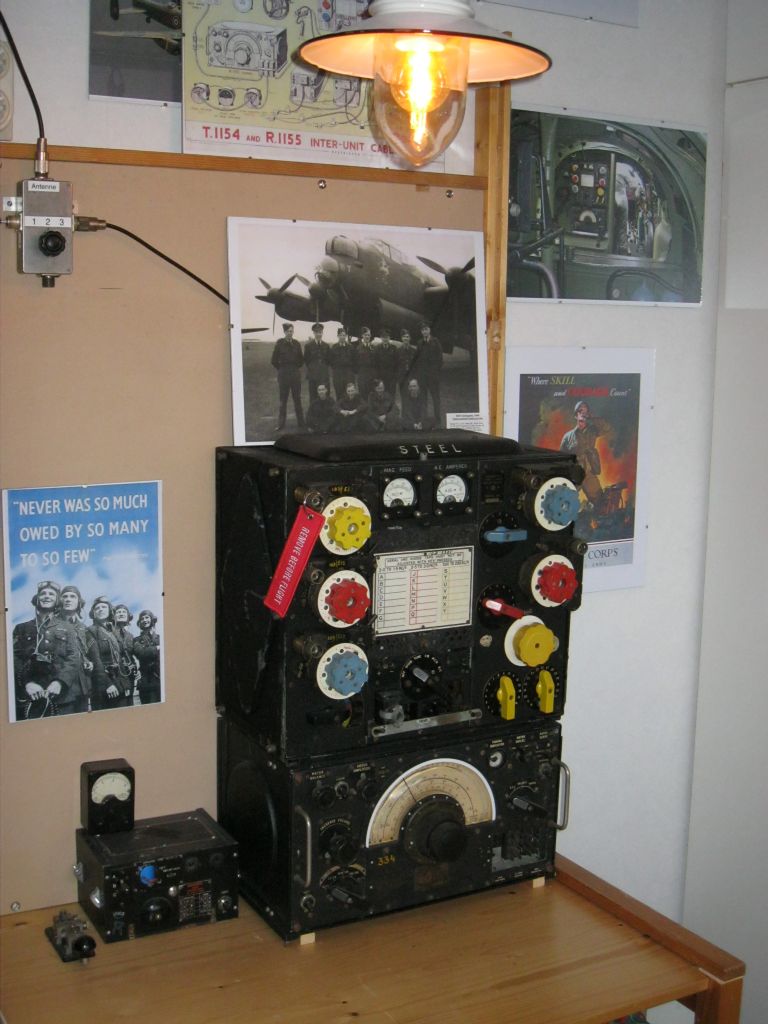

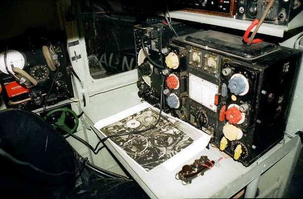

Nee, links is een R-209 ontvanger, de Lancaster set zie je hieronder. Hij is nog niet operationeel opgesteld, maar werkt ondertussen wel.
http://www.uploadarchief.net/files/download/lanc-set.jpg
In het echt zag het er zo uit. In de Halifax werdt de set ook gebruikt, alleen stond bij gebrek aan ruimte de ontvanger daar op zijn kant.

Hé, die heb ik wel eens eerder gezien ;-)
Gaaf label heb je gevonden.
Nee, dit is niet die ik van jou gekregen heb. Dit mijn B-versie (een van de eerste, heeft b.v. nog niet de afdekplaten rond de knoppen) en gekartelde metalen knopjes op het click mechanisme. Deze heb ik mechanisch tot het laatste schroefje uit elkaar gehad.

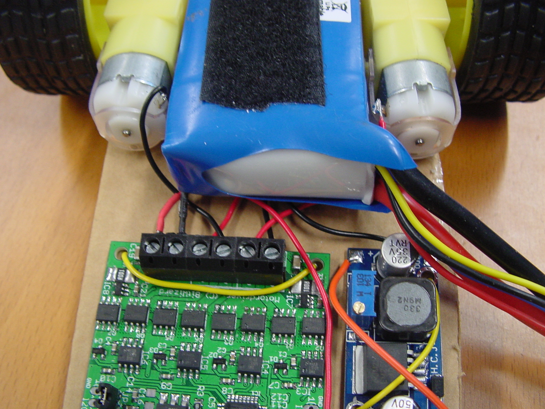

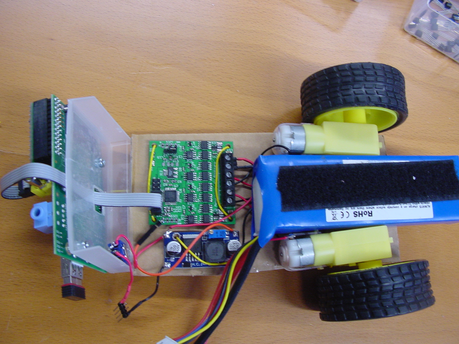

Om onze motor print te demonstreren had ik al een tijdje wat goedkope "motor met vertragingsbak en wiel" modules gekocht. Maar nog nooit geinstalleerd.... NU wel:
Het motor printje, naast een DCDC convertertje voor de 12->5V conversie:
http://prive.bitwizard.nl/dsc05143_small.jpg
De voeding loopt gewoon via de "balance" plug van de batterij. Ik heb de stromen net gemeten: 140mA met de raspberry pi aan, 200mA met ook nog de motoren aan, en 50mA met de raspberry in "halt".
Wat je ook ziet is dat ik de motoren NET iets te dicht bij mekaar heb gemonteerd om de batterij er mooi tussen te kunnen leggen. De contacten van de motoren zitten klem tegen de batterij, waardoor de motoren iets verdraaien en hij een beetje scheef komt te zitten.

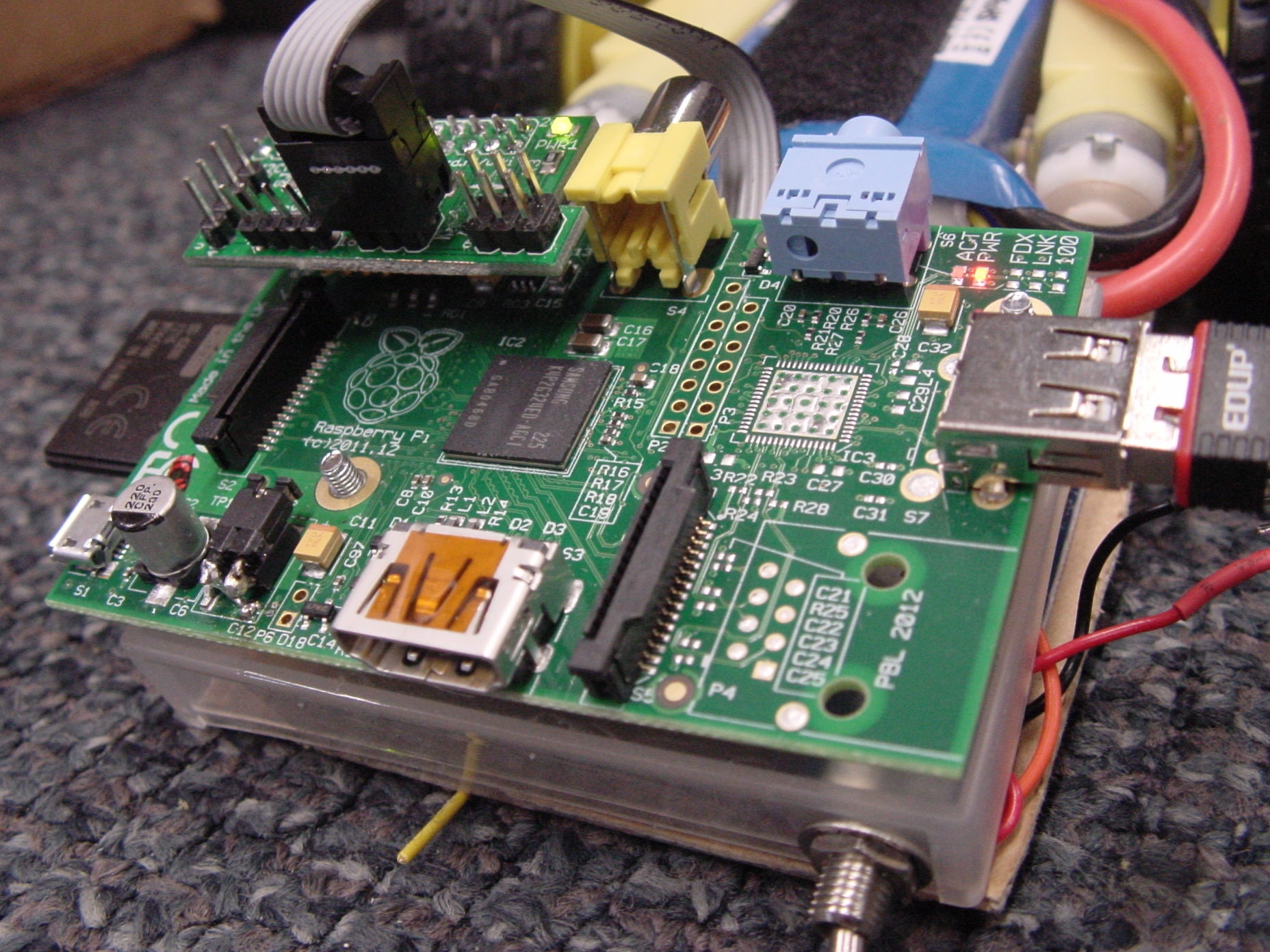

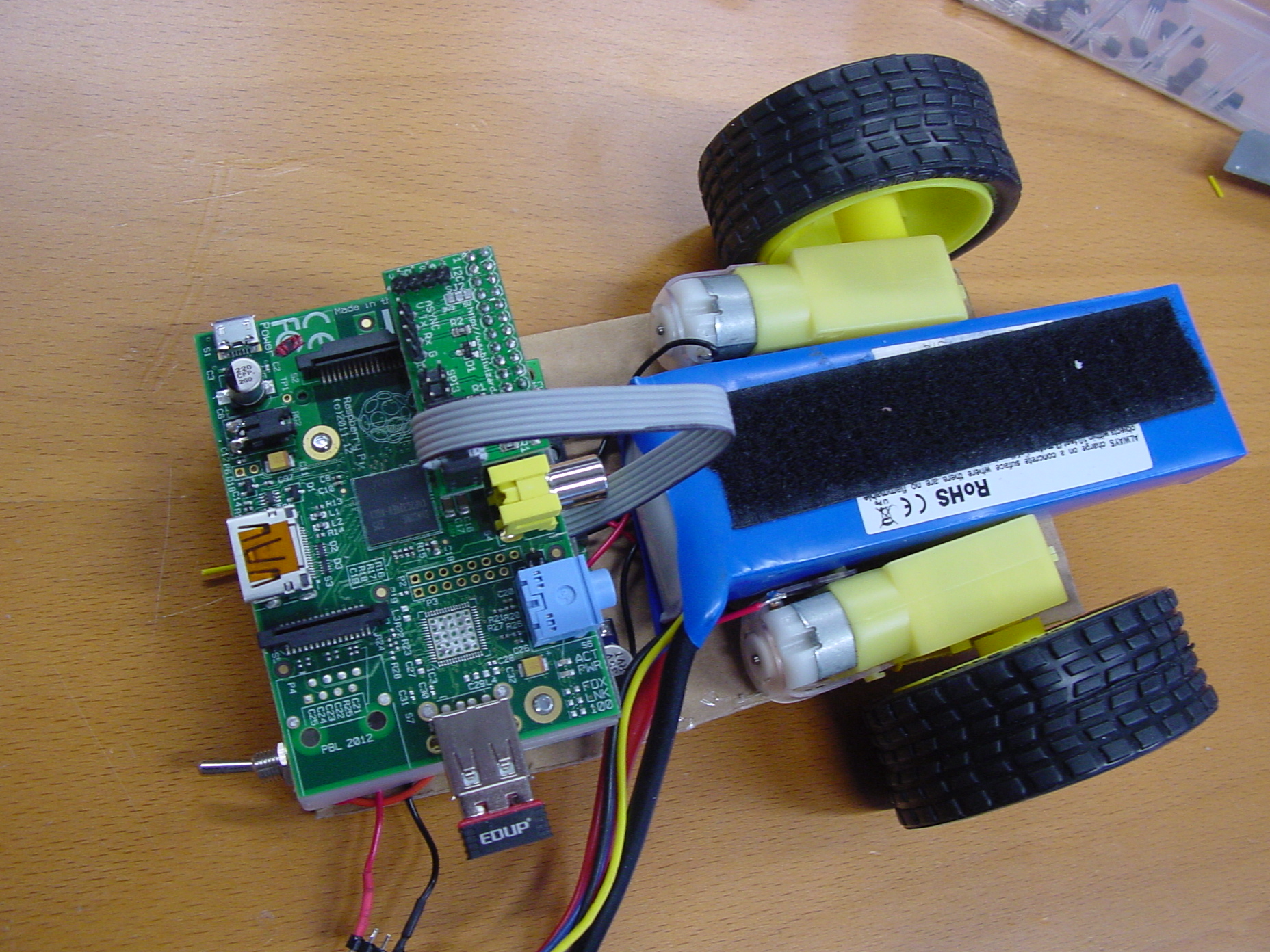

Op de motorkap zit een raspberry pi.
http://prive.bitwizard.nl/dsc05142_small.jpg
Het EDUP ding is de WIFI module. De raspberry pi is een model A: Ik heb maar 1 USB poort nodig, en geen ethernet.

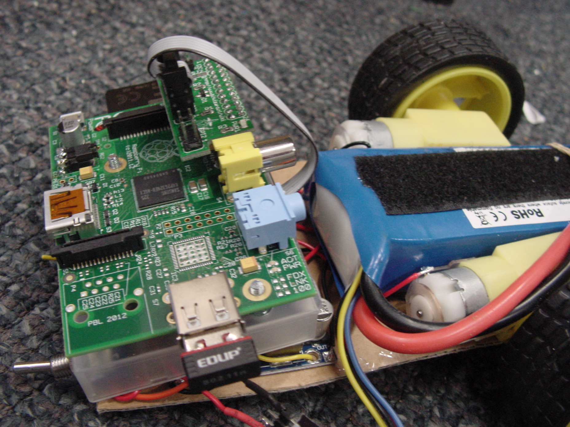

Om de raspberry pi op de motor print aan te sluiten heb ik een rpi_serial gebruikt.
http://prive.bitwizard.nl/dsc05147_small.jpg
En hier zie je dat er ondertussen een SD kaart in zit. Die heb ik vandaag zitten configureren.

@rew leuk projectje, maar moet er tussen de lipo accu en de rest niet iets om de accu te beschermen tegen te diepe ontlading?
Hi Schimanski,
Mooi gebouw dat zendertje, mijn complimenten!!!
Bijna een traan in mijn ogen, een Clamptube , snotter, grien.
Ik was de eerste piraat hier in Amsterdam die daar gebuik van maakte in het begin van de 70 jaren.
Ik heb altijd nog een een zendertje willen maken met ClampTube modulatie
en dan met wat terugkoppeling er bij, zodat het meer linear word.
Dus de modulatie van de zender demoduleren en deze samen met de Clamptube
in een regellus (opamp) hangen.
Zal wel bij gedachtes blijven ;-)

Ja je moet niet doorgaan als de accu leeg begint te raken. De accu zou het volgens spec rond de 15 uur rijden vol moeten houden. Dus "ieder uur" even checken met de multimeter is wat mij betreft nu voldoende. Ik heb ook nog een projectje wat "accuspanning controle" moet kunnen doen. Daar hoort het ontwerp nog even bij het "ontwerptips en domme fouten" topic: Een van de outputs was aan de "reset" lijn verbonden. De programmeer connector aan een normale IO. Duh!

Waarom gebruik je balance plug voor de voeding? Geen passende stekker zeker :)
Maar je ontlaad dan niet de individuele cellen neem ik aan?
Ben zelf ook zoiets aan het maken maar dan dan met wat lompere motoren die groter stromen gaan trekken :)
