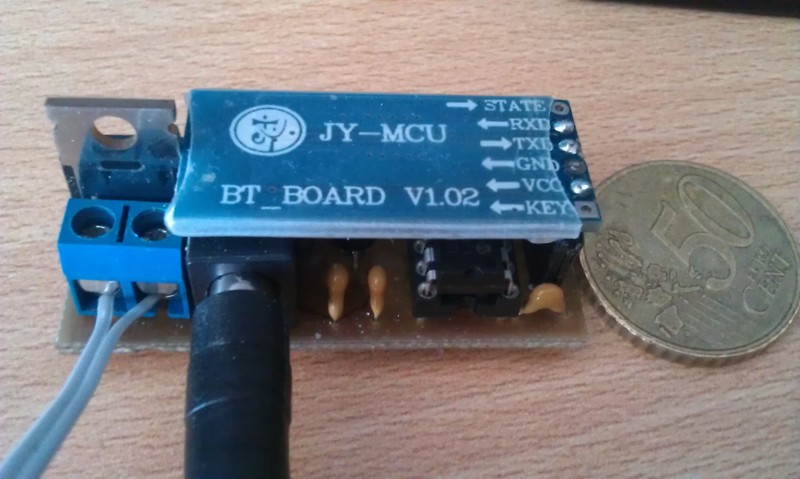

Tijd om het show topic naar boven te schoppen! Hierbij wat van mijn laatste projecten.
Als eerste een LED strip dimmer die aangestuurd kan worden met een Android telefoon:
http://www.uploadarchief.net/files/download/imag0553.jpg

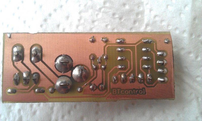

Onderkant:
http://www.uploadarchief.net/files/download/imag0492.jpg
Er zit een PIC 12F1822 op, die op 1 kHz aan het PWM'en is.

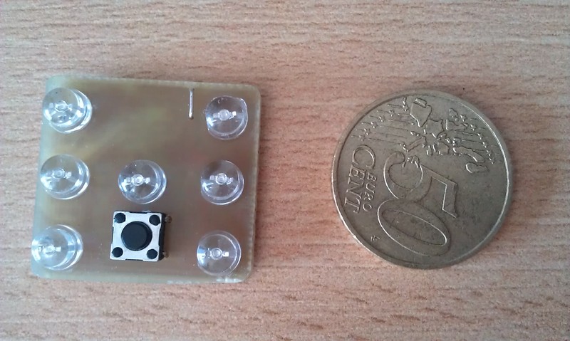

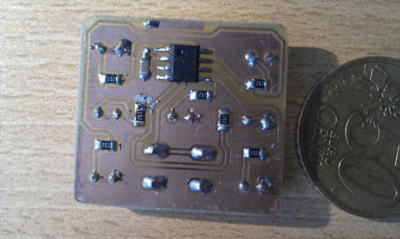

Vervolgens mijn eerste SMD projectje, een dobbelsteen:
http://www.uploadarchief.net/files/download/imag0510.jpg
Onderkant:
http://www.uploadarchief.net/files/download/imag0513.jpg
Hier zit ook weer een 12F1822 op. De dobbelsteen gaat 100 uur mee op één CR2032 batterij.

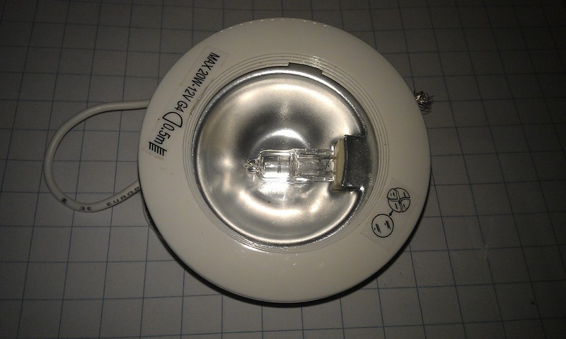

En als laatste de ombouw van een halogeen spot naar LED.
Zo zag het er eerst uit:
http://www.uploadarchief.net/files/download/imag0533b.jpg

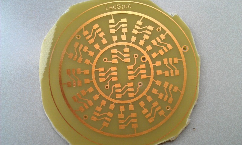

Dit is de bijbehorende printplaat (nog niet helemaal afgewerkt):
http://www.uploadarchief.net/files/download/imag0525.jpg

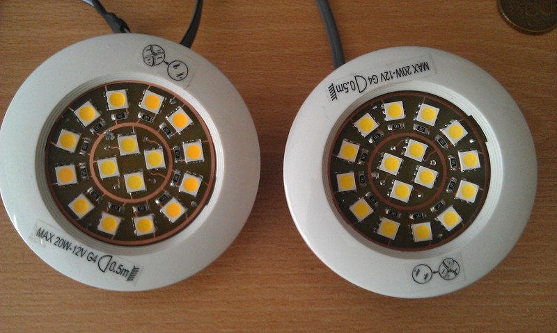

En dit is het eindresultaat:
http://www.uploadarchief.net/files/download/imag0556.jpg
Het verbruik is 3,5W per spot, tegenover de 20W van de halogeenuitvoering.
@Kloppertje: Leuke projecten en nette printjes. En,. netjes gesoldeerd !
Mooie printjes kloppertje
Je maakt me nieuwsgierig hoe stuur je je dimmer aan met android? Ik zie BT op je print staan dus ik vermoed bluetooth?
Ook zelf een App gemaakt hiervoor?

@Kloppertje Mooie projecten.
Maar wat is het nut van draadbrugje op je smd dobbelsteen?
Hij gaat zo te zien naar niks.
@TheBasher: Jep, gaat inderdaad via Bluetooth. De app is zelf geschreven in eclipse.
@Tjans: Aan de onderkant van het printplaatje zit een lithium knoopcelhouder gemonteerd. Deze staat nu niet op de foto, anders zou er niet heel veel van de onderkant te zien zijn. Dat bovenste spoortje gaat dus naar de batterijhouder.
